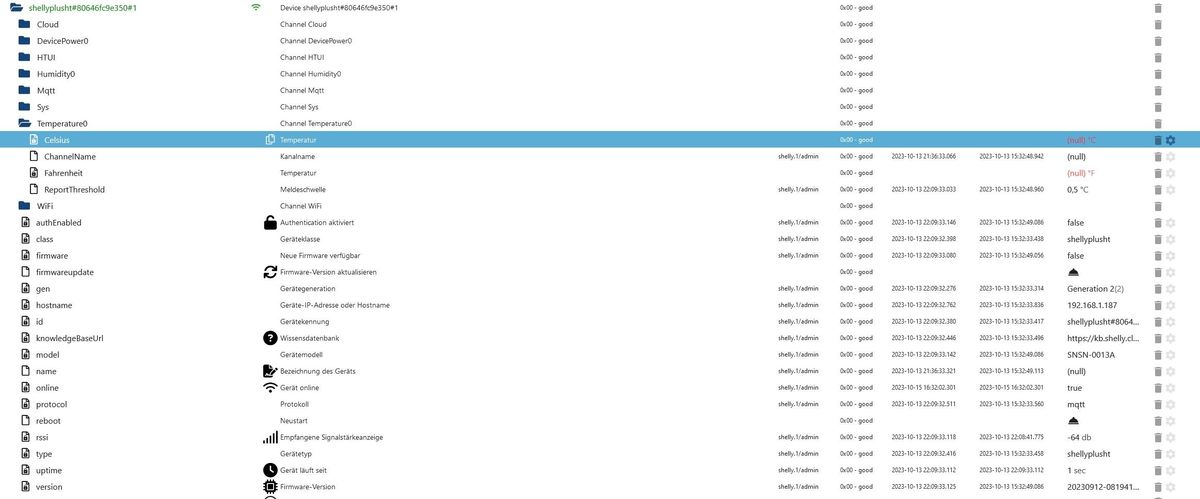

      Ich habe versucht den shelly plus h&t im iobroker per mqtt über den shelly Adapter einzubinden.
      Dies schien auch zu funktionieren, es wird auch ein Objektbaum angelegt, in dem eigendlich alle Datenpunkte auftauchen. Aber leider kommen keine Temperatur und auch keine Luftfeuchtigkeitsdaten rein. Hier steht im Objektbaum "(null)". Was sich auch nicht ändert.
      Ich habe im Webinterface des shelly CoAP abgeschaltet, so das hier nur MQTT aktiv ist, aber es funktioniert nicht. Leider bin ich im Moment ratlos und weis nicht mehr weiter.

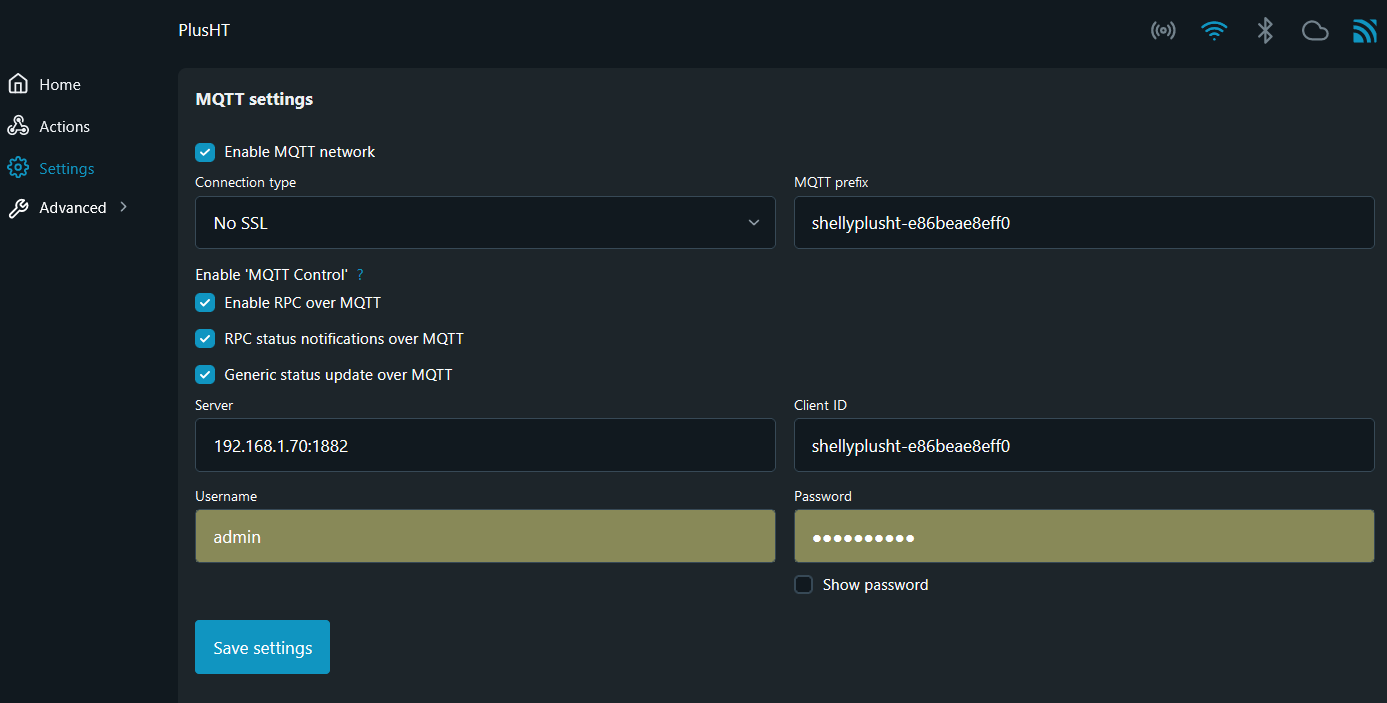

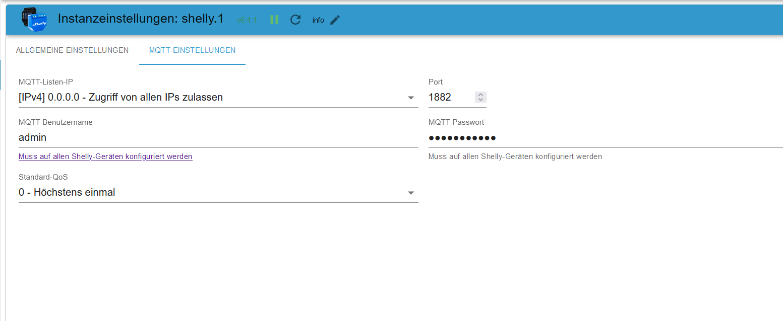

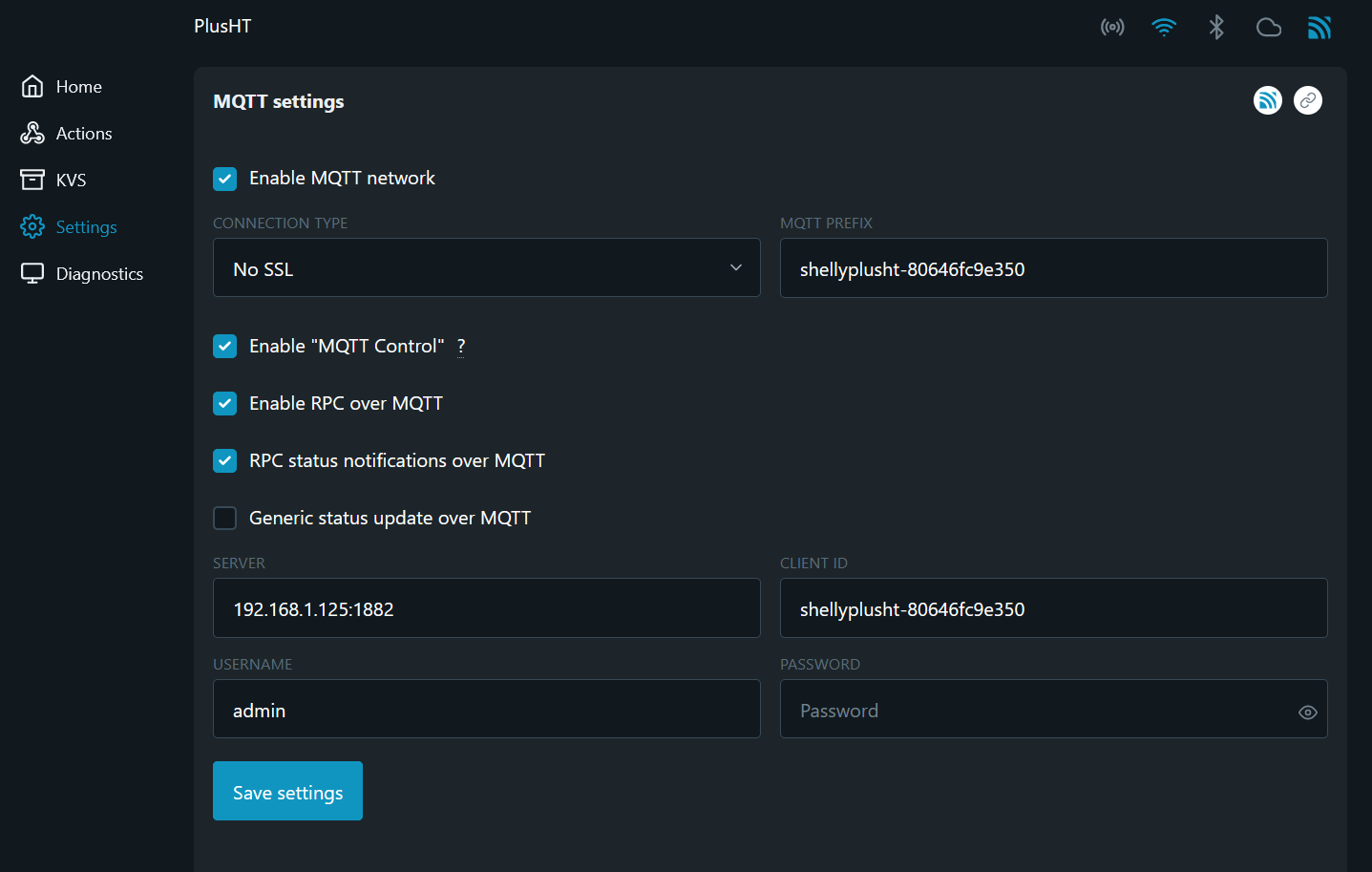

                  sagitarius last edited by
                  Ich hab mal einen screeshot von den Adaptereinstellungen im iobroker und von den mqtt Einstellungen vom Webinterface des shellyplus h&t gemacht.
                  66er 1 Reply Last reply Reply Quote 0
                  • 66er
                    66er @sagitarius last edited by
                    @sagitarius
                    • Haken bei "Gerneric Status Update ..." noch setzen.
                    • Passwort nochmals eingeben und speichern
                    • Reboot
                      sagitarius @66er last edited by
                      @66er Danke für den Tip, das hab ich auch schon versucht, klppt auch nicht. bei den Werten für Temperatur und Luftfeuchtigkeit steht weiterhin "null" im Objektebaum.
                      Ich habs aber noch einmal angehakt und Benutzer und Passwort neu gesetzt. Jetzt warte ich mal ab, ob bei Temperaturänderung was kommt. Der shelly schaltet ja ab und scheint nur ab und zu aufzuwachen, um seine Daten zu senden. Vielleicht liegt ja hier das Problem.

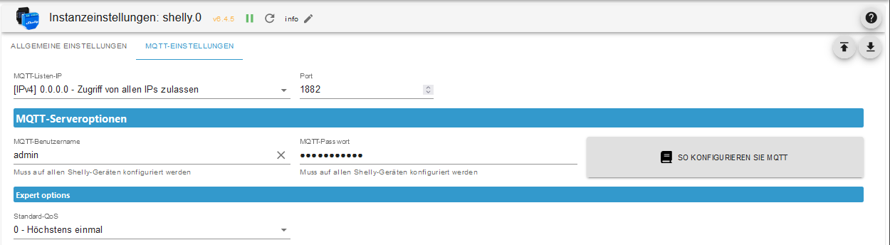

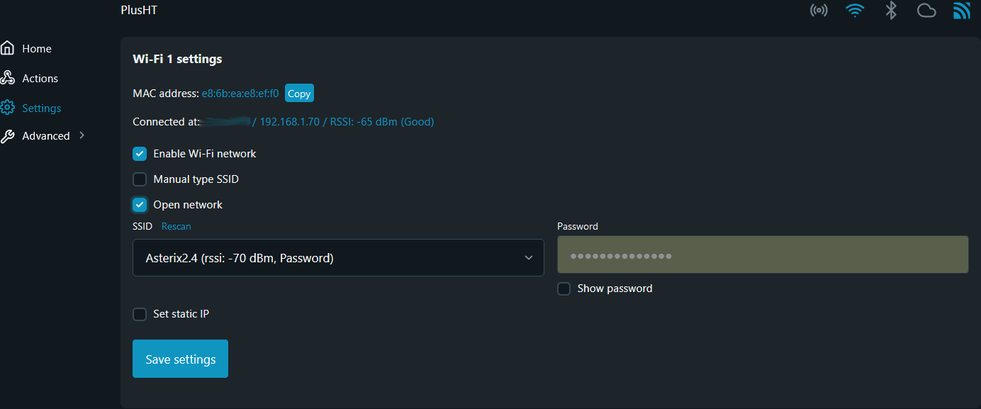

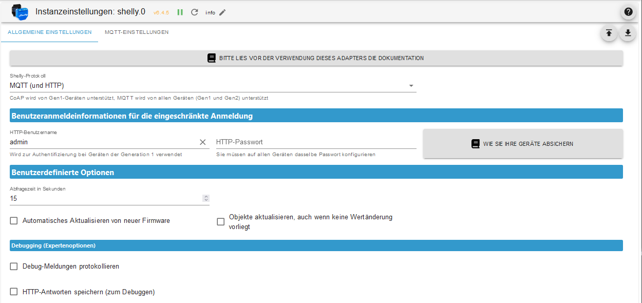

                          Delphinis @sagitarius last edited by
                          @sagitarius
                          Hallo
                          läuft der Shelly bei dir immer noch?
                          Ich habe auch grosse Probleme, mit meinem Shelly plus H&T. Hab auch schon auf den Adapter 6.4.5 downgegraded aber nichts half.
                          Habe meinen Shelly mittlerweile auf Werkseinstellungen zurückgesetzt und wieder neu eingestellt aber nichts hat geholfen. Der Adapter bleibt immer Gelb (Verbunden mit Gerät oder Dienst rot)
                          Habe dieselben Einstellungen wie hier übernommen. Ist ja nicht viel einzustellen. Der Shelly webserver ist sonst über die IP erreichbar und ich kann dort alles einstellen, und ping läuft logischerweise auch.
                          Hab keine Authentication, also auch kein Passwort dafür.
                          Hier nochmals meine Printscreens:
                          ShellyPlusHT_Wifi.png ShellyPlusHT_MQTT.png ShellyAdapter_MQTT.png ShellyAdapter_Allg.png
