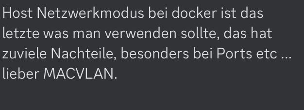

                    • Ben1983
                      Ben1983 @Marc Berg last edited by
                      @marc-berg jetzt habe ich um Discord diese Anwort bekommen.
                      Was sagst Du dazu?
                      • Marc Berg
                        Marc Berg Most Active @Ben1983 last edited by
                        @ben1983 sagte in IoBroker Docker Image mit MACVLAN möglich?:
                        Was sagst Du dazu?
                        Oh dear...
                        Ich glaube, dazu ist hier und auf Discord bereits alles gesagt worden, nur noch nicht von jedem.
                        Meine Meinung habe ich oben begründet. Jetzt musst du nur noch alles bewerten und ... tun.
                        Ben1983 1 Reply Last reply Reply Quote 1
