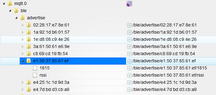

      Ich hätte da mal ein spezielles Problem mit dem MQTT-Adapter.
      Um meinen https://www.espruino.com/Puck.js als Türkontakt zu missbrauchen, habe ich auf dem Raspi https://github.com/espruino/EspruinoHub eingerichtet, was nichts anderes tut, als die empfangenen Bluetooth Low Energy Daten in MQTT einzuspeisen. In ioBroker werden die dann vom MQTT-Adapter ganz toll in die Objekte geschrieben.

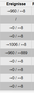

      Allerdings gibts in meiner Nähe auch 2-3 Geräte, die zig mal pro Sekunde senden. Dementsprechend kommen viele Events in ioBroker an:
      Wirklich interessiert bin ich nur an einem der Geräte, nämlich dieses:
      Kann ich dem Adapter irgendwie beibringen, dass er nur Objekte anlegen soll, die mit "/ble/advertise/31:50:37" beginnen?

          Habs jetzt hinbekommen den Adapter als Client zu verbinden. Der scheint aber Probleme beim Parsen von JSON-Objekten zu haben. Für die wird entweder kein State angelegt oder der State nicht befüllt.
          Funktioniert:
          2017-07-22 08:34:51.161  - debug: mqtt.0 Server publishes "/ble/advertise/e4:7d:bd:d3:cb:a9/rssi": -85
          2017-07-22 08:34:51.162  - debug: mqtt.0 Client received "/ble/advertise/e4:7d:bd:d3:cb:a9/rssi" (number): -85
          Funktioniert NICHT:
          2017-07-22 08:34:51.171  - debug: mqtt.0 Server publishes "/ble/advertise/e1:50:37:85:61:ef": {"rssi":-74,"name":"Puck.js 61ef"}
          2017-07-22 08:34:51.173  - debug: mqtt.0 Client received "/ble/advertise/e1:50:37:85:61:ef" (object): [object Object]
          Funktioniert:
          2017-07-22 08:34:51.174  - debug: mqtt.0 Server publishes "/ble/advertise/e1:50:37:85:61:ef/rssi": -74
          2017-07-22 08:34:51.175  - debug: mqtt.0 Client received "/ble/advertise/e1:50:37:85:61:ef/rssi" (number): -74
          Funktioniert NICHT:
          2017-07-22 08:34:51.177  - debug: mqtt.0 Server publishes "/ble/advertise/e1:50:37:85:61:ef/1815": {"type":"Buffer","data":[1]}
          2017-07-22 08:34:51.195  - debug: mqtt.0 Create object for topic: /ble/advertise/e1:50:37:85:61:ef/1815[ID: mqtt.0.ble.advertise.e1:50:37:85:61:ef.1815]
          2017-07-22 08:34:51.196  - debug: mqtt.0 Client received "/ble/advertise/e1:50:37:85:61:ef/1815" (object): [object Object]
