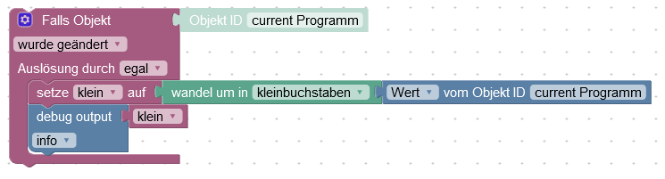

      möchte gerne ein Bild in meiner VIS anzeigen. Das Bild liegt auf der Festpaltte meine VU+ Box. Durch den Enigma2 Adapter bekomme ich den Programmnamen. Dieser muss in kleinbuchstaben geändert werden, dann in Base64 codiert werden.
      Beispiel :
       Guardians of the Galaxy Vol. 2  -> guardians of the galaxy vol. 2 -> Z3VhcmRpYW5zIG9mIHRoZSBnYWxheHkgdm9sLiAy
      jetzt muss hier
      /media/hdd/AdvancedEventLibrary/cover/
      auf meiner VU+ Box nach dem Base64 codierten namen gesucht werden.
      Bis jetzt bin ich nur soweit gekommen das der Programmname klein geschrieben wird.
      Wie muss ich jetzt weiter vorgehen? Gibt es eine Blockly funktion für Base64? Wie kann auch auf der VU+ suchen?

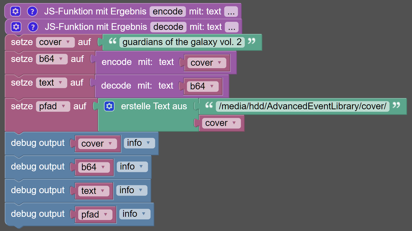

        fastfoot @Chris76e last edited by
        @chris76e
        Das sollte dir ausreichen
         <variables>
           <variable id="8;HpY]B2OxIN[kdORi-N">text</variable>
           <variable id="u+mE0j_ZSEIC7C5U$t5h">cover</variable>
           <variable id="xLn/#U__],S7chRg;8|f">b64</variable>
           <variable id="}::%ssNR6x.*%p5dXe;X">pfad</variable>
         </variables>
         <block type="procedures_defcustomreturn" id="?=Ght)|4a^y+NM^zYle." x="62" y="38">
           <mutation statements="false">
             <arg name="text" varid="8;HpY]B2OxIN[kdORi-N"></arg>
           </mutation>
           <field name="NAME">encode</field>
           <field name="SCRIPT">cmV0dXJuIEJ1ZmZlci5mcm9tKHRleHQpLnRvU3RyaW5nKCdiYXNlNjQnKTs=</field>
         <block type="procedures_defcustomreturn" id="Iodb:IxRxNP!s`/!v3)?" x="63" y="63">
           </mutation>
           <field name="NAME">decode</field>
           <field name="SCRIPT">cmV0dXJuIEJ1ZmZlci5mcm9tKHRleHQsJ2Jhc2U2NCcpLnRvU3RyaW5nKCd1dGY4Jyk7</field>
         <block type="variables_set" id="g^5.h*(*]0_nqmg[wRxH" x="63" y="88">
           <field name="VAR" id="u+mE0j_ZSEIC7C5U$t5h">cover</field>
             <block type="text" id="ke8i-7n!ZN[JTeQ6:j[M">
               <field name="TEXT">guardians of the galaxy vol. 2</field>
             <block type="variables_set" id="QszkP[4Nizg/fDtBww`Q">
               <field name="VAR" id="xLn/#U__],S7chRg;8|f">b64</field>
                 <block type="procedures_callcustomreturn" id="p7|Y?YW|q;N!s%E=k`lq" inline="true">
                   <mutation name="encode">
                     <arg name="text"></arg>
                   </mutation>
                   <value name="ARG0">
                     <block type="variables_get" id="b@80qrRs|+hN72O=jHln">
                 <block type="variables_set" id="!gB}Q]POG(3$CjWbLpt5">
                   <field name="VAR" id="8;HpY]B2OxIN[kdORi-N">text</field>
                     <block type="procedures_callcustomreturn" id="+f,Ibj@iy(ON!Eeyu#pE" inline="true">
                       <mutation name="decode">
                       </mutation>
                       <value name="ARG0">
                         <block type="variables_get" id="^Y66h3Kir=,,ax^nE%#f">
                     <block type="variables_set" id="]eSeI7=%3a),QIMc|3$J">
                       <field name="VAR" id="}::%ssNR6x.*%p5dXe;X">pfad</field>
                         <block type="text_join" id="eI)24{)OJmyLTw5_HhmQ">
                           <value name="ADD0">
                             <block type="text" id="FKr2Mj?/yu8tc-LJhe9%">
                               <field name="TEXT">/media/hdd/AdvancedEventLibrary/cover/</field>
                           <value name="ADD1">
                             <block type="variables_get" id="XpM,P786cfc.bD0P-69g">
                         <block type="debug" id="mWdUp_h/%vZCKta7i37/" inline="true">
                           <value name="TEXT">
                             <shadow type="text" id="i?gGvfN}OAZqzJr=Z!L%">
                             <block type="variables_get" id=".G.W].MtuFq|y5T%+^rF">
                             <block type="debug" id="~KlN^Lx4XN2rUzXYJToc" inline="true">
                               <value name="TEXT">
                                 <block type="variables_get" id="cHCV_bj|j`iqlpH=mww`">
                                 <block type="debug" id="cC:Z=[Nu#d+kf0RXZz=3" inline="true">
                                   <value name="TEXT">
                                     <block type="variables_get" id="cZ.r6CGJHp^,[+=h_7R_">
                                     <block type="debug" id="v;TV6+Xg$T:|X/*-j|2N" inline="true">
                                       <value name="TEXT">
                                         <block type="variables_get" id="i;CEywOS#6*f`_N389|_">
        Chris76e 1 Reply Last reply Reply Quote 0

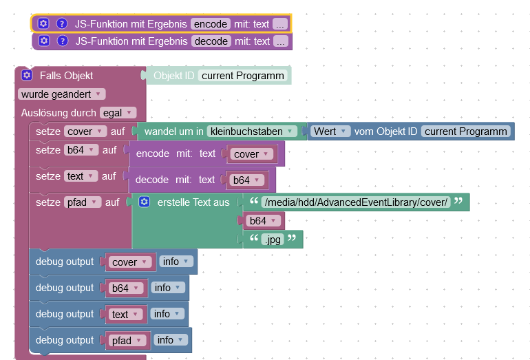

            • Chris76e
              Chris76e last edited by Chris76e
              @armilar Verstehe ich nicht. Muss doch erst den Original Text in Kleinbuchstaben umwandeln und den dann in Base64 codieren.
              @all
              So habe ich die Box auf einer anderen Box gemountet. Wie kann ich das jetzt in ioBroker machen. ioBroker läuft bei mir als VM in Proxmox
              <cifs>
               <mount>
                <active>True</active>
                <hdd_replacement>False</hdd_replacement>
                <ip>192.168.0.90</ip>
                <sharename>VUUNO4KSE</sharename>
                <sharedir>Harddisk</sharedir>
                <options>rw</options>
                <username>username</username>
                <password>password</password>
                <mount_system>autofs</mount_system>
               </mount>
              </cifs>
              Bis hier funktioniert soweit das Blockly
                <variables>
                </variables>
                  </mutation>
                  </mutation>
                <block type="on_ext" id=";BQ]hK-$BEtMZZ4tgV@O" x="38" y="113">
                  <value name="OID0">
                    <shadow type="field_oid" id="`)(YH7idz`2PrRnxQUxg">
                      <field name="oid">enigma2.0.enigma2.PROGRAMM</field>
                    <block type="variables_set" id="g^5.h*(*]0_nqmg[wRxH">
                        <block type="text_changeCase" id="HA|TL!COs9cF!|6oNh7!">
                          <field name="CASE">LOWERCASE</field>
                          <value name="TEXT">
                            <shadow type="text" id="U[4nc?On@l%8e-nHUYX_">
                              <field name="TEXT">abc</field>
                            <block type="get_value" id="1W(:w+PscF40i{,+m|%K">
                              <field name="OID">enigma2.0.enigma2.PROGRAMM</field>
                              </mutation>
                              <value name="ARG0">
                                  </mutation>
                                  <value name="ARG0">
                                      <value name="ADD0">
                                      <value name="ADD1">
                                      <value name="ADD2">
                                        <block type="text" id="_.raL^Q`azDem*Vm^M+i">
                                          <field name="TEXT">.jpg</field>
                                      <value name="TEXT">
                                          <value name="TEXT">
                                              <value name="TEXT">
                                                  <value name="TEXT">
              Armilar F 2 Replies Last reply Reply Quote 0

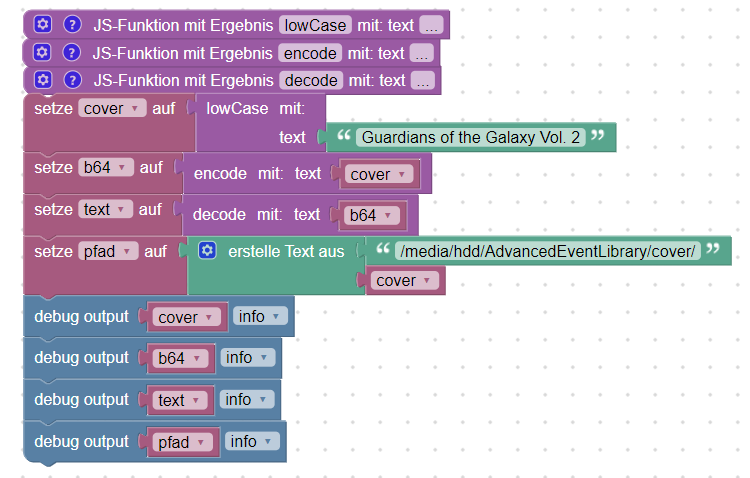

              • Armilar
                Armilar Most Active Forum Testing @Chris76e last edited by Armilar
                @chris76e
                Jetzt mit toLowerCase (Hatte die vorher noch nicht)
                  <variables>
                  </variables>
                  <block type="procedures_defcustomreturn" id="rY;j^;~*L]2/F7RXQ:vP" x="63" y="12">
                    </mutation>
                    <field name="NAME">lowCase</field>
                    <field name="SCRIPT">cmV0dXJuIHRleHQudG9Mb3dlckNhc2UoKTs=</field>
                    </mutation>
                    </mutation>
                      <block type="procedures_callcustomreturn" id="w?SQy@+y*Ql0~VC/6/v.">
                        <mutation name="lowCase">
                        </mutation>
                        <value name="ARG0">
                            <field name="TEXT">Guardians of the Galaxy Vol. 2</field>
                            </mutation>
                            <value name="ARG0">
                                </mutation>
                                <value name="ARG0">
                                    <value name="ADD0">
                                    <value name="ADD1">
                                    <value name="TEXT">
                                        <value name="TEXT">
                                            <value name="TEXT">
                                                <value name="TEXT">
                Okay die letzte hatte es - sorry 😊
