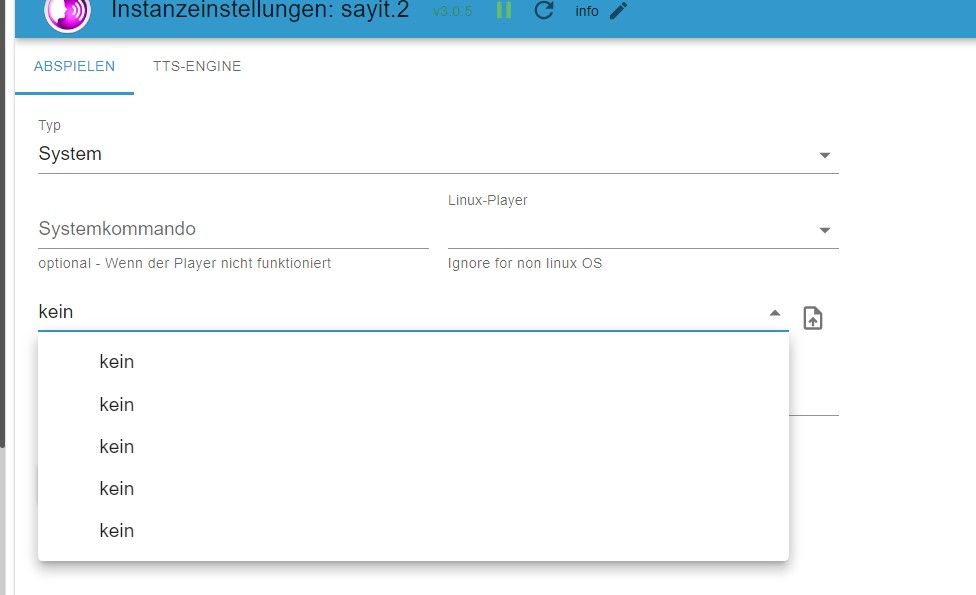

      Dann Installation auf Version 3.0.5, seitdem sind keine Ankündigungs Sounds mehr anwählbar,
      im Auswahlmenue steht alles auf "kein", wählt man etwas an und speichert dannsteht auf allen Auswahlplätzen z.B. "gong.mp3"

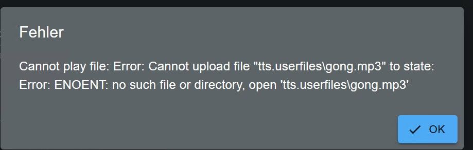

      bei Typ Browser und Start "Test"
      kommt Fehlermeldung und der Testtext wird im Browser wiedergeben,
      klickt man auf den grünen Pfeil wird der Sound im Browser abgespielt.
      bei Typ System und Start "Test"
      kommt Fehlermeldung und der Testtext wird auf dem System wiedergeben,
      Fehlermeldung:
      Cannot play file: Error: Cannot upload file "tts.userfiles\gong.mp3" to state: Error: ENOENT: no such file or directory, open 'tts.userfiles\gong.mp3'
      die Dateien sind unter C:\ioBroker\iobroker-data\files\sayit.0\tts.userfiles\gong.mp3 vorhanden.
