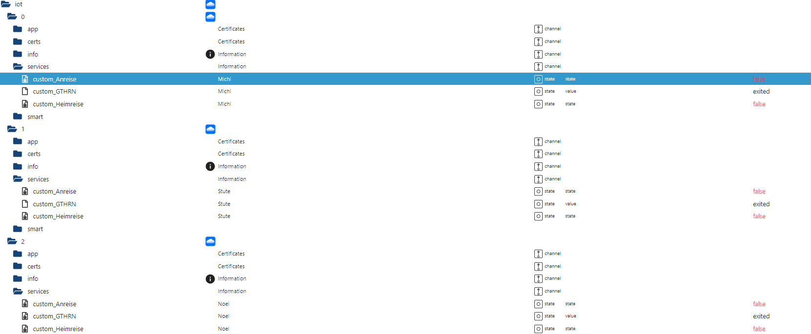

              EDIT: Anbei der Objektbaum vom IOT
              Als Lösung funktioniert nun folgendes Script:
