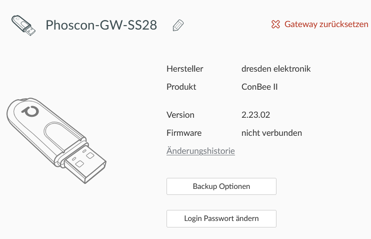

      Hello in die Runde,
      ich habe heute beim Updaten Probleme mit dem Conbee II bekommen und er wird nicht mehr erkannt.
      Das ganze lief bisher problemlos auf proxmox.
      Ich habe schon diverse Threads hier gelesen und schon einiges ausprobiert, leider komme ich aber nicht weiter.

      Seit diesem Vorgang wird der Conbee II Stick bei Phoscon nicht mehr erkannt.

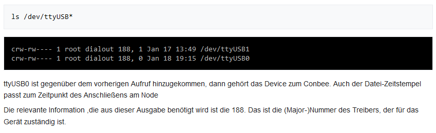

                    Ich bin damals ua dieser Anleitung gefolgt:
                    https://wiki.fhem.de/wiki/Conbee/deCONZ_im_Proxmox_LXC-Container_(Tutorial)
                    Abweichung bei mir: Ubuntu, anstatt Debian.
                    Wenn ich das versuche zu replizieren, komme ich an folgender Stelle nicht weiter:
                    root@pve:~# lsusb
                    Bus 002 Device 001: ID 1d6b:0003 Linux Foundation 3.0 root hub
                    Bus 001 Device 008: ID 1cf1:0030 Dresden Elektronik ZigBee gateway [ConBee II]
                    Bus 001 Device 001: ID 1d6b:0002 Linux Foundation 2.0 root hub
                    root@pve:~# ls /dev/ttyUSB*
                    ls: cannot access '/dev/ttyUSB*': No such file or directory
                    So der aktuelle Stand.

                        Der Screenshot kam aus der Anleitung, die ich mit gepostet hatte.
                        Bei mir wird in der da "No such file or directory" ausgegeben. Das kommt aus der node.

                                    Was mich auch verwirrt, ist die Tatsache, dass die geforderten Details aus der Anleitung gar nicht mehr dabei sind, auch nicht relevant zu sein scheinen:
                                    Am Ende der Datei werden entsprechend der zuvor gesammelten Informationen folgende Zeilen am Ende eingefügt:
                                    lxc.cgroup.devices.allow: c 189:* rwm
                                    lxc.mount.entry: /dev/bus/usb/001/007 dev/bus/usb/001/007 none bind,optional,create=file
                                    lxc.cgroup.devices.allow: c 188:* rwm
                                    lxc.mount.entry: /dev/ttyUSB0 dev/ttyUSB0 none bind,optional,create=file
                                    Zur Erinnerung: Die genannten Werte sind nur Beispielhaft und müssen durch die zuvor, individuell ermittelten Werte aus 5. ersetzt werden!
                                    In die 1. Zeile kommt die 189 (die aus der Ausgabe von ls -l /dev/bus/usb/001/007 kommt). Damit wird dem Container der Zugriff auf USB-Bus-Devices gestattet.
                                    In der 2. Zeile kommt 2 mal der Bus-Device-Pfad, genau so, wie er auch beim ls verwendet wurde. Damit wird das Bus-Device des Node im Container genau unter dem selben Pfad gemountet.
                                    In der 3. Zeile wird dem Container der Zugriff auf USB-Serial-Devices eingerichtet. (die 188 kommt aus dem ls -l /dev/ttyUSB*)
                                    In der 4. Zeile wird das USB-Serial-Device ttyUSB0 unter demselben Pfad im LXC-Container gemountet.
                                    Bei den beiden Mount-Angaben ist der erste Teil immer die Quelle, also der Pfad auf dem Node und der zweite Teil das Ziel, also der Pfad im LXC-Container. Die Devices können bei Bedarf und Wunsch also auch unter anderen Bezeichnungen im LXC-Container verfügbar gemacht werden.

                                          Leider wird der Conbee bei beiden Varianten nicht verbunden 😞
                                          Eine Beochbachtung noch:
                                          lsusb gibt mir immer weiter steigende Device IDs aus. Bin nun bei 40 angelangt.
                                          root@pve:~# lsusb
                                          Bus 001 Device 040: ID 1cf1:0030 Dresden Elektronik ZigBee gateway [ConBee II]
                                          Edit:
                                          2 Stunden später, ich bin bei 44 angelangt:
                                          root@pve:~# lsusb
                                          Bus 001 Device 044: ID 1cf1:0030 Dresden Elektronik ZigBee gateway [ConBee II]
