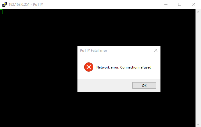

      1. latürnich wollte ich auch die motioneye VM aktualisieren.
        tjo, da bekomm ich nur:
      Network error: Connection refused
      Session stopped
          - Press <return> to exit tab
          - Press R to restart session
          - Press S to save terminal output to file
      die GUI funktioniert, weder über putty, mobaxterm, noch über shell von proxmox komm ich ran.

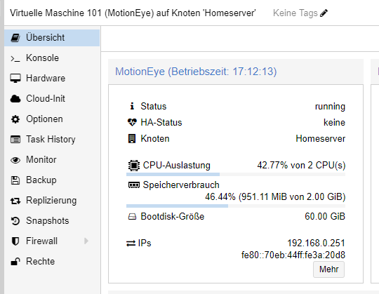

                  @dp20eic 2. pic im ersten posting.
                  putty:
                  in prox:

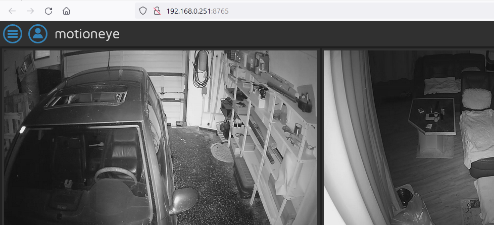

                  GUI fuzt tadellos:

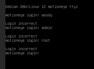

                    • da_Woody
                      da_Woody @Guest last edited by
                      @dp20eic komm ja nichtmal zu einer Passwort Abfrage. Egal was ich eintippe. Nur Login incorrect.
                        A Former User @da_Woody last edited by
                        @da_woody sagte in VM Debian update unter proxmox:
