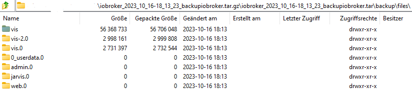

      Hab da ein Problem mit dem Adapter. Denke wird wohl eher an mir liegen, finde nur nicht was ich falsch mache. Problem ist das in der Backup-Datei einige Ordner leer bleiben. Zumindest userdata wäre schon interessant!
      Im Moment sieht´s so aus:
      Grafana, Javascripts und Jarvis Backups funktionieren problemlos. Hab ich das jetzt falsch verstanden und die Ordner, welche bei mir leer sind, sollen gar nicht gesichert werden? Das wäre für eine Backup Lösung allerdings schlecht.
      Falls doch hat hoffentlich jemand eine Idee, was ich falsch mache...

        Homoran Global Moderator Administrators @Marcus 0 last edited by Homoran
        @marcus-0 sagte in Backitup sichert nicht alles:
        ja!
        die Daten sind in den states enthalten.
        Dateien (=files) hast du in diesen Verzeichnissen anscheinend keine.

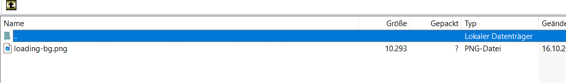

          gehe ein Verzeichnis zurück , dort ist in der Datei backup.json , alles vorhanden .
          Dort sind keine Einstellungen hinterlegt .

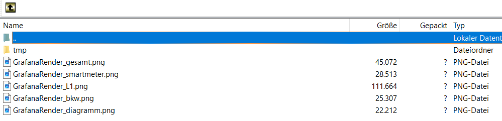

          dort sind z.b
          wenn du im Ordner 0_userdata.0 Bilder hinterlegt hast , bei mir z.b für die GrafanaRendern zu Telegram
          oder beim Admin ein Bild für den Hintergrund
          schau hier , was ich meine
          https://forum.iobroker.net/topic/68858/gelöst-logo-im-admin-löschen
