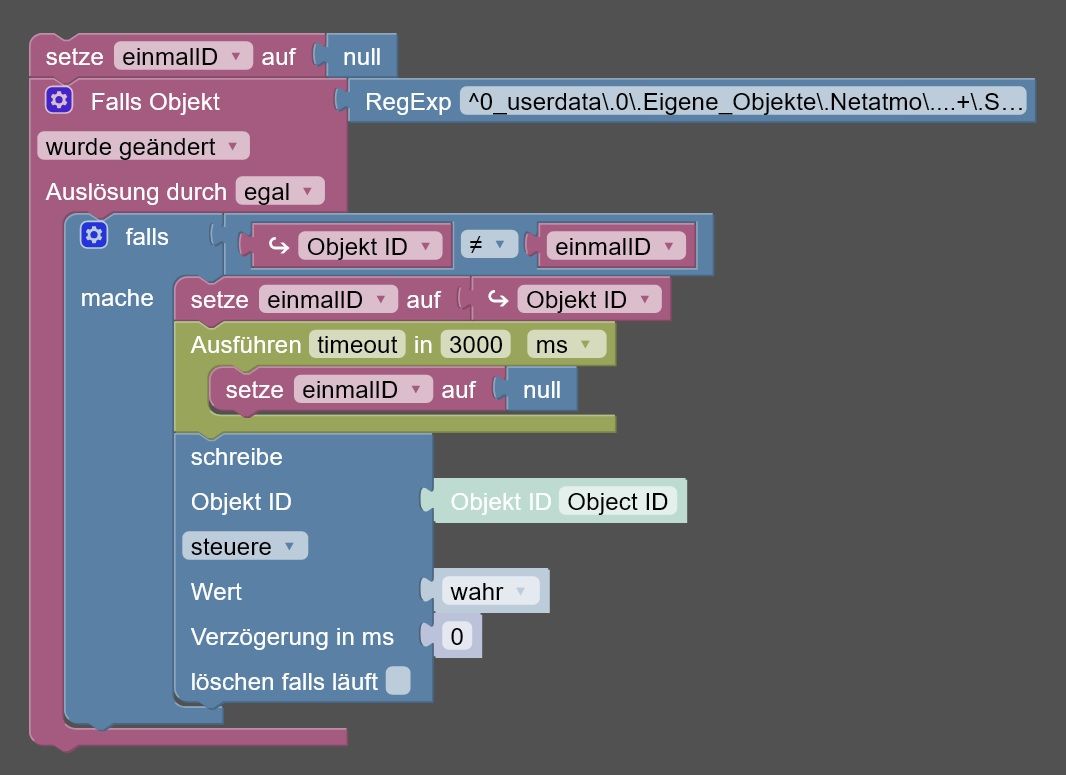

      Moin,
      Wer kennt es nicht, Trigger werden ab und an mal mehrfach ausgelöst…
      Einfachste Lösung ist wenn dies stört oft Ein Timeout der direkt vorher gestoppt wird.
      Dies bedeutet aber auch ein Verlust, wenn mehrere Objekte Anliegen und diese "gleichzeitig" auslösen.
      Gibt es eine Möglichkeit mehrfache Auslösung nur durch die selbe ID zu unterbinden?
      Mein erster Gedanke:
      Funktioniert leider nicht, ich vermute das Objekt ist einfach schneller als ich 😒

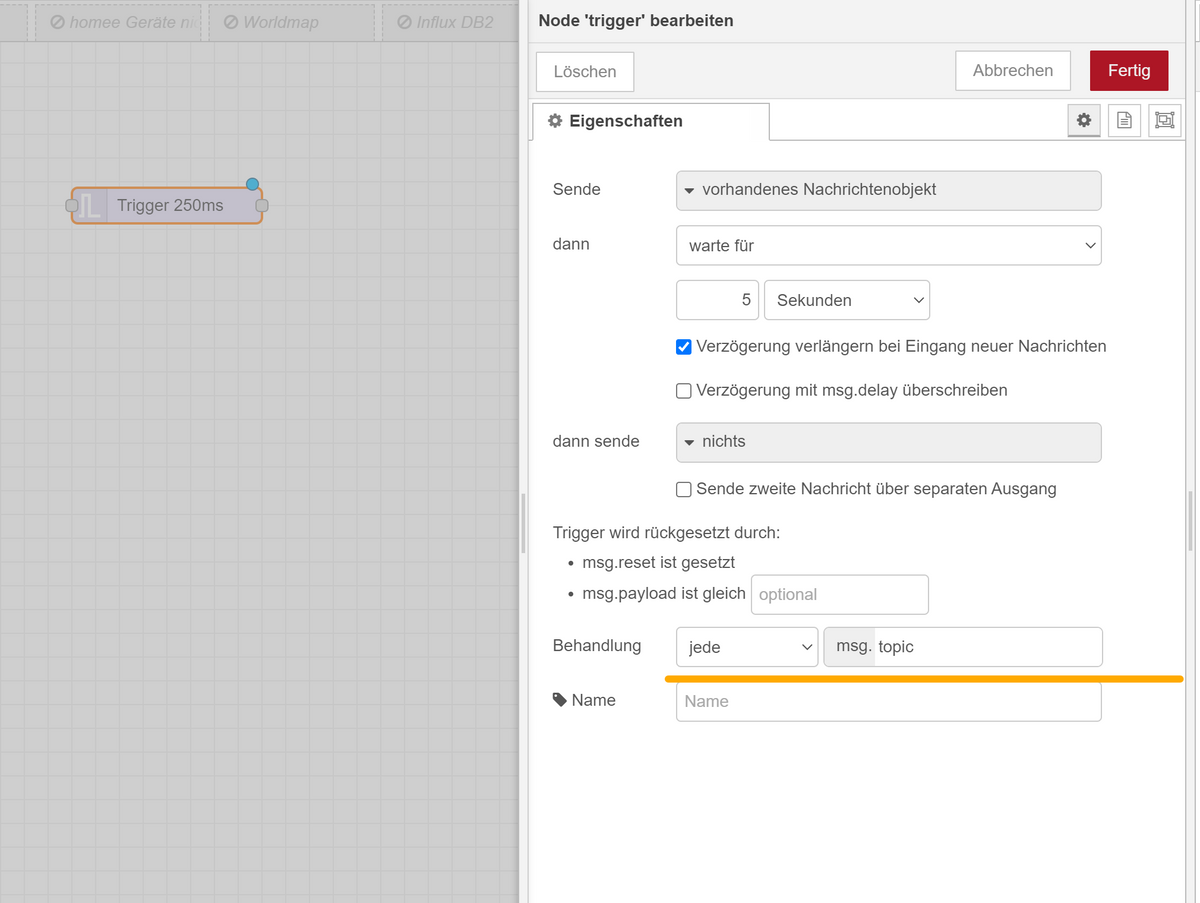

        @newpicsel In Node-Red gibt es in der trigger Node natürlich so eine Funktion. Du musst im Prinzip mehrere Timeouts starten und stoppen und zwar immer in Abhängigkeit der ID - in NodeRed nennt man das topic.
        Newpicsel 1 Reply Last reply Reply Quote 0

            @homoran said in Mehrfach Triggern verhindern? (Ohne Verlust):
            @newpicsel sagte in Mehrfach Triggern verhindern? (Ohne Verlust):
            ich!
            Es gibt in deinem System kein Objekt, welches in sehr kurzer Zeit vielleicht zwei mal aktualisiert?
            Welches dann natürlich auch zwei mal einen trigger auslösen würde? 🤔
            was ist denn dein Problem?
            Glaskugel meint:
            Musst du den timeout "absichern" damit er nicht mehrfach gestartet und deswegen nicht mehr zu stoppen ist?
            Ich bin sehr dankbar über jede Hilfe, aber deine Glaskugel scheint defekt, ich habe mein Problem doch beschrieben, es kann sein dass eine ID den trigger unter Umständen z.B. zwei mal auslöst, dies würde ich gerne unterbinden.
            Da allerdings mehrere IDs anliegen und es wichtig ist, dass diese auch durchgeführt werden, kann ich zumindest nicht ohne weiteres ein timeout einfügen den ich direkt vorher stoppe.
            (Würde auch die erste trigger Auslösung einer anderen ID stoppen)
            Ich hoffe das war etwas verständlicher, fragt einfach wenn etwas unklar ist, meine Glaskugel ist leider auch defekt und ich weiß somit leider nicht immer gleich was genau euch nicht klar ist. 😉

                @mickym said in Mehrfach Triggern verhindern? (Ohne Verlust):
                Das wäre genau das was ich bräuchte!
                Mir ist nur nicht klar wie ich diese Abhängigkeit schaffen kann, am einfachsten wäre wenn ich den den Namen der variable des timeouts mit einer variable füllen könnte 🤔 (z.B. timeout_ObjektID) variabel für den timeout setzen könnte.
                Sehe hier aber zumindest über den Block keine Möglichkeit, über eine Funktion müsste es aber gehen…
                Danke dir 👍

                  @newpicsel Tja das ist halt der Nachteil des Puzzleteils. 😉
                  Aber ihr liebt ja alle das Puzzeln oder JS schreiben. In node-red ist das so einfach mit der Trigger Node:
                  Dafür kannst in NodeRed - nicht Deinen schönen Selektor nehmen, sondern musst mit Wildcards arbeiten und dann kannst über RegEx die topics herausfiltern. Ist bissi umständlicher - geht aber auch-
                  Noch besser ist die filter Node - so dass diese nicht zeitabhängig, sondern Werte basiert arbeitet. Das hast Du aber doch eigentlich mit Wert "geändert" auch implementiert. Du möchtest also Mehrfachtrigger verhindern, auch wenn sich der Wert geändert hat. Dann wirst Du aber mit Verlusten ggf. leben müssen.

                    @newpicsel said in Mehrfach Triggern verhindern? (Ohne Verlust):
                    Im Nachhinein hätte ich es wirklich besser formulieren können, aber dies sollte mein Problem beschreiben 🙈
                    Was genau meinst du mit:
                    nein, aber den timeout in ein falls nicht timeout packen.
                    Meinst den "Stop timeout", damit dieser nur greift wenn die ID gleich ist, und die eigentliche Aktion in den timeout?
                    Könnte wenn das timing schlecht ist auch den falschen timeout stoppen 🤔
                    Oder verstehe ich dich falsch?
