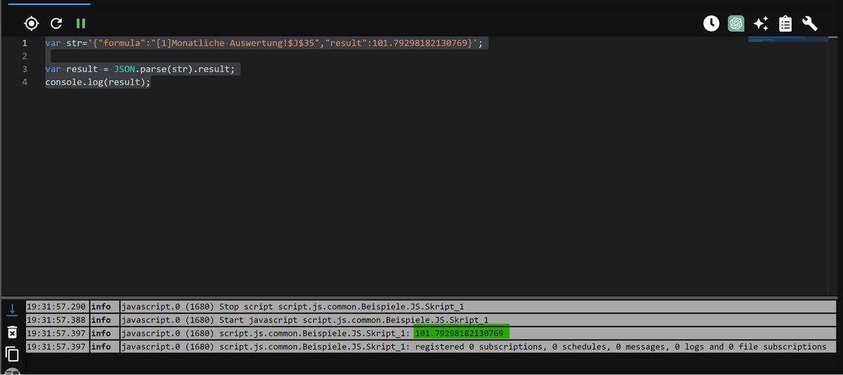

        @ps1304 Ganz einfach
        var str='{"formula":"[1]Monatliche Auswertung!$J$35","result":101.79298182130769}';
        var result = JSON.parse(str).result;
        console.log(result);
        Also Deine Zeile 14 einfach umschreiben.
        setState("0_userdata.0.Test.excel",JSON.parse(euro).result)
        Runden muss halt selbst.
