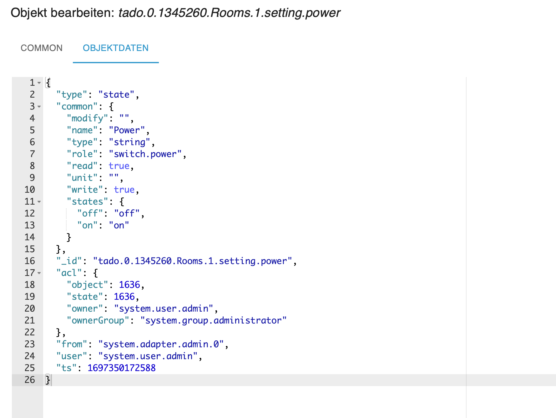

      wir haben eine Mitsubishi Klimaanlage und ein Tado Klimaanlagen-Steuerung V3. Mitsubishi Klimaanlage und Tado Steuerung sind mit einander verbunden. Der Tado Adapter im iobroker installiert und funktionstüchtig. Ich bekomme alle Daten von meiner Klimaanlage in den Objekten angezeigt. Das einzige was nicht funktioniert ist das einschalten der Klimaanlage über den Tado Adapter im iobroker.
      Wenn ich die Klimaanlage über die Tado Steuerung V3 einschalte, dann sehe ich das auch in den Objekten des Tado Adapters im iobroker und kann sogar über den switch.power die Klimaanlage wieder ausschalten. Nur einschalten funktioniert leider nicht.
      Hat einer eine Idee warum der switch.power in den Tado Objekten nur zum ausschalten der Anlage funktioniert? und nicht zum einschalten?
      Bildschirmfoto 2023-10-17 um 07.28.01.png Bildschirmfoto 2023-10-17 um 07.31.03.png

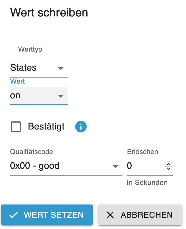

      So probiere ich den Schalter aus:
