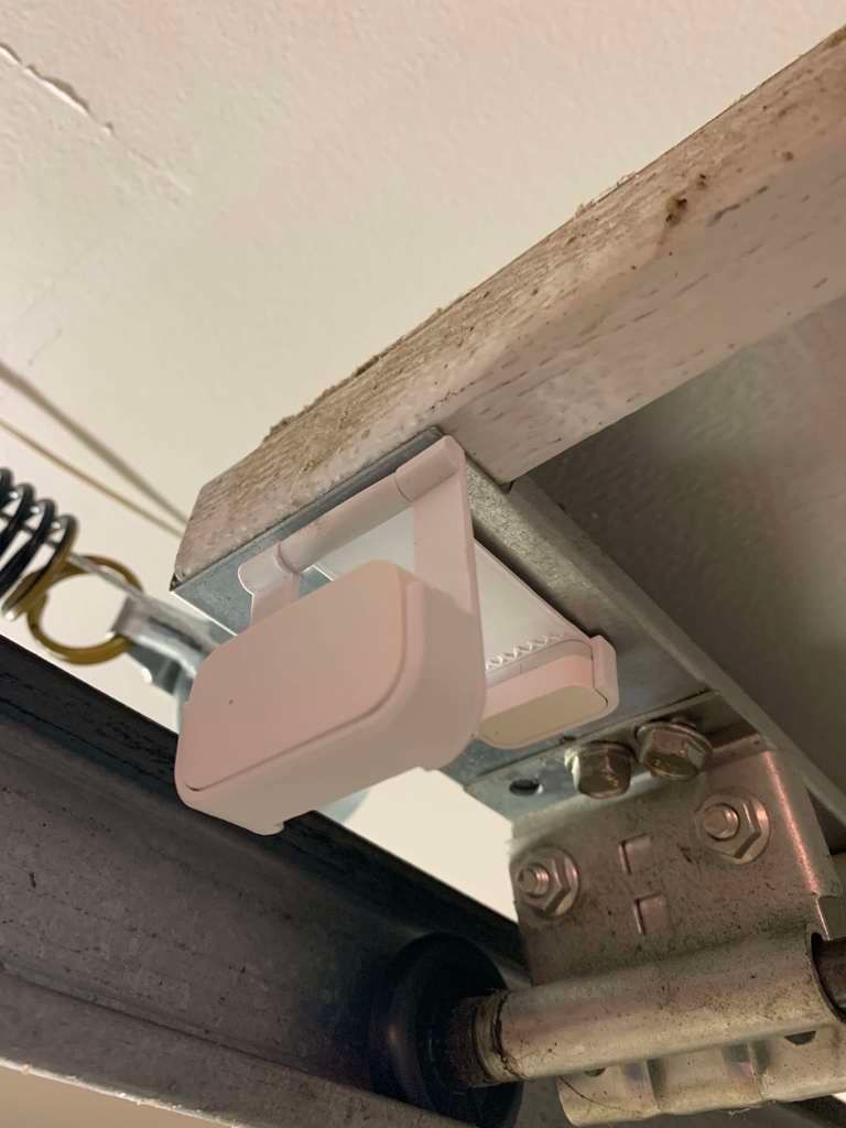

      • Aqara Garagentorhalterung 3D gedruckt für Türsensor https://www.thingiverse.com/thing:5405600
        oder zum kaufen https://threedee.nl/produkt/xiaomi-aqara-sensor-garagentorhalter/?lang=de
        Der Sensor "pendelt" bei öffnung des Tores vor und öfftnet den Kontakt, wenn das Tor zu ist, liegt das Pendel an
        und der Kontakt ist geschlossen. Super simpel aber funktioniert mega gut.

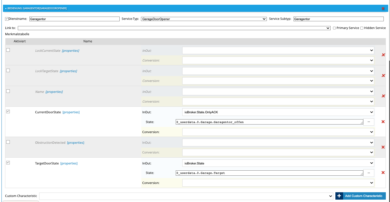

        Hier die Yahka Einstellungen dazu:

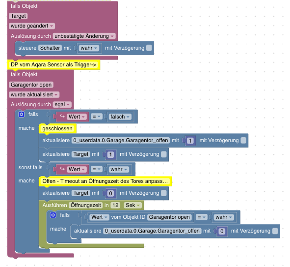

        Dazu ein kleines Script:
        <variables>
          <variable type="timeout" id="Öffnungszeit">Öffnungszeit</variable>
        </variables>
        <block type="create" id="sF(t:%t/_0rK`vj2E0{v" disabled="true" x="-1787" y="-1338">
          <field name="NAME">0_userdata.0.Garage.Garagentor_offen</field>
            <block type="math_number" id="k~N2*pVx)GvfXiH*op7g">
              <field name="NUM">0</field>
          <value name="COMMON">
            <block type="text" id="W6dC-JA2T{I{N8pu;ap|">
              <field name="TEXT">{ type:"number", name:"Garagentor_offen"}</field>
            <block type="create" id="taODgD#mV!M@G_?+d-q2" disabled="true">
              <field name="NAME">0_userdata.0.Garage.Target</field>
                <block type="math_number" id="*txh%6k2Nypu*eOH!H+J">
                <block type="text" id="U?+HHJQ$/XXHJVujtHfx">
                  <field name="TEXT">{ type:"number", name:"Target"}</field>
                <block type="on" id="S6+*M-n7_Ao+HPgulE_t">
                  <field name="OID">0_userdata.0.Garage.Target</field>
                  <field name="ACK_CONDITION">false</field>
                    <block type="control" id="Ci0+B_;}:u{,]-q@lpoX">
                      <field name="OID">shelly.2.shellyplus1#441793a381a0#1.Relay0.Switch</field>
                        <block type="logic_boolean" id="_}L%FcGT{.J9S5BZFGD:">
                    <block type="comment" id="SC2{|(BKaSP^:0{JIC+U">
                      <field name="COMMENT">DP vom Aqara Sensor als Trigger-&gt;</field>
                        <block type="on" id="/Uz$cpQJmj{:lxY}ryi_">
                          <field name="OID">deconz.0.Sensors.44.open</field>
                            <block type="controls_if" id="P2xkSX%L2^/6SrOw/MZM">
                                <block type="logic_compare" id="2Ck)ALcUq-U/F+4(uy*3">
                                  <field name="OP">EQ</field>
                                    <block type="on_source" id="hhEwO=_h_K]t-,n;0J$O">
                                    <block type="logic_boolean" id="Mx)!CyV$]:*:j+mmnU2t">
                                <block type="comment" id="l48SB@u,*O9%(+=pynJ+">
                                  <field name="COMMENT">geschlossen</field>
                                    <block type="update" id="wiY9a[9K{S}l`B6[F*u-">
                                      <field name="OID">0_userdata.0.Garage.Garagentor_offen</field>
                                        <block type="math_number" id="mV[-6;;CDH.c{g73/$Pi">
                                          <field name="NUM">1</field>
                                        <block type="update" id="aHo=4gmY:-8[)z:*=:~P">
                                            <block type="math_number" id="/e(/tojNYP39JE0us#ZI">
                              <value name="IF1">
                                <block type="logic_compare" id="gh?cbXZ6g:1d_QF2S[8m">
                                    <block type="on_source" id="]y~285-d__0*#EjV^G@.">
                                    <block type="logic_boolean" id="t~)9SWbK#96$DFDl*-OY">
                              <statement name="DO1">
                                <block type="comment" id="[.c50^LM.xGrqw({7E(@">
                                  <field name="COMMENT">Offen - Timeout an Öffnungszeit des Tores anpassen!</field>
                                    <block type="update" id="}1v%$1|PKPA%`}pa=F~#">
                                        <block type="math_number" id="C%21#MGv_k-igv?2cEpy">
                                        <block type="timeouts_settimeout" id="nN@ED4lbTKB]vSKD6OkW">
                                          <field name="NAME">Öffnungszeit</field>
                                          <field name="DELAY">12</field>
                                            <block type="controls_if" id="/3Bd=vHA*N#qit9{}9w(">
                                                <block type="logic_compare" id="d@l^_IT]3isV5I(~_Ax}">
                                                    <block type="get_value" id="#|C[DN@b[oAb*MiY(atS">
                                                    <block type="logic_boolean" id="q=_{[T}OERl0,8PX$7jP">
                                                <block type="update" id="t7+qWJWF%=983V8EJ05=">
                                                    <block type="math_number" id="^wk.BSIYk|Wzf3lN:`j;">

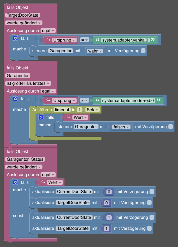

        lessthanmore @SoerenKaiser99 last edited by lessthanmore
        @soerenkaiser99 Da gibt es doch schon massig Lösungen und Lösungsvorschläge (u. a. https://forum.iobroker.net/topic/45039/garagentor-mit-homekit-steuern) 🙂
        Aber schön, dass es bei dir so funktioniert.
        Mein Blockly sieht so aus:
        Viele Wege führen nach Rom.
