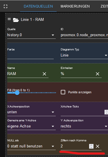

            • DJMarc75
              DJMarc75 @IOT last edited by
              @iot sagte in echarts Achsen Problem:
              Gibts da noch etwas?
              jo
              • I
                IOT @DJMarc75 last edited by
                @djmarc75 said in echarts Achsen Problem:
                jo
                hatte ich davor nicht gesehen. Super, Danke!
