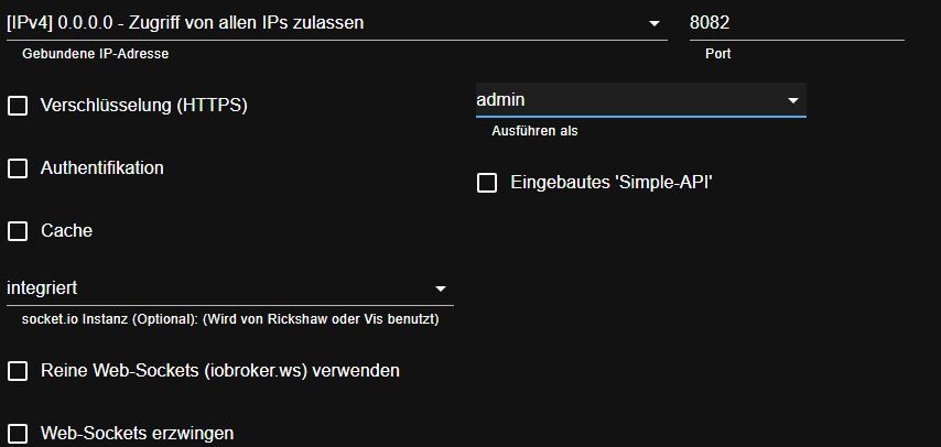

              Was sollte man denn nutzen, ws, socketio oder integriert?
              Bei mir ist das aktuell so:
              • DJMarc75
                DJMarc75 @jawr last edited by
                @jawr Mach mal den Haken bei "reine Websockets verwenden" rein
                  jawr @DJMarc75 last edited by jawr
                  @djmarc75
                  Ok, habe ich mal gemacht und beobachte. Muss man dann etwas neu starten?

                    Das Gerät bleibt auf jeden Fall im WLAN drin, nur habe ich dennoch die selben von dir beschriebenen VIS Reloads. Ich habe bereits einiges ausprobiert und auch schon viel mit den Fully Settings gespielt - bisher hat nur leider nichts den gewünschten Erfolg gebracht.
                    Die VIS-Projekteinstellungen stehen auch wie bei dir beschrieben auf "nie" neu laden. "Reine Web Sockets verwenden" ist ebenfalls aktiviert.
