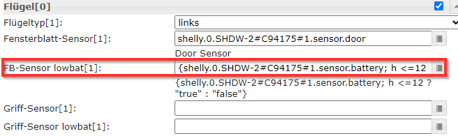

      da die Eigenschaft von "Flugel/FB-Sensor lowbat" arbeiet mit true or false habe ich eine frage ob so einer art von Ausdruck funktionieren kann:
      {shelly.0.SHDW-2#C94175#1.sensor.battery; h <=15 ? "true" : "false"}
      dieses oben genanntes funktioniert nicht.

        Versuch's mal so:
        {val:shelly.0.SHDW-2#C94175#1.sensor.battery;(parseInt(val) <= 15) ? "1" : "0"}
          funktioniert genau so wenig

            Du könntest Dir auch einen Alias anlegen, der über die Konvertierungsfunktion aus dem Prozentwert ein true/false macht.
