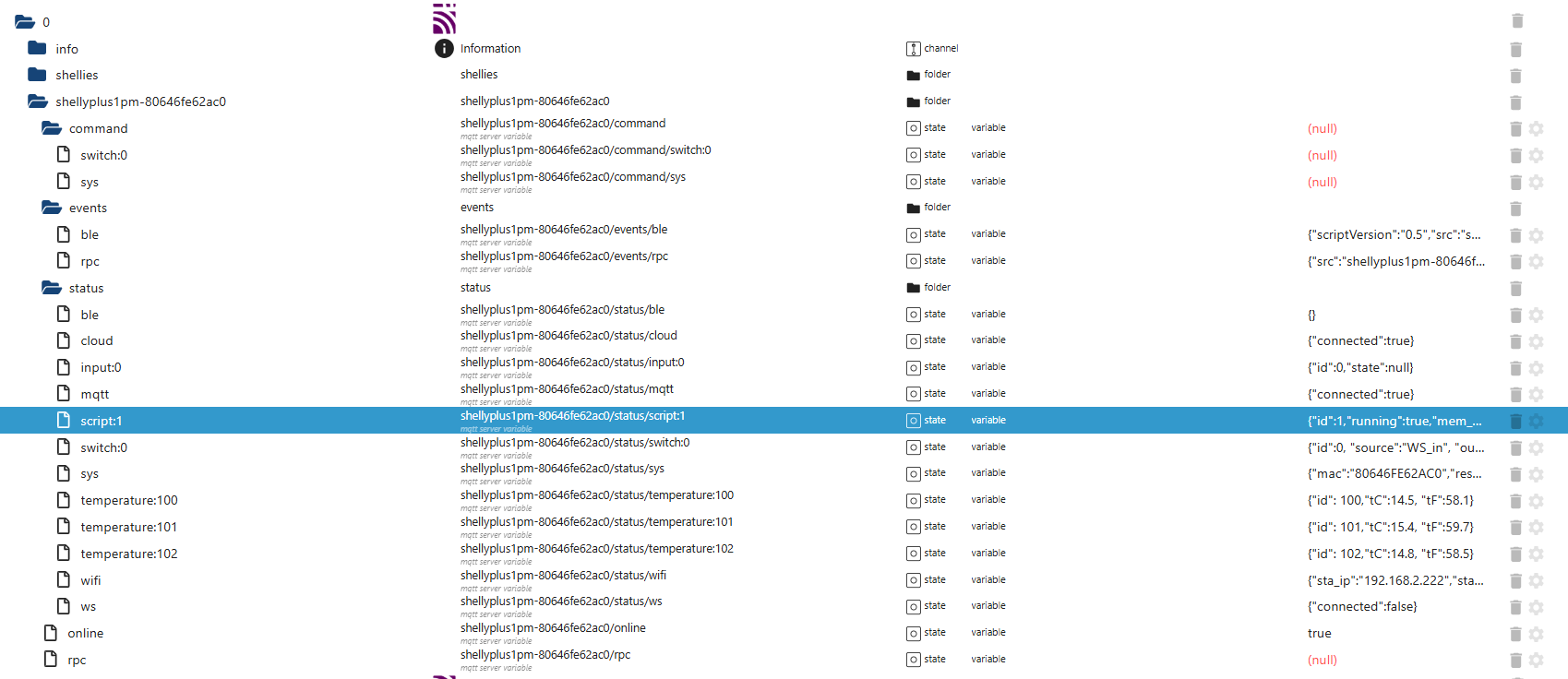

      @kleinerkönig Dann mal bitte das Loglevel der Instanz auf Debug stellen und danach ein BLE-Event auslösen.
        kleinerkönig @haus-automatisierung last edited by kleinerkönig
        Für mich sieht das so aus, als ob da nichts ankommt. shelly.0 sind alles Geräte von COAP, also 1. Generation. Der ShellyPlus1PM (2.222) läuft in der Instanz shelly.1 und da über MQTT.

          @kleinerkönig sagte in Shelly >= 6.6.0 mit BLU-Geräten (Bluetooth Low Energy):
          Dein Screenshot zeigt doch aber eindeutig Shelly-Instanz 0
          Ich sehe nicht mehr durch was Du da tust.

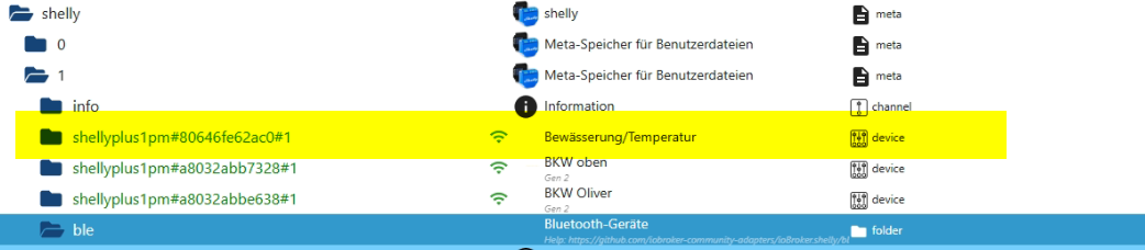

                Hier ist der passende Screenshot. Der gestern war von der MQTT-Instanz.

                      haus-automatisierung Developer Most Active @kleinerkönig last edited by haus-automatisierung
                      doch der Shelly ist auch gegen MQTT verknüpft.
                      Was heißt "auch"? Es geht nur eine MQTT-Verbindung... entweder zum Shelly-Adapter oder zum MQTT-Adapter.
                      Am Ende sieht es so aus, als hättest Du einfach nur den Shelly gegen den MQTT-Adapter verbunden. Logischerweise wird dann keine "ble-Struktur" vom Shelly-Apdater angelegt. Du hast Dich ja entschieden, das alles selbst in die Hand zu nehmen. Also auf den Shelly-Adapter umstellen und schon läuft alles.
                      Der Weg dahin ist ausführlich dokumentiert.
                      K 1 Reply Last reply Reply Quote 2
                        @haus-automatisierung Moin,
                        so alles auf den Shelly Adapter umgestellt und jetzt habe ich die Werte. Danke für deine Unterstützung und einen schönen Sonntag
