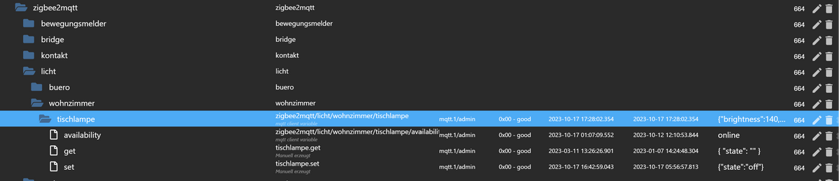

          Wenn Du reines MQTT verwendest, dann kannst Du doch eigene Topics zusätzlich vergeben-
          Sprich - dann kannst Du doch auf der gleichen Ebene prüfen ob availability online ist. Ob das aber mit den Adaptern geht weiss ich nicht. Ich nutze immer reines Mqtt
          Wenn Du Gruppen definiert hast, dann hast Du doch automatisch ein availability auf Gruppenebene und auf einzelnen Devices, - Allerdings weiß ich nicht ob ein Device auch in mehreren Gruppen sein darf.

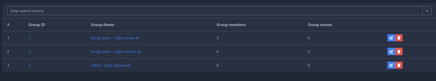

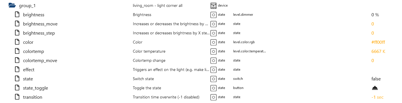

            Ich habe mehrere Zigbee Gruppen (5-6 Devices) (angelegt im Zigbee2MQTT) z.b.:
            Bei denen gibt es kein available.

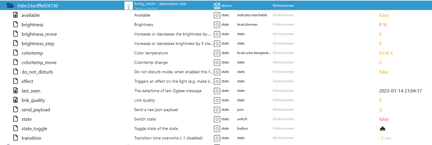

            bei den einzelnen devices gibt es natürlich ein available:

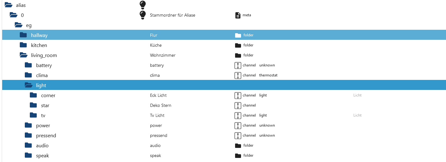

            Alle Wichtigen states habe ich mit einem alias versehen:
            Mein plan war jetzt das ich im Alias (oder im 0_userdata) ein state available (auch bei gruppen) habe so das ich z.b.
            eine Gruppe "Fensterbank Beleuchtung" habe die ich zu Weihnachten automatisch anzeigen lassen kann wenn die Geräte im Zigbee netzwerk sind so wie es bei einzelnen Devices geht.

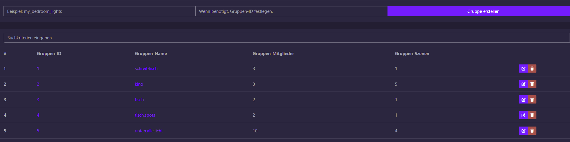

                ich habe im zigbee2mqtt die Gruppen erstellt.

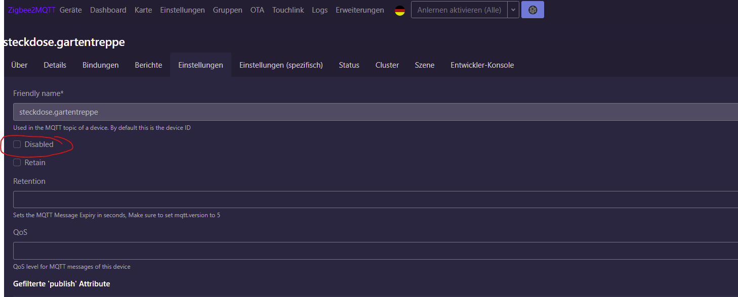

                  du kannst auch jedes einzelne Gerät deaktivieren.. vorübergehend quasi..für weihnachten
