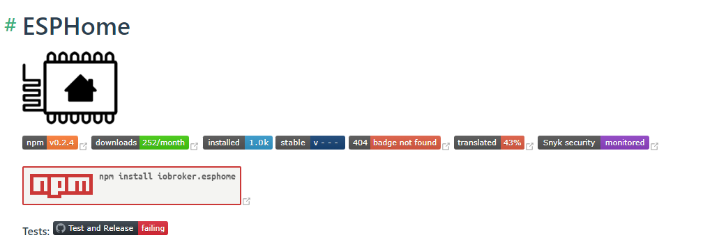

      Nach Recherchen habe ich eine Beitrag gefunden, der exakt den gleichen Fehler beschreibt (auf 64-bit Fehler, auf 32-bit erfolgreich installiert). Die Lösung hat aber auf meinem RPI nicht funktioniert, sowohl auf Image OS Lite als auch OS Full, jeweils getestet auf 32/64-bit.
      Letztendlich hab ich das ESPHome-Adapter auch auf GitHub gefunden, mit zwei offenen PR's (!). Zudem sehe ich in der Beschreibung des Adapter, dass der Build aktuell fehl schlägt:
