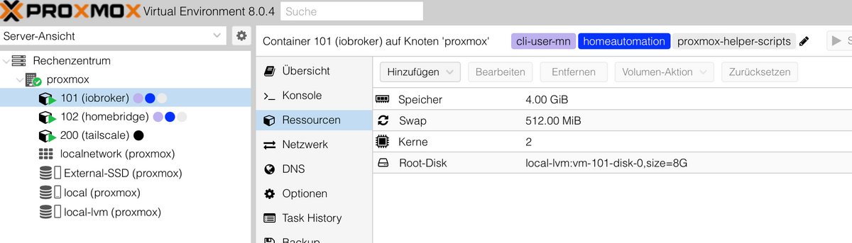

            Ich habe jetzt alle LXC eingerichtet, alle haben separate IP4s bekommen, und ich habe sogar Tailscale komplett zum Laufen gebracht - da hatte ich die meisten Sorgen, dass das mit dem ganzen Einrichten und Durchreichen des Netzwerks wieder problematisch und mit langen Nächten verbunden sein wird, aber ich hatte eine gute Anleitung im Netz gefunden und es läuft alles.
            So, nun geht es an den Umzug der Hausautomation. Was muss alles rüber:
            • ioBroker
            • Homebridge
            • Deconz mit Conbee II
            Die LXC dafür sind alle mit den Helper Scripts erstellt (auf Bookworm) und ich komme auch auf die jeweiligen Benutzeroberflächen mit deren jeweiliger IP. Nun müssen nur noch die Daten und Einstellung vom Raspi auf den Proxmox. Wie würde man da am besten vorgehen und womit starten?
            Toll wäre es, wenn es wieder eine aktuelle Anleitung im Netz gäbe. Gefunden habe ich aber nur Zeugs was schon Jahre alt ist und da habe ich ein paar Bauchschmerzen danach vorzugehen, vor allem wenn viel über das CLI gemacht werden muss mit Befehlen, mit denen ich keine Erfahrung habe was sie tun und welche Auswirkungen das hat (hab bei dem Versuch, dieses Subscription Fenster beim Anmelden an Proxmox nach Anleitung zu entfernen, zweimal das System gecrasht. Jetzt, nach dem dritten mal, weiß ich dafür sehr genau, wie man Proxmox am besten aufsetzt, auch wenn das Fenster immer noch da ist und wenn man es genauer betrachtet eigentlich auch nicht wirklich stört).
            Hat jemand einen Vorschlag, wie ich jetzt am besten vorgehen könnte?

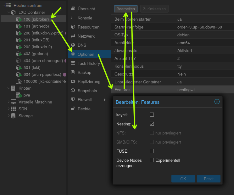

              btw. ich hab redis im lxc nicht ans laufen bekommen ohne da nesting anzuschalten (priviligiert da ich smb haben will) Deshalb ist iobroker bei mir in einer VM.

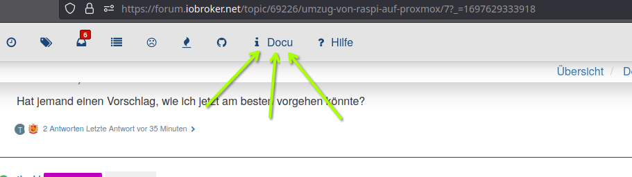

              • bahnuhr
                bahnuhr Forum Testing Most Active @guitardoc last edited by
                @guitardoc sagte in Umzug von Raspi auf Proxmox:
                natürlich die Doku auf der iobroker Web Seite.
