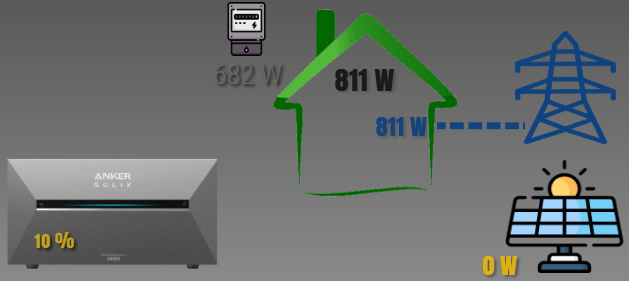

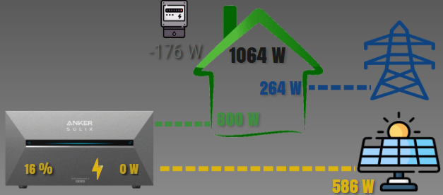

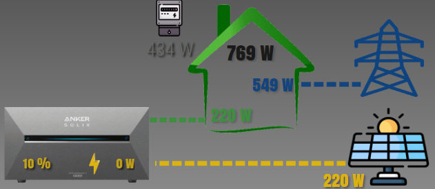

                              Hallöchen ich Spiele mit dem Anker Adapter (THX Ronny) und den möglichkeiten der Visualisierung.
                              Nun um 21Uhr gibt es keine Solarproduktion und keinen verfügbaren Solarspeicher Inhalt.
                              In der Visu zieht mein Haus über den elektronischen Zähler des Netzversorgers 682 Watt, zur gleichen Zeit ermittelt Anker mit den CT einen Bezug von 811 W. Hat jemand eine Idee wie ich mir die Differenz erklären kann?
                              Die CT sind direkt vor dem Zähler installiert.
                              Die Zeitliche Latenz von 3 Sec. die Anker beschreibt, kenne ich.
                              Der Zähler des Netzversorgers wird mittels Smartmeter Adapter übermittelt.
                              Michael
                              Edit: Anbei ein Screenshoot von heute morgen:
                              Nach meiner Meinung passen die Zahlen nicht ?!
                              Aktuell gibt es offenbar auch noch eine Einspeisung ins Netz, laut App ist das aber nicht vorgesehen
