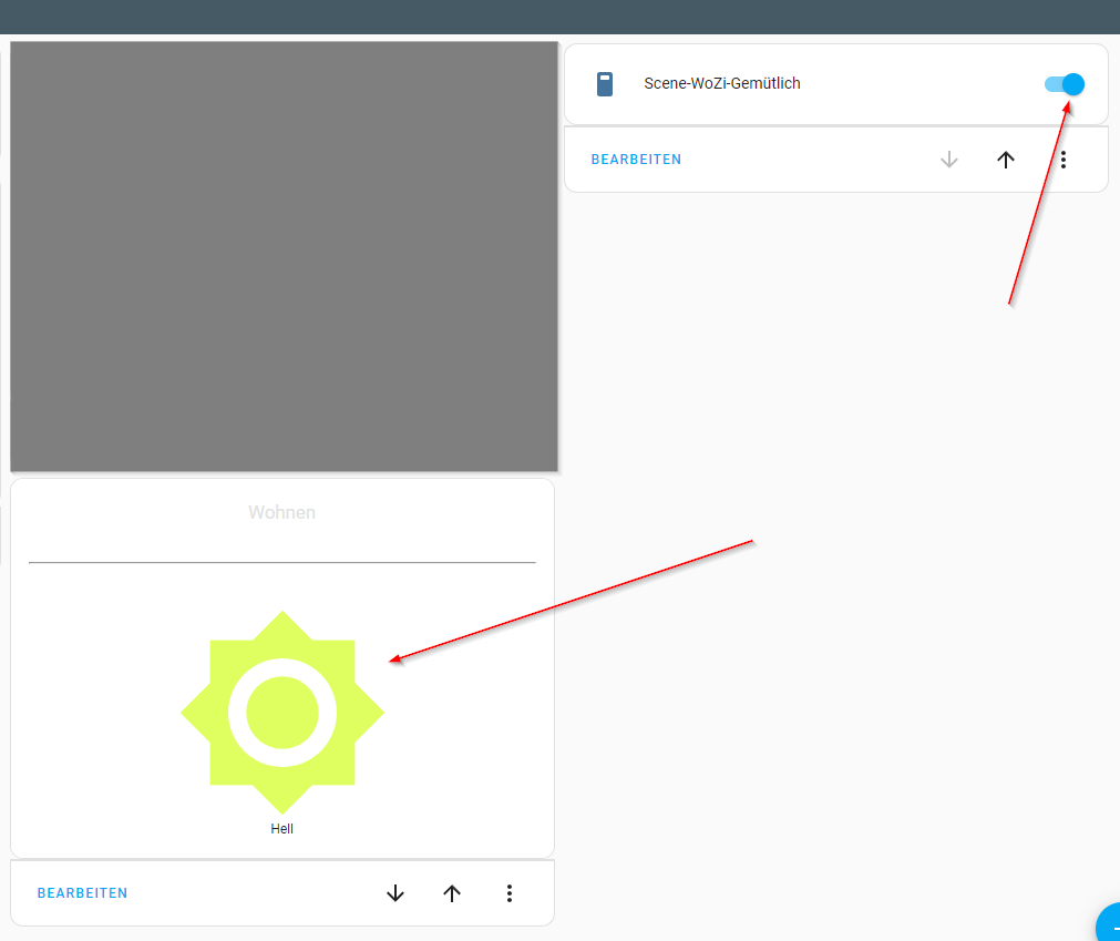

      Wenn ich einen Button über entities Karte anlege, kann ich den zustand umschalten und die Farbe des Icons in der custom: button-card ändert sich auch entsprechend, was kann da die Ursache sein?

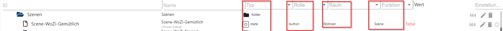

      Das ist der Datenpunkt (unter "Eigene-Datenpunkte" angelegt):
      Merkwürdig ist auch: sobald ich "show_state: true" einfüge, kommt Fehlermeldung:
