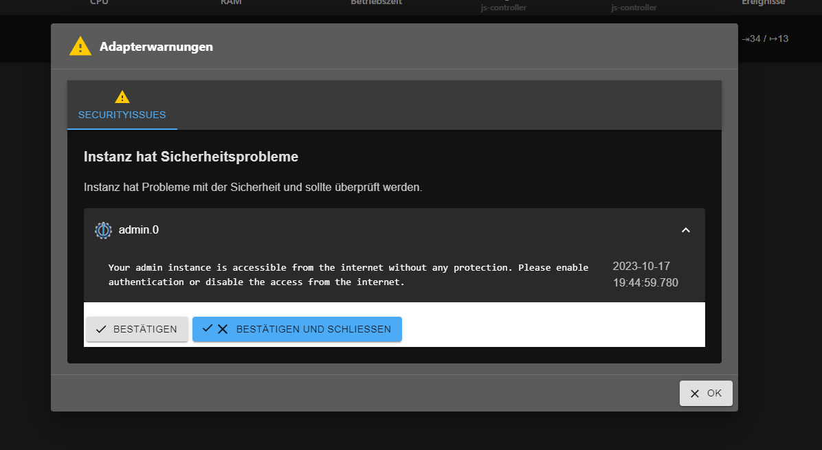

      haben eben nach einem Update die Meldung erhalten:

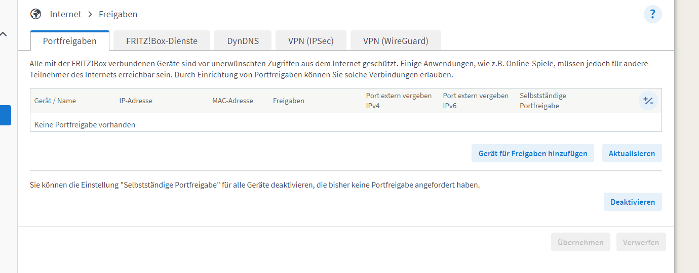

      Ich habe jedoch keinerlei Ports offen.
      Auch ein Scan via https://portchecker.de/ und https://pentest-tools.com/ bringt mich nicht weiter.
      Wie soll ich damit umgehen?

        Homoran Global Moderator Administrators @mpl1338 last edited by
        @mpl1338 sagte in Admin von außen erreichbar:
        du hast aber anscheinend selbständige portöffnung durch Geräte erlaubt

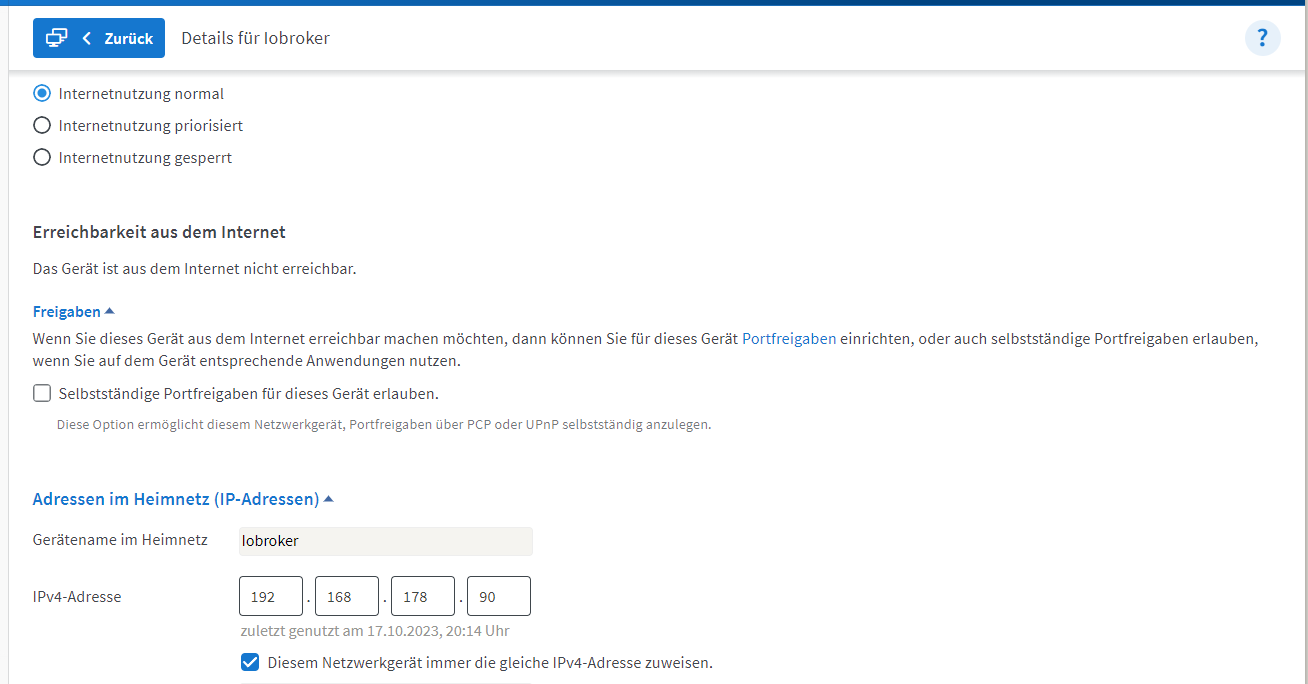

            mpl1338 @Homoran last edited by
            @homoran said in Admin von außen erreichbar:
            Bei allen Netzwerkteilnehmer ist due Funktion deaktiviert

              Marc Berg Most Active @mpl1338 last edited by Marc Berg
              Wenn ich die Funktion zum Prüfen richtig lese, wird die eigene öffentliche IP ermittelt und damit versucht auf Port des Webadapters die Seite "/iobroker_check.html" zu öffnen. Dann wird geprüft, ob in dieser Seite der Text "ioBroker.web" enthalten ist.
              Die Seite kann man lokal aufrufen mit <IP ioBroker>:8082/iobroker_check.html
              Außerdem wird noch versucht auf die öffentliche IP die Seite "iobroker_check.html" mit den Ports 80 und 443 aufzurufen. Hier muss irgendwo der Wurm drin sein. Die Seite ist bei mir (und offensichtlich vielen anderen hier) definitiv nicht erreichbar, aber ich habe einen Port 443 offen.
