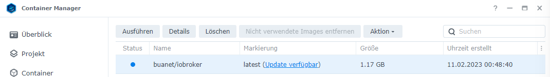

      ich möchte meinen js-controller von 4.0.24 auf 5.0.12 updaten. IOBroker betreibe ich im Docker meiner Synology Diskstation. Das Image ist von Buanet.
      Hier habe ich schon einige Threads gelesen. Je mehr ich lese, umso weniger blicke ich aber durch. Die verlinkte Anleitung von Buanet ist leider nicht (mehr) verfügbar: https://smarthome.buanet.de/2020/10/iobroker-docker-image-backup-restore/
      Mit der Kommandozeile kenne ich mich eh nicht so gut aus. Der Container Manager von Synology bietet aber auch direkt ein Update an (siehe Screenshot). Kann ich das auch darüber machen?
      Sorry, wenn ich das Thema schon wieder aufmache. Aber ich will beim Update natürlich nichts riskieren.

        Codierknecht Developer Most Active @smartin23 last edited by
        @smartin23
        Container sind Wegwerfartikel. Dafür sind sie gebaut.
        Da wird also nix in der Konsole hochgezogen.
        Auf das Update der Syno würde ich mich nicht verlassen.
        Der übliche Weg:
        • Bedingung: Die Daten liegen in einem Verzeichnis auf der Syno, das dann im Container gemountet wird
        • Container stoppen und löschen
        • Neue Version des Image aus Docker-Hub herunterladen
        • neuen Container mit identischen Einstellungen erzeugen und starten
        • warten ... warten ... warten

                Nur noch eine Frage in die Runde: Das Update des Container bietet die Diskstation weiterhin an.
                Wenn ich das richtig sehe, geht es hier wirklich um den Container und nicht um den js-controller.
                https://registry.hub.docker.com/r/buanet/iobroker/tags
                Sollte/muss ich den Container updaten? Was passiert dann mit den IOBroker darin? Ist der dann zurückgesetzt und ich muss das Backup einspielen?

                  @smartin23 sagte in Mal wieder: Major-Update js-controller im Synology Docker:
                  Wie alt ist der Container?
                  Die Dinger haben eigentlich nur eine begrenzte Halbwertszeit.
                  Update des gesamten Containers wie oben beschrieben.
                  Da die Daten ja im gleichen Verzeichnis liegen wie bisher, findet der Container beim ersten Start alles was er braucht und installiert alle benötigten Adapter.
                  Backup brauchst Du dann nicht. Wobei man natürlich trotzdem täglich sein Backup macht.
                    smartin23 @Codierknecht last edited by smartin23
                    @codierknecht Okay, versuche ich. Danke!
                    Edit: Hat alles geklappt, nach dem Update des Containers sind alle Daten noch da.
