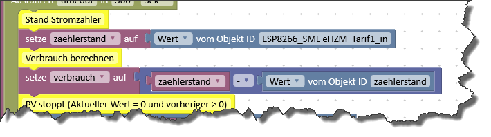

                              Ich sehe dort mehrfach "Wert vom Objekt ID 'Zaehlerstand'".
                              Sind das unterschiedliche DP's?
                              Wenn nicht, erhältst Du als Ergebnis immer 0 (Zaehlerstand - Zaehlerstand).
                              Arbeite mit Variablen.

                                srkonus @Codierknecht last edited by srkonus

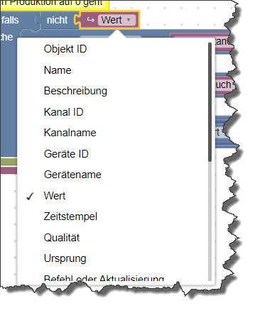

                                @codierknecht Wo kommt die Variable "Wert" her und welchen Wert hat es? Sehe nicht, das die Variable vorher gesetzt wird.

                                  Das ist keine Variable, sondern ein Baustein aus dem Bereich "Trigger".
                                  Nach dem Hinzufügen kannst Du von "Objekt ID" auf "Wert" ändern.
                                  Das kannst Du in jedem Objekt-Trigger so verwenden, da es unsinnig wäre hier nochmal mit "Wert von" zu arbeiten. Das kann nämlich nicht nur zu unerwünschten Ergebnissen führen (Asynchron), sondern ist auch nicht sonderlich performant. Der Trigger kennt ja bereits sein zugehöriges Objekt.

                                      Der gezeigte Block hängt nicht ohne Grund im Bereich "Trigger", da er direkt mit dem darüber liegenden Trigger-Block zu verwenden ist.
                                      Wenn ein Trigger feuert, sind so ziemlich alle Eigenschaften des zugehörigen Objektes bekannt.
                                      Es macht also nicht wirklich Sinn, z.B. die Objekt-ID, den Namen oder eben den Wert des feuernden Objektes nochmal über "Wert von" zu lesen.
