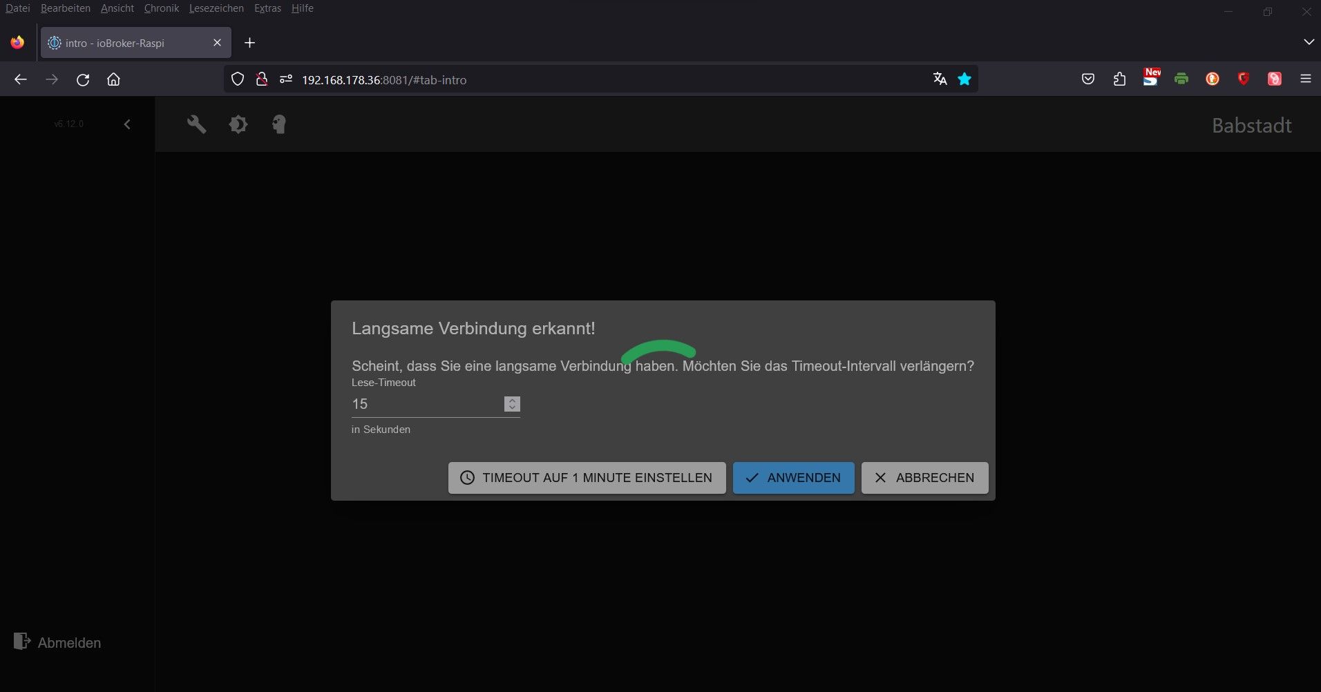

                Das ursprüngliche Problem habe ich (bis jetzt) nicht mehr aber beim Aufruf der Admin Oberfläche (mit Passwort Abfrage) stürzt der ioBroker ab und zu ab.
                Als Hinweis kommt, dass die Verbindung zu langsam wäre.
                Dieser Zustand läßt sich nur brutal mit 5V-raus-rein beenden.
                Nach diesem reboot funktioniert der Zugang wieder (bis zum nächsten Mal).

                  Thomas Braun Most Active @RaspiUser last edited by Thomas Braun
                  @raspiuser sagte in ioBroker stoppt und startet unbeabsichtigt:
                  Quatsch. Du killst die Kiste damit.
                  Schalt den Debug-Modus für den mqtt-Adapter aus.
                    Homoran Global Moderator Administrators @RaspiUser last edited by
                    wenn nach
                    up 15 min
                    bereits nur noch
                    available
                    523M
                    existieren, hast du mit deinen 2GB RAM und 21 laufenden Instanzen wahrscheinlich das Ende der Fahnenstange erreicht.
                    dein
                    vcan0-setup.service loaded failed failed Setup vcan0
                    läuft z.b. nicht.
                    Was hast du denn sonst noch an Speicherfressern am Start?
                    und zerstört dein Dateisystem dermaßen, dass wir beim nächsten Fehler diesen nicht mehr zuordnen können.
                    RaspiUser 1 Reply Last reply Reply Quote 0
                    • RaspiUser
                      RaspiUser @Homoran last edited by RaspiUser
                      @homoran @Thomas-Braun
                      Danke für die erste Reaktion ...
                      • mqtt-debug ist jetzt ausgeschaltet ... ich hatte da ein "Problemchen" ...
                      • Das der Pi4 seitens Hardware an die Grenze kommt war schon klar, deshalb "alles neu" mit weniger Adaptern.
                        Der "Tankerkönig" benötigt, aus welchen Gründen auch immer, nach kurzer Zeit manchmal 350MB.
                        Ansonsten die Adapter, die im Log aufgeführt sind ... Die möchte ich auch behalten ...
                        Wenn der Raspi "normal" läuft wäre der nächste Schritt, den ioBroker in eine QNAP VM zu überführen.
                      • In einem anderen Beitrag wurde empfohlen, den SWAP zu erhöhen ... was in anderen Beiträgen wieder als nicht-Ziel-führend beschrieben wurde ...
                      • Das vcan0-Problem ist gerade hier angefragt ...
                      OK ... also jetzt abwarten und beim nächsten Absturz was tun ?
                      Oder: Wie stoppe ich den Raspi "legal"? Ich bekam nur das Lade-Symbol zu sehen. Über Putty ging auch nix ...
                      EDIT:
                      ... schon wieder ...
                      ... gibt es etwas anderes außer "Stecker ziehen" ?
                        Abwarten. Der fängt sich.
                        • RaspiUser
                          RaspiUser @Thomas Braun last edited by
                          @thomas-braun sagte in ioBroker stoppt und startet unbeabsichtigt:
                          ... tatsächlich ... hat zwar ca. 15min gedauert aber er läuft wieder.
                          Kannst Du (ich sehe nix ...) den Grund des Absturz erkennen ?
                          (Wieder zu wenig RAM ? ... aber das habe ich zwischenzeitlich verstanden ... 😰 )
