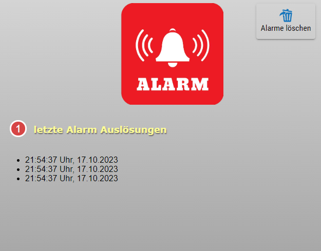

      Hallo ich habe ein Script zusammen geklaut, es soll das Ereignis eines Präsenzsensors protokollieren und in eine List schreiben. Macht er auch, nur die Einträge sind dreifach. Ich finde den Fehler nicht.

        Wobei ich nicht weiß was newState.val ist, ist das ein Alias für state.val?
          paul53 @ticaki last edited by paul53
          @ticaki sagte: newState.val ist, ist das ein Alias für state.val?
          Ja, newState ist die ältere Version.
