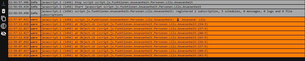

      Hallo ihr,
      wieder einmal eine Anfängerfrage:
      Wie liest man das Blockly Protokoll richtig?
      Expliziert geht es mir darum, dass mein Skript einen Fehler ausspuckt, ich aber nicht weiß wo ich danach zu suchen habe.
      "javascript.1" ist die Instanz von JavaSkript.
      "(1456)" sagt mir jetzt erstmal nichts. Ich vermute das ist die ID des Prozesses?
      "object.cb" steht das für die Objekt Datenbank?
      (script.js.Funktionen.Anwesenheit......) ist der Pfad zum Skript scheinbar.
      "234:9" oder "237:9" zeigen an an welcher Stelle des Skripts der Fehler liegt? Aber wie finde ich diese Stelle nun? 😅
      Ich bedanke mich für eure Antworten 🙂
      • Codierknecht
        Codierknecht Developer Most Active @AlyxAbyss last edited by
        @alyxabyss sagte in Blockly Log verstehen:
        Indem Du das Blockly oben rechts auf JavaScript umschaltest.
        Die Zahlen im Log geben Zeile und Spalte an.
          AlyxAbyss @Codierknecht last edited by AlyxAbyss
          @codierknecht
          Ah okay. Ich wusste gar nicht das man da einfach die Ansicht umschalten kann.
          Dachte mir schon fast, dass es für meine Frage fast zu viel ist einen Thread aufzumachen.
          Für sowas wäre ein Chat hier ganz praktisch.
          Konnte den Fehler sofort fixen mit der Codeansicht. Danke 🙂
