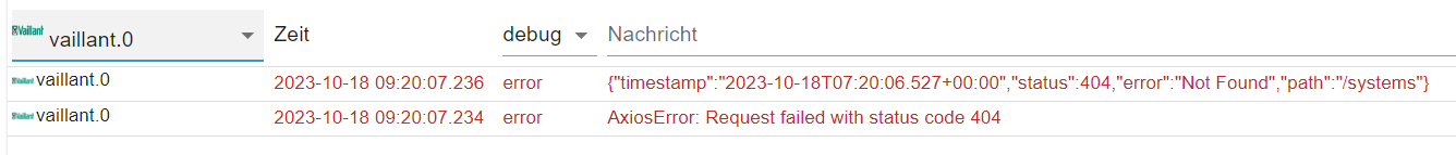

      Der Vaillant Adapter im WLAN, alles auf grün, liefert keine aktuellen Daten mehr...
      {"timestamp":"2023-10-18T07:35:07.611+00:00","status":404,"error":"Not Found","path":"/systems"}
      AxiosError: Request failed with status code 404
      hat jemand eine Idee? Wäre dankbar für Hilfe (Neustart und all den Kram gemacht)

                          vaillant.0	2024-02-03 15:31:23.692	error	"<html>\r\n<head><title>404 Not Found</title></head>\r\n<body>\r\n<center><h1>404 Not Found</h1></center>\r\n<hr><center>nginx</center>\r\n</body>\r\n</html>\r\n"
                          vaillant.0	2024-02-03 15:31:23.691	error	AxiosError: Request failed with status code 404

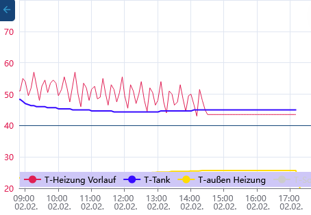

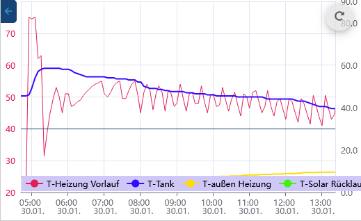

                            @agrippinenser Das ist echt trautig. Ich habe eben mal den Warmwasserboost manuell ausgelöst. Dabei blieben die alten Multimatic-Daten mit altem Login bei Vorlauf- und Tanktemperatur konstant. Der Status wird in diesem Baum auch als offline bezeichnet.
                            Bisher konnte ich mir solche Verläufe anschauen:
                            rot T-Vorlauf, blau T-Warmwassertank, gelb T-außen
                            Jetzt enden die Daten leider nach dem Update:
                            Hätte ich das doch nur vorher gewusst. Ich hoffe, dass das issue was bringt.
