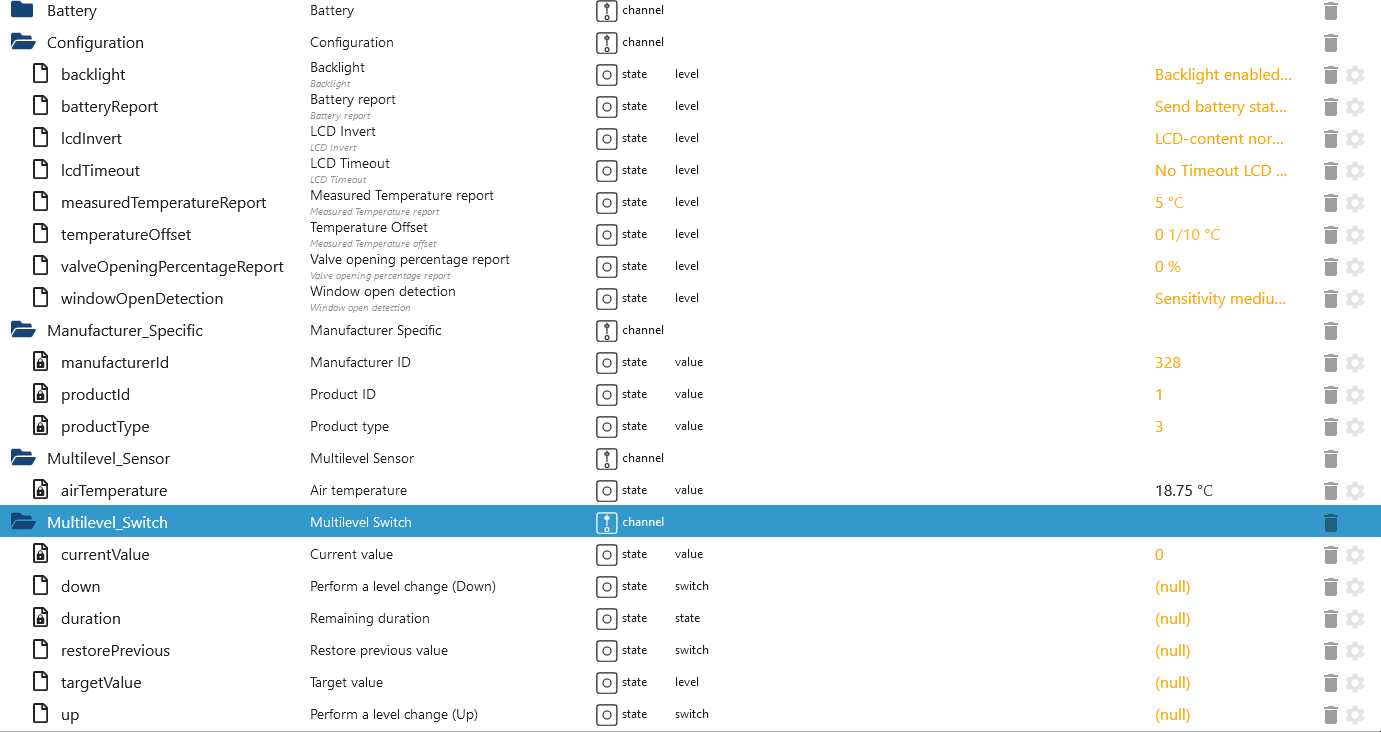

      Ist jemand von euch mit den Eurotronics Spirit Thermostaten ausgestattet?
      Ich habe immer das Problem, dass diese Geräte bei Stahlheizkörpern ziemlich ungenau sind. Das Problem ist, dass der Thermotat direkt neben dem Heizkörper denkt, dass die Temperatur nach 10 Minuten in Ordnung ist.
      Da der Temperatursensor so nah am Heizkörper ist, schließt der Thermotat ihn nach nicht einmal 10 Minuten wieder...
      Nach 3-4 Stunden Heizen habe ich 20C erreicht. ( also noch nicht 21Grad)
      Ich habe gesehen, dass einige vorschlagen, einen Offset zu setzen, aber wenn ich das ganze Wochenende heize oder es draußen nicht so kalt ist, komme ich auf 23C Grad statt 21...
      Denken Sie, die Lösung wäre dann, einen externen Temperatursensor zu installieren?
      Dieser externe Sensor müsste den vom Thermotat "zwave2.0.Node_003.Multilevel_Sensor.airTemperature" ausgelesenen Wert ersetzen.
      Ich kann mir auch vorstellen, dass die Leute diese Art von Thermotherapie immer weniger nutzen, da sie den ganzen Tag über mit einer niedrigeren VL-Temperatur heizen (also zum beispiel 50-55Grad statt 65) und schließlich denselben Energieverbrauch haben (und weniger stress lol).
      Danke 🙂

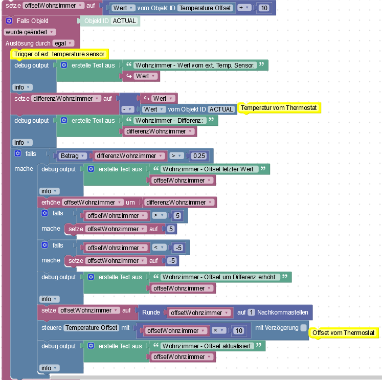

                arteck Developer Most Active @Esmax666 last edited by
                @esmax666 gar nicht.. das musst per blockly oder script regeln.
                  Supernils last edited by Supernils
                  @Esmax666 So vielleicht
                  E 1 Reply Last reply Reply Quote 1
                  • E
                    Esmax666 @Supernils last edited by
                    @supernils cool danke werde ich mal probieren 🙂

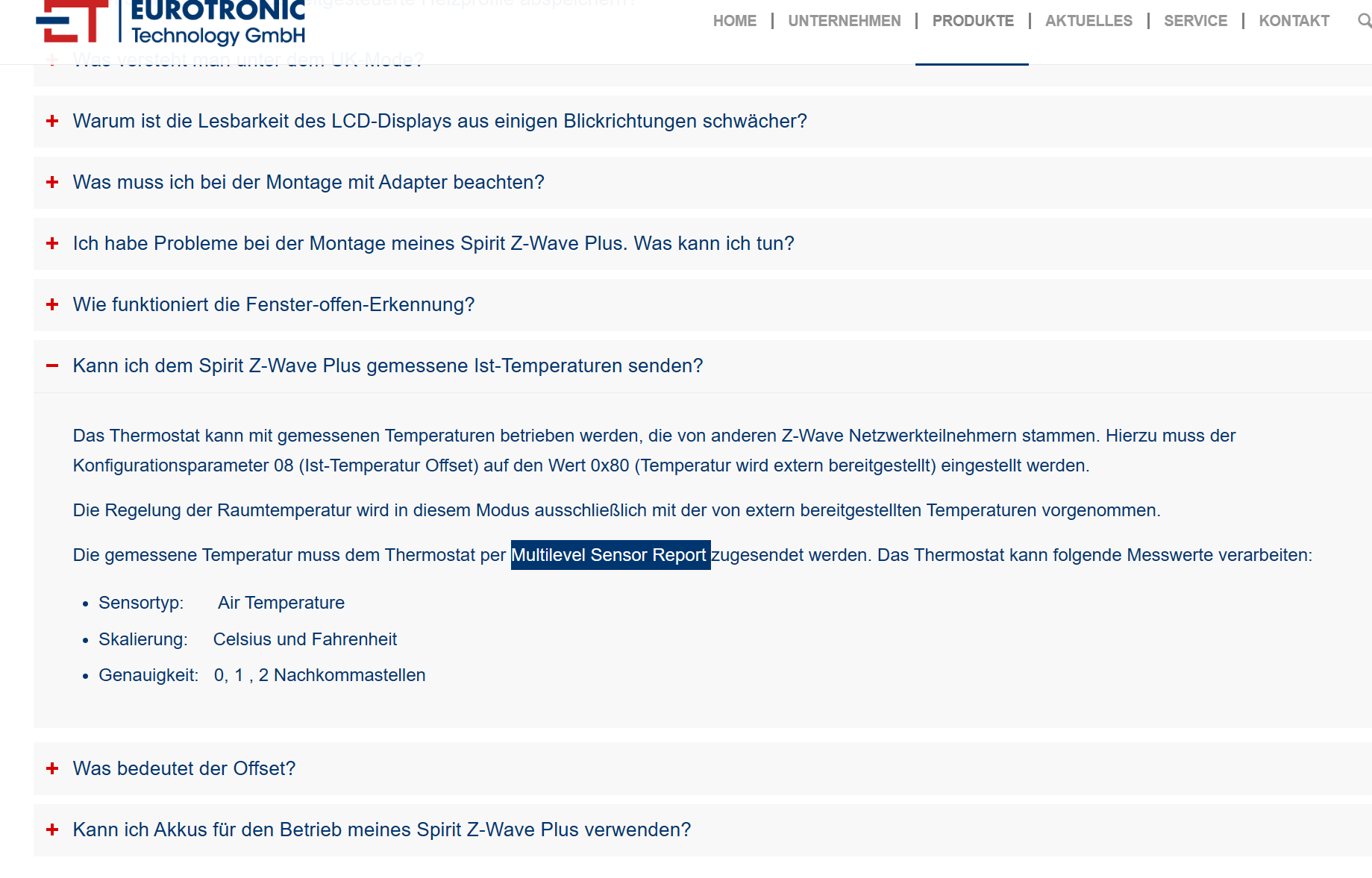

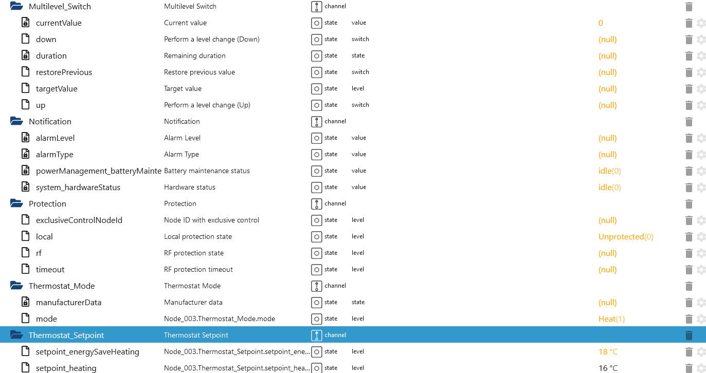

                      Genau damit habe ich mich grade auch beschäftigt.
                      Schau mal was ich dazu gefunden habe,
                      Leider kann ich dir auch nicht sagen was da wo eingestellt werden muss und wo der Ist-Wert eingetragen werden muss.
                      Eine Sucher bei den z-Wave Objekten war für mich nicht erfolgreich.

                          Ich habe es nicht hinbekommen die Istthemperatur an das "Eurothronic Spirit z-wave Plus" zu übertragen.
                          Da gibt es einiges im Netz aber da muss man sehr aufwendig Software für erstellen.
                          So einfach einen Datenpunkt mit der Themperatur zu beschreiben geht scheinbar nicht.

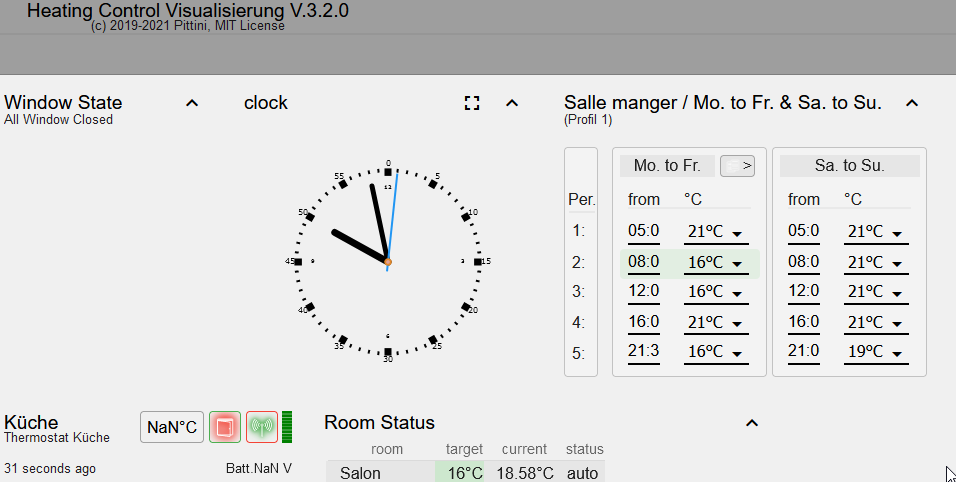

                              Um ehrlich zu sein, bezweifle ich, dass man Energie spart, wenn man die Heizung nachts herunterfährt/abstellt.
                              kennst du sonst "heatingcontrol" da kannst du eventuel die lösung finden

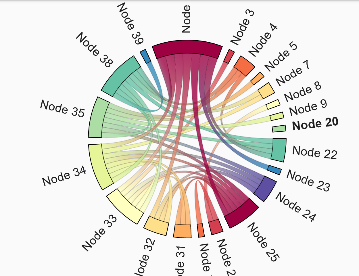

                                          Ja sicher, aber der Node20 hat keine Verbindung.
                                          Die Signale im z-wave werden von einem zum Anderen weitergereicht so fern der Node Dauerspannung (230V oder vergleichbares) hat.
                                          Auf der Grafik kann man das sehen da sind Verbindungen von Node zu Node und wenn das Dauerspannungsgeräte sind ist das eine Vernetzung.
                                          Wenn das Batteriegeräte sind so kommen die Befehle von dem Anderen Node und sind Weiterreichnungen. Ich hoffe du verstehst was ich meine. Die Begriffe sind nur zum Verständniss und heißen eigentlich Anders.
