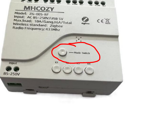

                was ist aber mit dem knopp
                der scheint den Mode zu regeln
                1Topf 1 Reply Last reply Reply Quote 3
                • 1Topf
                  1Topf @arteck last edited by
                  @arteck
                  So, da bin ich wieder. Du bist ein Teufelskerl 😈 . Den Taster hab ich schon mehrfach betätigt, aber nie eine Änderung mitbekommen. Ich hab außerdem gedacht, daß man mit dem die Fernbedienung anlernen kann. Die original Anleitung is aber auch super ... 👎
                  Jedenfalls kann man es tatsächlich über den Taster ändern. Is halt blöd, wenn man da versehentlich mal rankommt. Das Teil soll zwar in den Schaltschrank, aber ich werde den irgendwie abkleben oder sowas in der Art.
                  Danke jedenfalls. 🍻

                    Wie du jetzt weißt, wie sich die 3 Modi umschalten lassen, hier noch kurz die Funktionen zu den 4 Buttons.
                    1. kurzer Druck = ein/aus des Relais 1-4
                    2. langer Druck bis blaue Lampe leuchtet - Anlernmodus für RF Fernbedienung. Jedes Relais muss einzeln an FB angelernt werden.
                    3. ganz langer Druck bei allen Buttons = Anlernmodus Zigbee

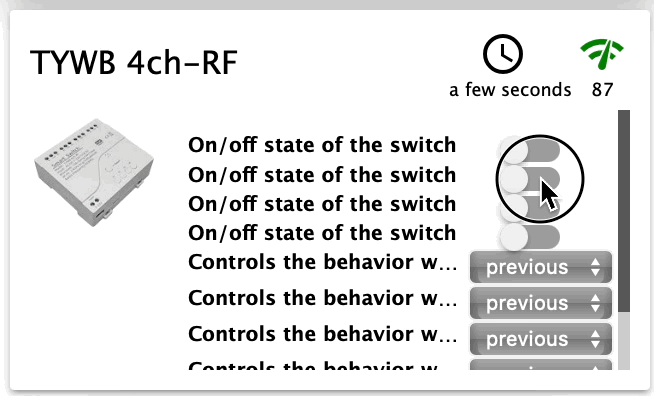

                        Das Thema ist zwar alt, aber vielleicht gibt es ja doch eine Lösung. Bei mir arbeiten alle vier Kanäle synchron, ich kann sie nicht einzeln steuern.
                        Wenn ich einen Kanal einschalte, schalten sich automatisch auch alle anderen ein. In einem anderen Modus schaltet sich der erste Kanal ein und danach sofort aus, und die restlichen folgen ihm automatisch.

                            das habe ich natürlich probiert, bringt leider gar nichts. Auf dem Screencast sind alle drei Modi zu sehen.

                              Homoran Global Moderator Administrators @mihas last edited by Homoran
                              @mihas sagte in Zigbee 4 channel relay:
                              alle drei Modi
                              hier gibt's nur zwei!
                              der fehlende dritte müsste der gesuchte sein

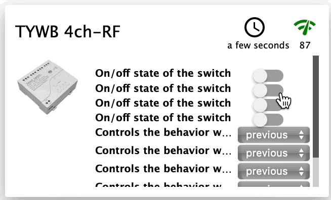

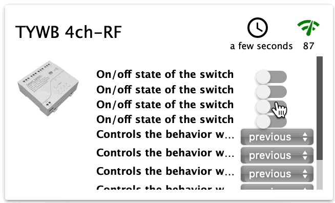

                                mihas @Homoran last edited by
                                Ok 🙂

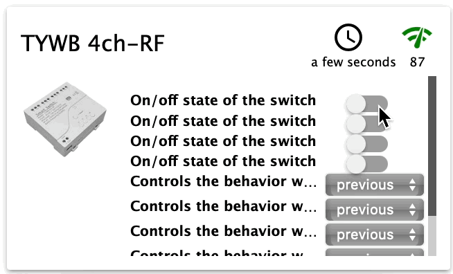

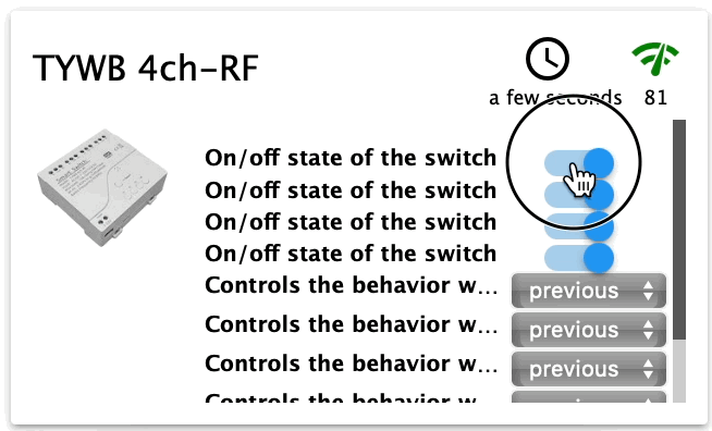

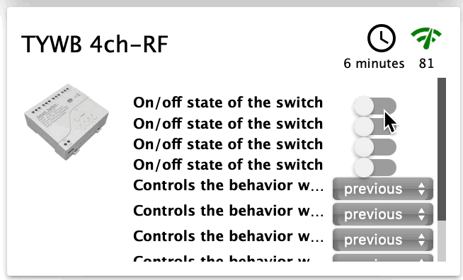

                                2. Mode Switch 1 klick
                                3. Mode Switch 1 klick
                                4. Mode Switch noch 1 klick
                                5. Und noch einmal
                                  mihas @mihas last edited by
                                  ich habe einen Modus gefunden, bei dem alles direkt über das Relais wie gewünscht funktioniert, aber ioBroker schaltet trotzdem alle Kanäle ein oder aus und nicht einzeln.

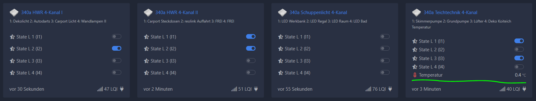

                                      Ich habe vier von diesen 4-Kanal-Relais und kann das Verhalten nicht bestätigen. Sie machen hier von Anfang an, was sie sollen.
                                      Hier allerdings über Zigbee2mqtt
                                      EDIT:
                                      Unterschiedliche Hersteller aber identische Optik und Funktionen (bis auf der 'Mumubiz, der hat noch einen DS18B20 freigeschaltet)
                                      • Asgothian
                                        Asgothian Developer @skvarel last edited by Asgothian
                                        @skvarel sagte in Zigbee 4 channel relay:
                                        Bist du sicher ? Ich hab 2 verschiedene hier (gehabt). (wie bei TuYa üblich sehen sie gleich aus). Der eine hat das komische verhalten, der andere nicht 🙂
                                        A.
                                        skvarel 1 Reply Last reply Reply Quote 0
                                        • skvarel
                                          skvarel Developer @Asgothian last edited by skvarel
                                          @asgothian .. ich habe drei verschiedene Hersteller. Oben ergänzt. Wie geschrieben, identische Optik und Funktionen.
