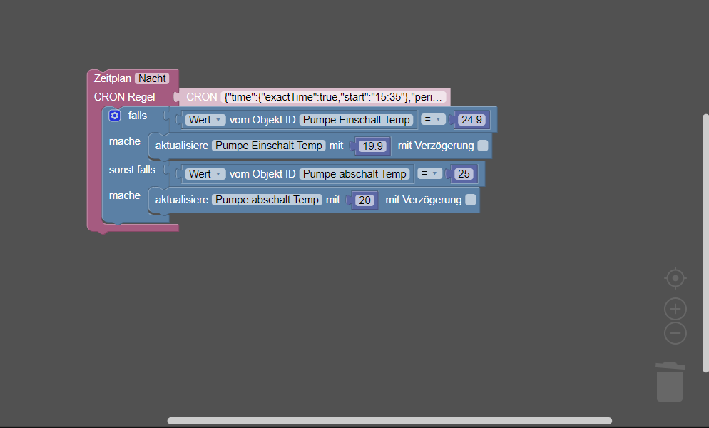

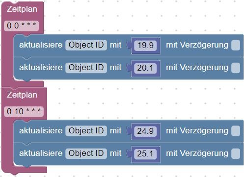

      Hallo liebe iobroker Community da ich mich Mit scripten so gut wie garnicht auskenne suche ich hilfe für ein Script für meine Heizug das Zu bestimmten zeiten die Temperaturen von 2 datenpunkten automatisch setzt Will das abends um 0 uhr die Temperaturen runter gesetzt werden und morgens um 10 wieder auf meinen standart werte ich habe auch selbst versucht ein Script zu basteln aber iwie Funzt das nicht

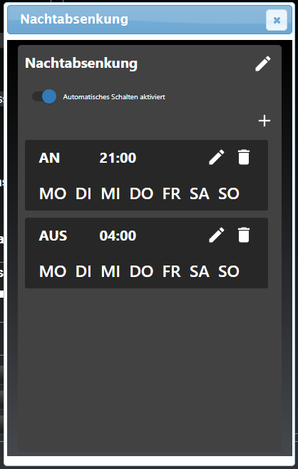

        Zum schalten gibt es einen ganz netten Adapter für VIS
        Da kannst du das dann alles einstellen

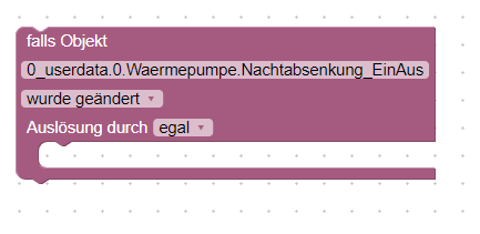

        Dann einen Datenpunkt einrichten z.B. "Nachtabsenkung" und darauf triggern.

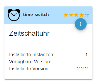

            Snopy_16 @joeysch last edited by
            @joeysch ich finde den Adapter nicht🙄
              joeysch @Snopy_16 last edited by
              @snopy_16
              Ich glaube man musste ihn erst von Github ziehen. Dann erscheint er.
              https://github.com/walli545/ioBroker.time-switch

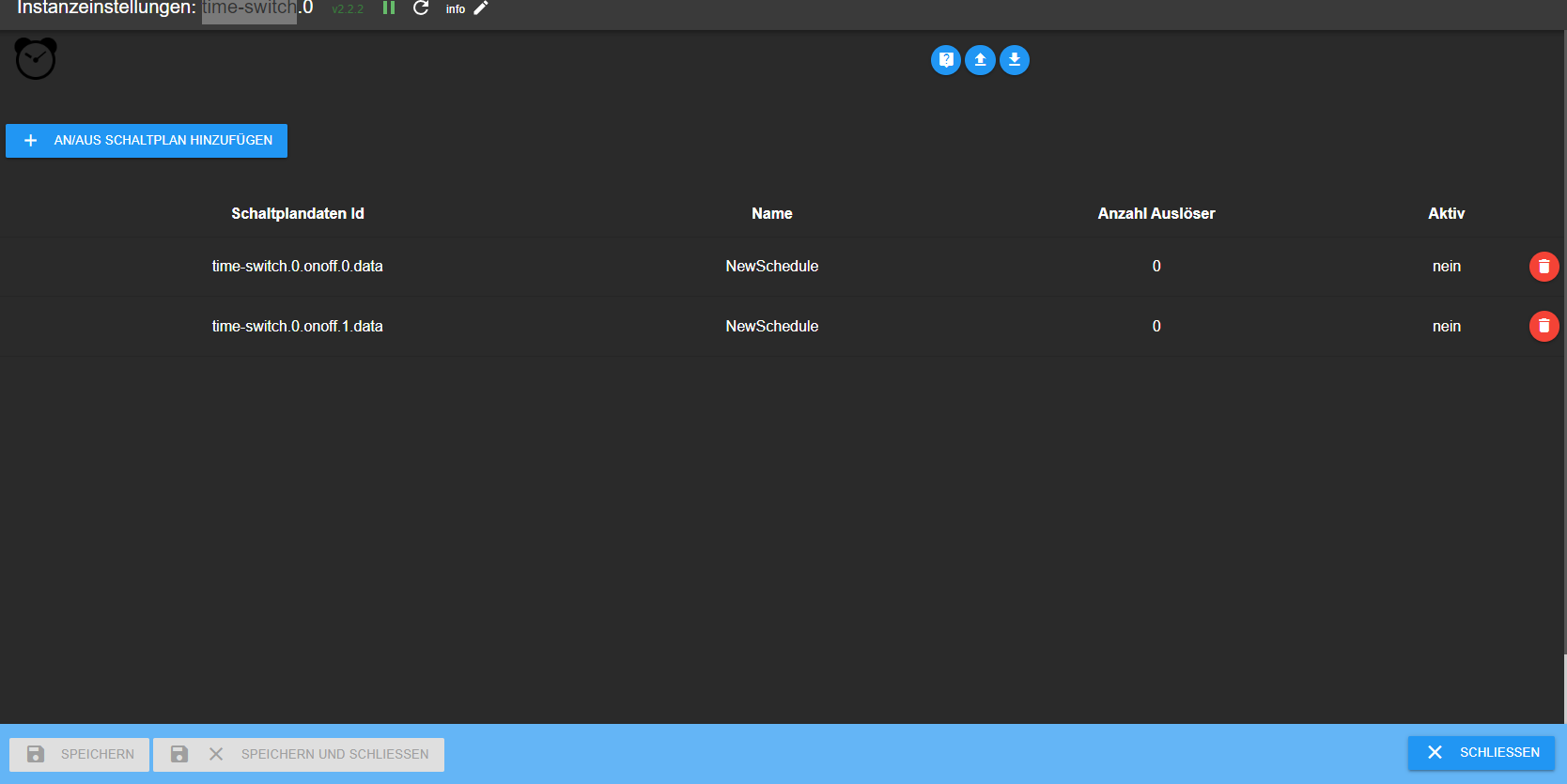

                  Bernd 1337 @joeysch last edited by
                  @joeysch Screenshot_5.png ich kann hier wleche erstellen aber nicht bearbeiten
                    joeysch @Bernd 1337 last edited by
                    @bernd-1337
                    Nein, das sind die Datenpunkt die dann über VIS gefüllt werden.

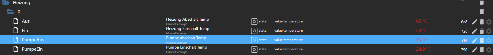

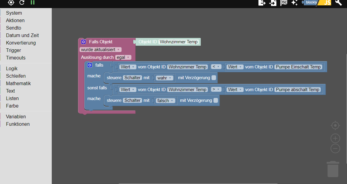

                              @joeysch Screenshot_6.png das ist das Pumpenscript was aus den 2 datenpunkten LIeßt
                                @joeysch ich Möchte Quasi nur ein script haben das die daten dort immer Tauscht also nachts immer nur 20 gard und Tags immer nur 25

                                          @joeysch in den 2 datenpunkten Geht es nur um meine Temps die ich setzen möchte das Pumpen script Vergleicht meinen Temp Sensor mit den 2 datenpunkten die halt einfach nur sagen bei welcher temp sie ein und aus geschaltet werden soll ich möchte die 2 datenpunkte automatisch immer mit meinen 2 werten die ich haben möchte beschreiben lassen also morgens um 10 uhr auf 25 grad und nachts 0 uhr auf nur 20 grad

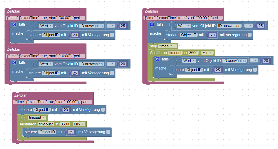

                                            @bernd-1337

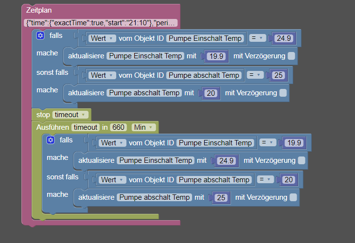

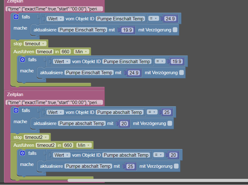

                                            Hier mal drei Möglichkeiten
                                            1.) zwei Zeitpläne mit den Uhrzeiten
                                            2.) ein Zeitplan und eine verzögerte Umschaltung
                                            3.) Meiner Meinung nach brauchst du die Abfrage nicht, wenn du sowieso nur 2 Werte hast und zwingend zu dieser Zeit diesen Wert setzen willst reicht ein einfaches ändern der Temperatur. Egal wo sie steht.
