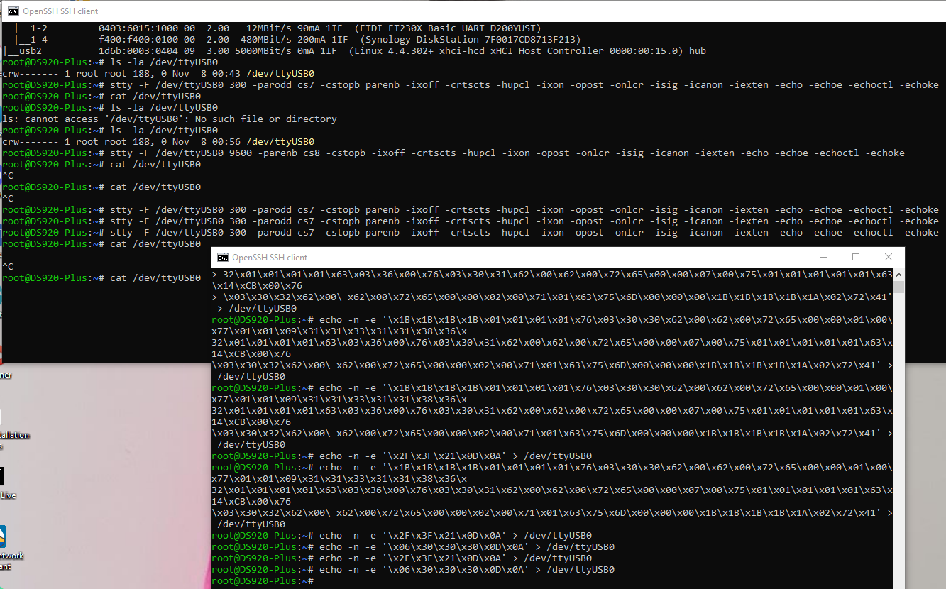

      ich habe schon diverse Anleitungen gelesen wie USB-Port an IOBroker durchgereicht werden soll:
      1.) hier:https://www.smarthomejetzt.de/smarten-stromzaehler-mit-ir-adapter-auslesen-und-stromverbrauch-protokollieren/
      Da steht, man benötigt nur das:
      sudo insmod /lib/modules/usbserial.ko
      sudo insmod /lib/modules/ftdi_sio.ko
      Also keine Env-Var in Docker und kein Mapping des USB-Devices in Docker-Config.
      Jedenfalls funktioniert es damit noch nicht, es gibt diese Fehlermeldung:
      No or too long answer from Serial Device after last request.

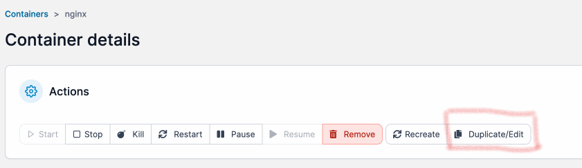

                      @marc-berg Ok, das Duplicate habe ich jetzt gemacht über Portainer, ich kann dabei zwar die Konfiguraiton ändern (z.B. neue ENV-Variablen hinzufügen), aber nach dem Deploy wird diese Änderung nicht übernommen, die Konfiguration ist wie beim ursprünglichen Container, ist das das richtige Verhalten, d.h. bei Änderung der KOnfig muss ich neuen Container vom Image anlegen und nicht über Duplicate....?
                      • C
                        Chrisham @Chrisham last edited by
                        @chrisham Ist wohl ein Problem auf Synology: https://github.com/portainer/portainer/issues/4356

                        • Marc Berg
                          Marc Berg Most Active @Chrisham last edited by
                          @chrisham sagte in USB Device für IOBroker in Docker:
                          Ja, habe ich doch oben schon geschrieben. So wie es aussieht, musst du die Änderungen an den Environment Variablen auf der DSM eintragen. Wie genau, kann ich nicht sagen, habe die Hardware nicht. Hier wird es noch weiter diskutiert:
                          https://github.com/portainer/portainer/issues/2423
                          Die Änderungen an den Device-Mappings etc. sollten aber über Portainer gehen.
                          chreggy created this issue in portainer/portainer
                          closed Cannot create/modify/save ENV variables on Synology environment. #2423

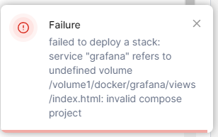

                                  Error Deployment error
                                  failed to deploy a stack: Network mychrisham-stack-1_default Creating Network mychrisham-stack-1_default Created Container iobroker-4 Creating Container iobroker-4 Created Container iobroker-4 Starting Error response from daemon: error gathering device information while adding custom device "/dev/ttyUSB0=/dev/ttyUSB0": no such file or directory
                                  Dann hab ich ggf. auch das Problem, dass ich dann alle anderen verbundenen Container auch gleich über docker-compose machen muss...? Ich hab da noch influxdb und grafana. Oder geht das auch gemischt (IOBroker über Compose und grafana/influx über DSM-UI bzw. Portainer-UI)?

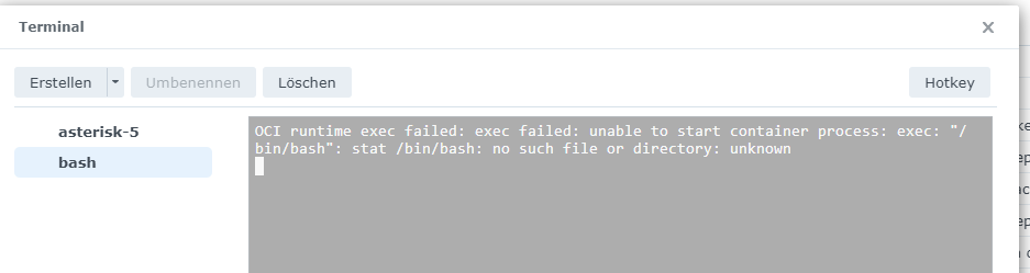

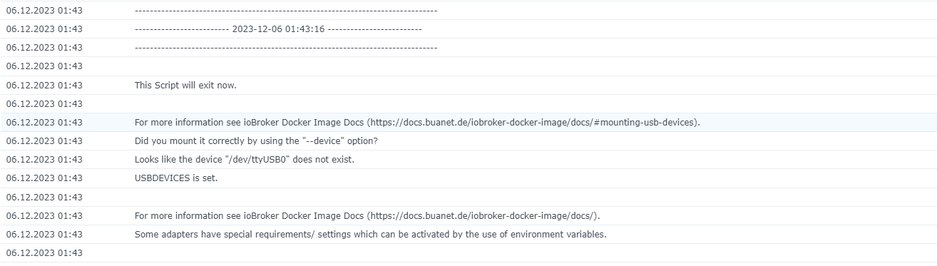

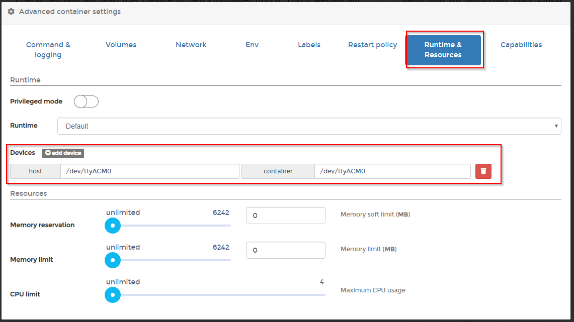

                                    die fehlermeldung
                                    sagt, das das gerät mit diesem namen auf dem host nicht vorhanden ist.
                                    kannst du den von der synology auf das usb zugreifen? das gerät muss erst mal auf dem host verfügbar sein, bevor man versuchen kann es in einen container weiterzureichen.
                                    evtl ist auch die bezeichnung einfach falsch. das hängt immer auch vom gerät ab.
                                    was für ein gerät hast du den da?
                                    die fehlermeldung mit datei oder directory wirkt hier etwas seltsam bei einem gerät. aber einer der linux grundsätze ist: "alles ist eine datei" https://en.wikipedia.org/wiki/Everything_is_a_file

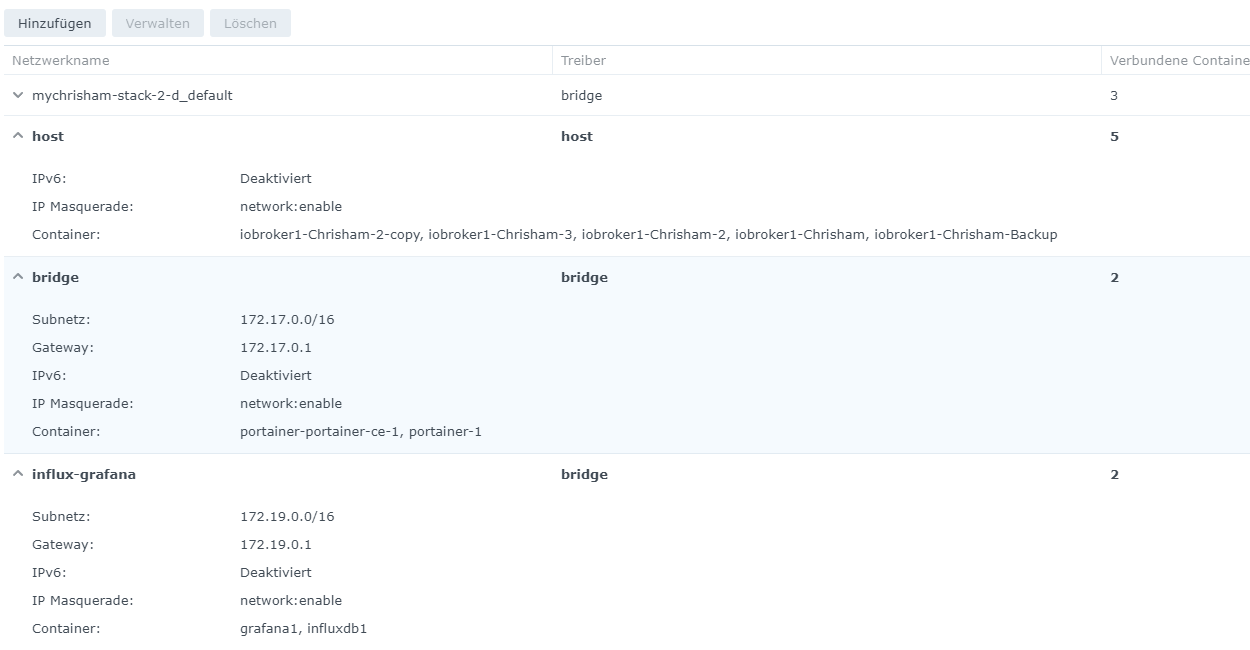

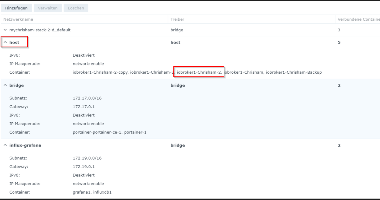

                                    das kommt drauf an. docker separiert intern jeden einzelnen container netzwerktechnisch.
                                    bei bridge ist die einzige möglichkeit, das die container miteinander kommunizieren können über die gemappten ports.
                                    jetzt kannst du allerdings mehrere container zu einem service zusammenfassen. sieh dazu mein beispiel mit dem redis-container. diese sind dann intern netzwerktechnisch verschaltet und können sich sehen. der jeweilige servicename (sofern kein extra hostname angegeben) ist dann der hostname des containers. am beispiel redis muss ich nicht mühevoll die ip adresse herausfinden, sondern gebe in der iobroker konfiguration bzw den environments einfach nur redis4 an und schon finden die sich.

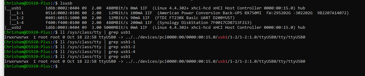

                                      Chrisham @OliverIO last edited by
                                      @oliverio Vielen Dank.
                                      1. Code-Schnipsel: ja, sry, ist bekannt, war zu schludrig, das nächste mal werd ich drauf achten
                                      2. Portainer: ja container startet, ist allerdings über IP und entsprechenden Port nicht erreichbar, bei der aktuellen Portainer-version funktioniert es, muss ich mir nochmals anschauen
                                      3. ich bin gemäß https://smarthome.buanet.de/2020/02/usb-devices-im-iobroker-docker-container-nutzen/ vorgegangen.

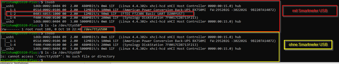

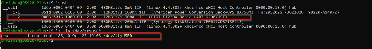

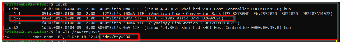

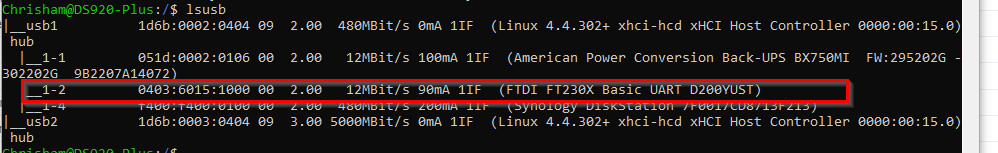

                                        Und auf meinem Host (Synology) sieht es so aus:
                                        Oder muss da noch ein /tty/ vorangestellt werden...?

                                        denn in deiner Ausgabe :
                                        sehe ich nichts davon , also wird er nicht erkannt !

                                            Glasfaser @Chrisham last edited by
                                            Im Host :
                                            Schau damit ..
                                            bineinUser@DS:~# ls -la /dev/ttyUSB*
                                            crwxrwxrwx 1 root root 188, 1 Oct 23 13:41 /dev/ttyUSB1
                                            bineinUser@DS:~# ls -la /dev/ttyA*
                                            crwxrwxrwx 1 root root 166, 0 Oct 23 13:41 /dev/ttyACM0
                                            bineinUser@DS:~#
                                            USB1 ist bei mir ein Lesekopf / Smartmeter
                                            ACM0 ist bei mir ein Zigbee-Stick
