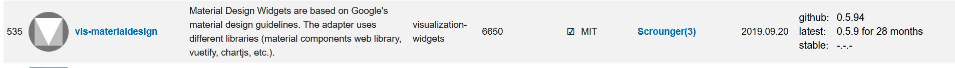

      Zu materialdesign bekomme ich diese Meldung hier:
      No alive host found which has the adapter vis-materialdesign installed! No upload possible. Skipped.
      Auf der Github_Seite steht leider nicht, wie ich das installieren kann. Hat jemand einen Tipp für mich?

            • Glasfaser
              Glasfaser @manuxi last edited by
              @manuxi sagte in Probleme mit vis-materialdesign nach Restore:
              Es scheint als sei vis-materialdesign nicht mehr verfügbar.
              Unter den Adaptern kann ich es nicht finden.
              Suche unter Adaptern zeigt mir (vis-)materialdesign nicht an.
              du hast :
              Active repo(s): stable
              als Verwahrungsort/Repositories , ist auch gut so !
              deshalb findest du Ihn nicht , da der Adapter im Repo Beta ist !
              hier als Beispiel .. wie zu installieren .
              https://forum.iobroker.net/post/811171
              manuxi 1 Reply Last reply Reply Quote 0
              • manuxi
                manuxi @Glasfaser last edited by
                @glasfaser sagte in Probleme mit vis-materialdesign nach Restore:
                Ah, super! Danke sehr!
