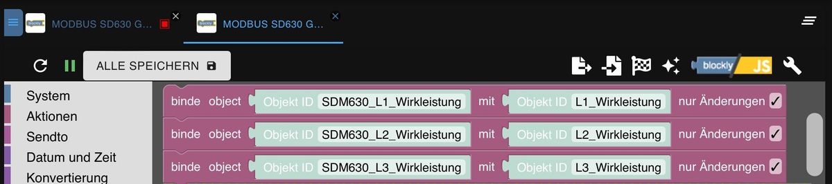

      iObroker Reicht die empfangenen Werte der Modbus 1 Instanz an die Modbus 2 Instatz weiter.

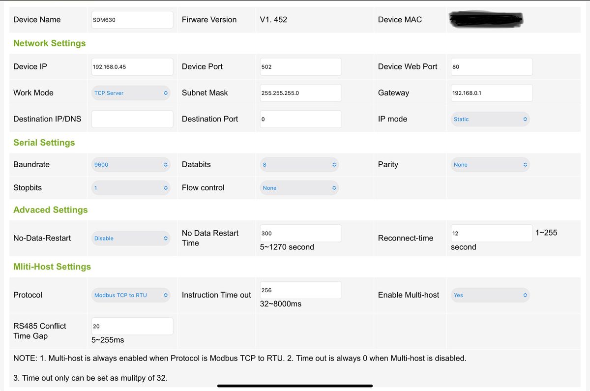

      Erstes Waveshare Interface verbunden mit dem Smartmeter SDM630

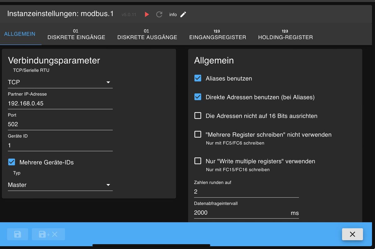

      Settings Modbus 1

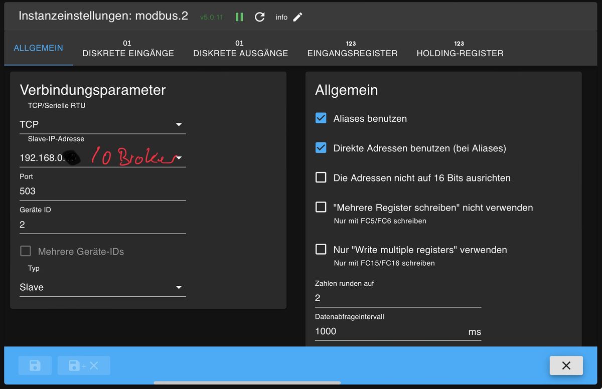

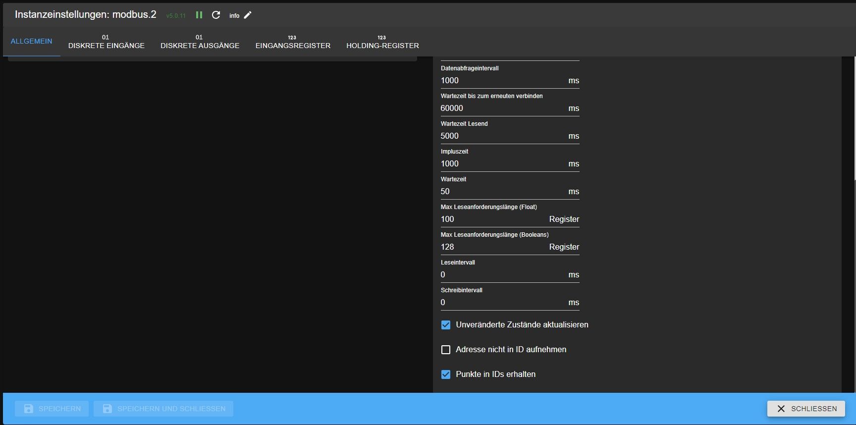

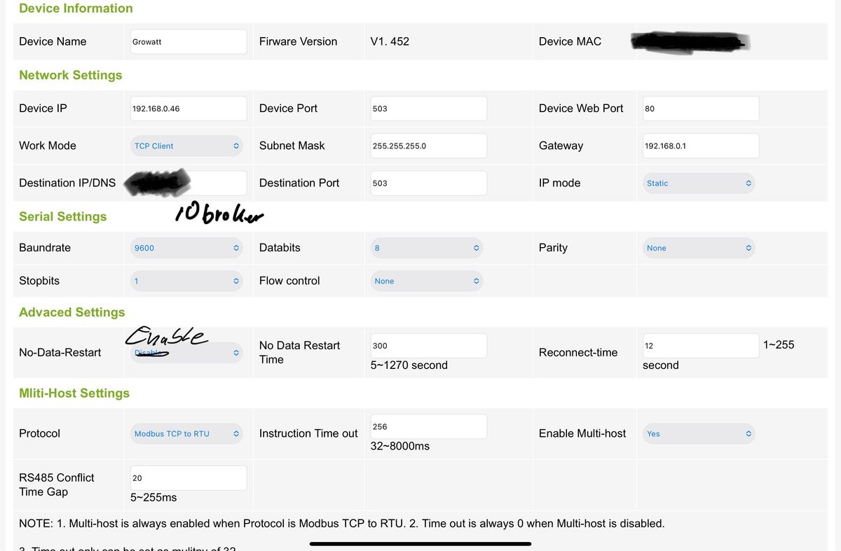

      Zweites Waveshare Interface mit dem Growatt MIC Inverter verbunden
      Settings Modbus 2

      Per Blockly werden die Daten von der Modbus 1 Instanz zur Modbus 2 übertragen. Hier ein Beispiel
