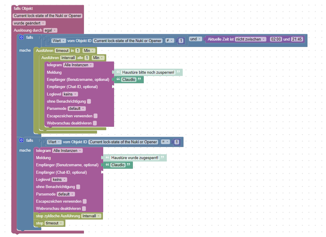

      Hallo Leute
      Habe mir ein Blockly geschrieben aber leider funktioniert es nicht ganz nach Wunsch:
      Es sollte mir eine Nachricht per Telegramm zugestellt werden, wenn die Türe um 21:45 noch nicht zugesperrt ist und dies soll sich dann alle 10 Minuten wiederholen bis die Türe geschlossen wird. Dies aber auch nur zwischen 21:45 und 02:00 Uhr.

        @vazi Bitte auch einen Screenshot vom Blockly einstellen
          A Former User @DJMarc75 last edited by
          @djmarc75

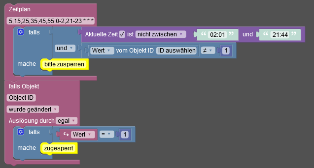

            @vazi mit einem Cron als Trigger die Abfrage ob offen ist und einem zweiten Trigger direkt auf das Nuki wenn geschlossen wurde
            so z.B.

                @vazi hier mal zum Importieren 😉
                Anpassen musste natürlich die IDs usw
                 <block type="schedule" id=";$iEJk[b^zK*K|)+5Co+" x="-362" y="-137">
                   <field name="SCHEDULE">5,15,25,35,45,55 0-2,21-23 * * *</field>

                  A Former User @DJMarc75 last edited by A Former User
                  @djmarc75
                  Super, vielen herzlichen Dank. Werde es heute Abend testen.
                  Update, 20.10.23: Funktioniert einwandfrei! TOP! Herzlichen Dank djmarc75👍
