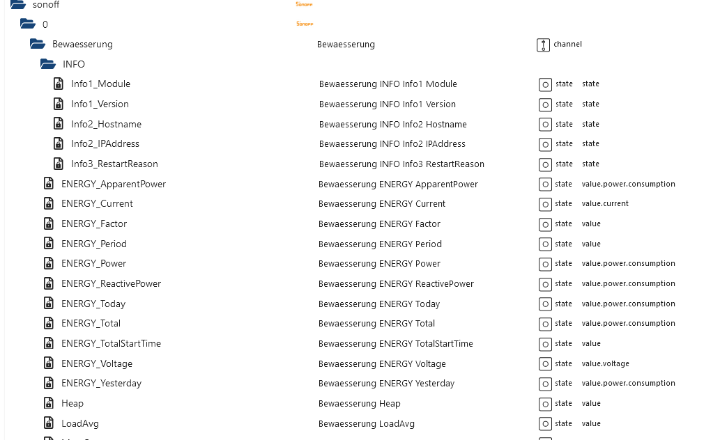

                                  Was mich da irritiert, ist dass man nicht einen ganzen Tree in ein Alias einhängen kann.
                                  Eine Tasmota-Steckdose hat ja ziemlich viele Datenpunkte. Die einzeln zu "aliasen" ist viel Tipparbeit ...
                                  Eine Möglichkeit, alle Datenpunkte einer Tasmota-Steckdose unter einem Alias-Knoten zu versammeln wäre schön bequem ...
                                  Auf der anderen Seite ist natürlich das "Aliasen" auf der Ebene einzelner Datenpunkte durchaus auch hilfreich. Wenn man die Schaltmöglichkeit und das Thermometer einer FritzDECT Steckdose über zwei neue Geräte (eins zum Schalten eins für die Temperatur) ersetzen will, ist das einfacher ...

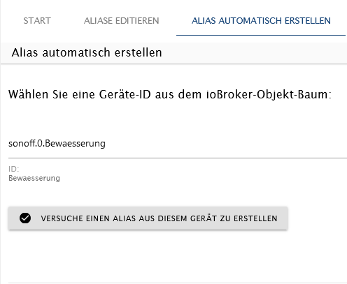

                                    Teste mit dem "Alias-Manager" Adapter (Vielleicht ist der "Geräte verwalten" Adapter da besser)...
                                    Hmm ... ich mache das in einem anderen Zusammenhang bislang händisch. Was wäre denn der Vorteil der Adapter? Ich bevorzuge eigentlich das 'System kiss' 😉

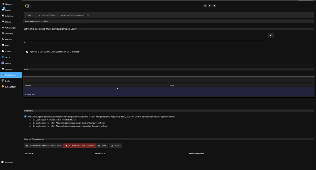

                                    • AlexAtHome
                                      AlexAtHome @wcag22 last edited by

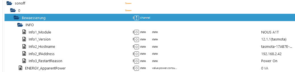

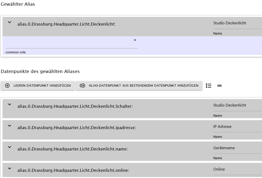

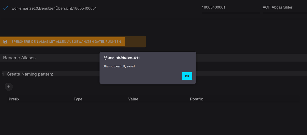

                                      Ich habe auch jüngst begonnen, den Alias-Manager sukzessive einzusetzen und meine bisher direkt auf die Geräte abzielenden Steuerungen (VIS, Scripte, Alexa...) auf Aliasse umzuziehen.
                                      Meine Geräte selbst benenne ich neutral, also zB. Schalter_01, LED-Band_02, Steckdose_04...
                                      Erst im Alias-Manager kommt dann der Einsatzzweck zum Tragen, wie z.B. Steckdose_04 schaltet bei mir eine Lichterkette im Wohnzimmer, daher lautet dann der Alias "Lichterkette_WoZi" und er mappt eben auf die Zigbee-Steckdose_04.
                                      Wobei ich bei der konkreten Benamung im Alias Manager noch etwas am rumprobieren bin.
                                      Ich habe eine Baumstruktur nach Einsatzzweck, also zB. "Beleuchtung", "Heizung", "Schalter". Darunter die zugehörigen Aliasse.
                                      Die Datenpunkte der Geräte sind derzeit historisch gewachsen unterschiedlich benamt. Ältere haben nur im Aliasnamen die sprechende Bezeichnung, der Datenpunkt selbst lautet dann schlicht "state", "available"..., bei neueren Aliassen hat auch der Datenpunkt die sprechende Bezeichnung, also z.B. "Lichterkette State" (ich rede hier vom Datenpunkt selbst, nicht vom separat vergebbaren, leicht änderbaren Namen des Datenpunktes im Alias-Manager).
                                      Und da bin ich momentan unschlüssig, wie ich das am Besten handhaben möchte, oder ob es schlicht wurscht ist, das nun manche DPs meinem älteren Namens-Schema folgen, und andere dem neueren.
                                      Auch habe ich noch nicht wirklich kapiert, wie man die Bezeichnung eines DPs im Alias-Manager umbenennt.... über "umbenennen" funzt es jedenfalls nicht wie erwartet, irgendwas übersehe ich da noch.

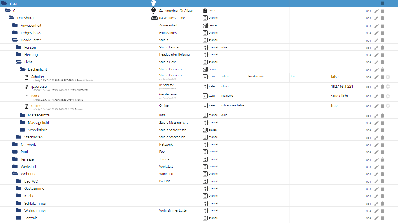

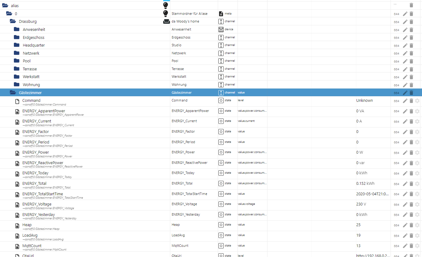

                                      • da_Woody
                                        da_Woody @wcag22 last edited by
                                        @pi-ter sagte in Welche Namen haben Eure Sensoren/Aktoren?:
                                        braucht man denn wirklich ALLE DP?

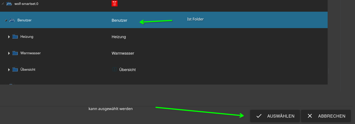

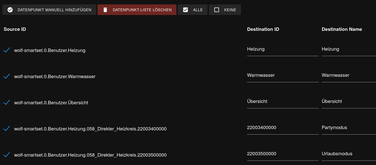

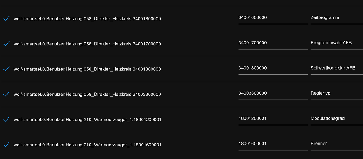

                                        NEIN, wie du selbst tippst, die, die du brauchst. ich hab das bei mir so aufgebaut:
                                        vorteil beim alias manager, fehlt dir später ein DP kannst du den einfach hinzufügen.
                                        angefangen hab ich damals mit dem script, der alias manager erleitert das leben ungemein.

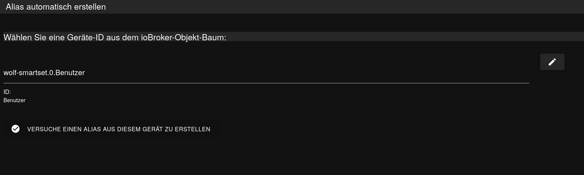

                                        einen neuen alias automatisch erstellen, die gewünschten DPs anhaken, fertig.
                                        eine vernünftige struktur solltest du dir vorher überlegen...

                                          • da_Woody
                                            da_Woody @MartinP last edited by

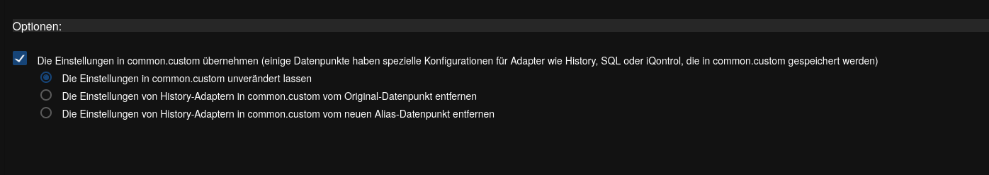

                                            @martinp versteh ich nicht. beim einrichten eines neuen geräts vergeb ich dem ding schon einen namen.
                                            im manager dann
                                            gerät auswählen, versuch zu erstellen, dort dann die gewünschten DP anhaken, den gewünschten alias pfad angeben, erstellen, fertig.
