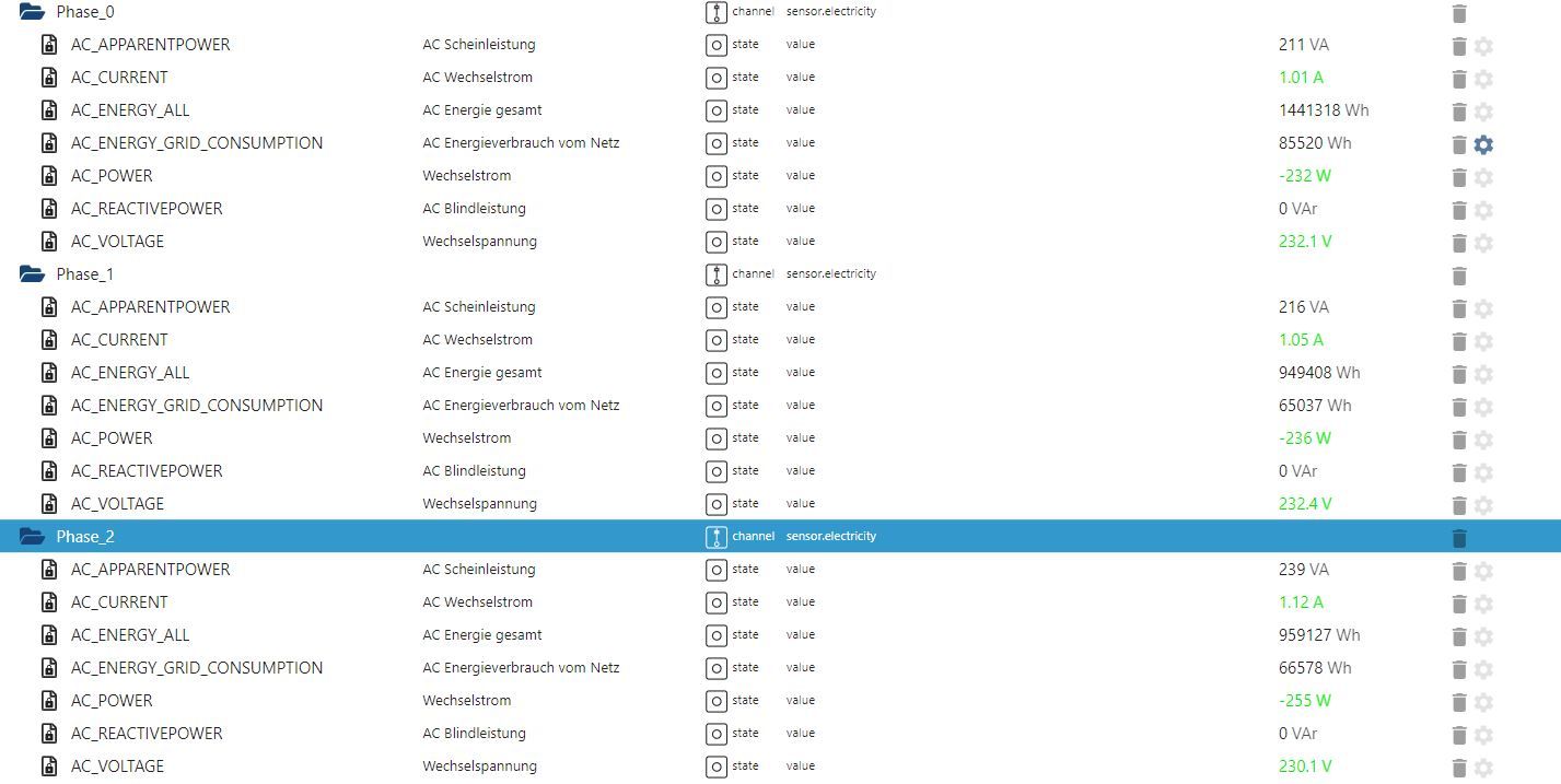

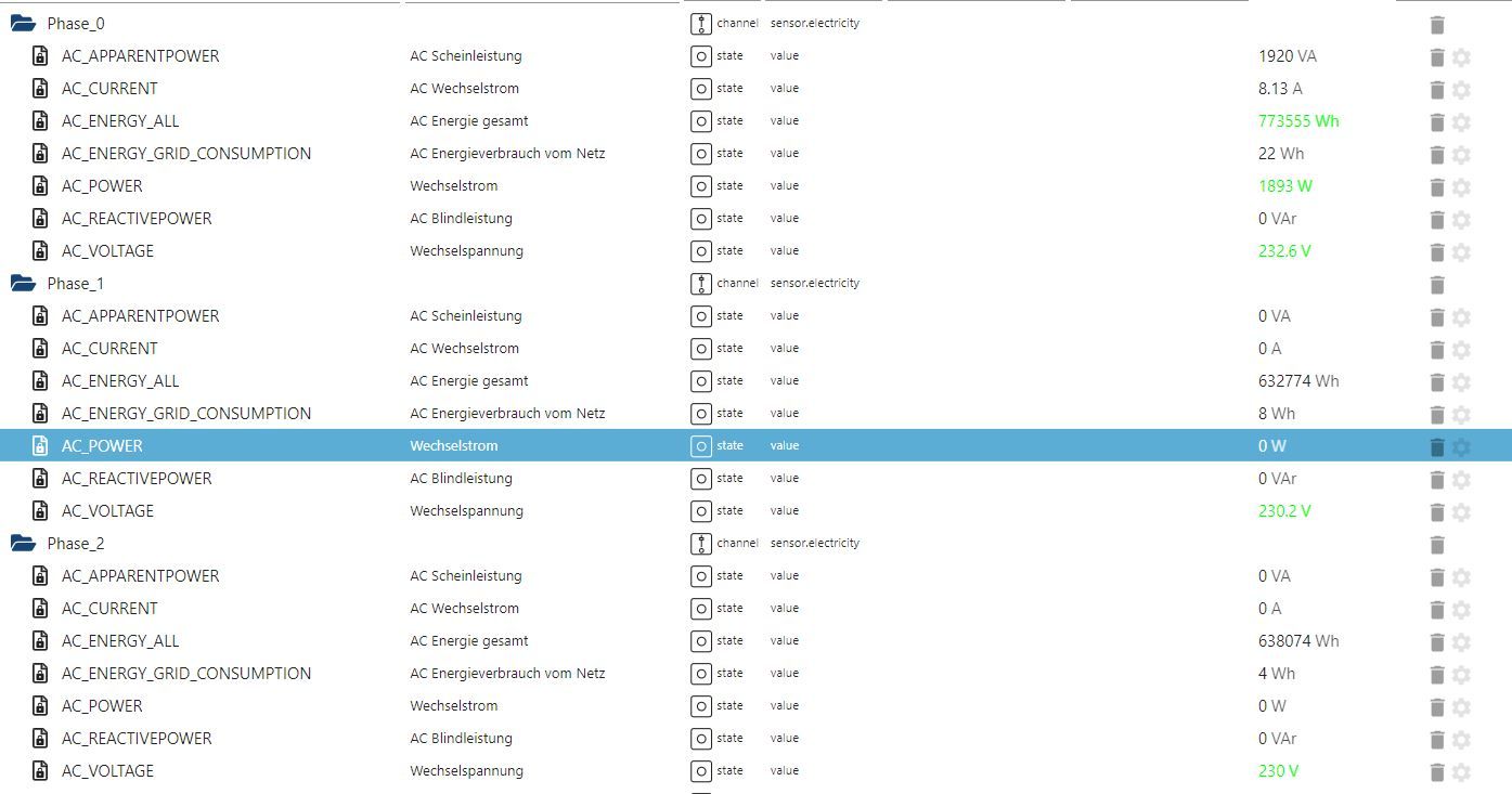

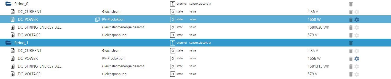

      Ich möchte von meiner Solaranlage die Solarleistung den Netzbezug und die Einspeiseleistung pro Tag/Monat aufzeichnen um sie dann in Mediola importieren (Anzeigen zu können).
      mein erste Problem ist das ich nicht weis welche Werte ich aus dem e3dc rscp Adapter dafür nehmen muss.
      Vermutlich muss ich da immer Phase 0 1 2 zusammenzählen bzw. String_1 und String_0.

      Aber welche Werte davon.

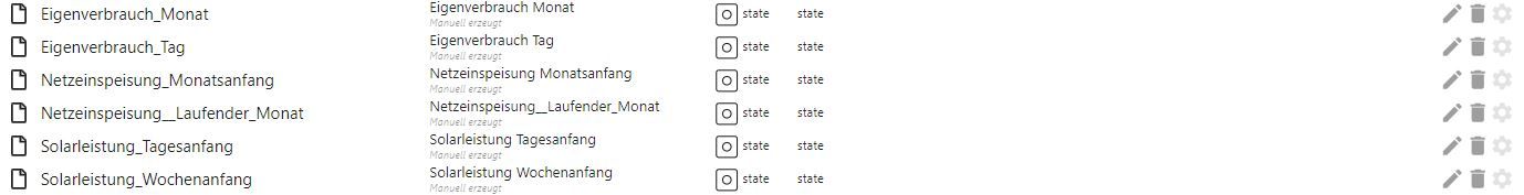

      Wie kann ich nun mit Blockly die Werte zusammen zählen (Addieren) für den Tagesanfang bzw. (subtrahieren) für den aktuellen Stand und die Werte in eine Variable schreiben?

            paul53 @quickly0815 last edited by paul53
            @gottfried-stamm sagte: wissen welche Werte ich verwenden muss.
            Ich kenne den E3DC S10 nicht. Liefert der Adapter keine Gesamtwerte über alle Phasen? Falls nicht, müssen die Zählwerte "AC_ENERGY_..." jeweils addiert werden.
