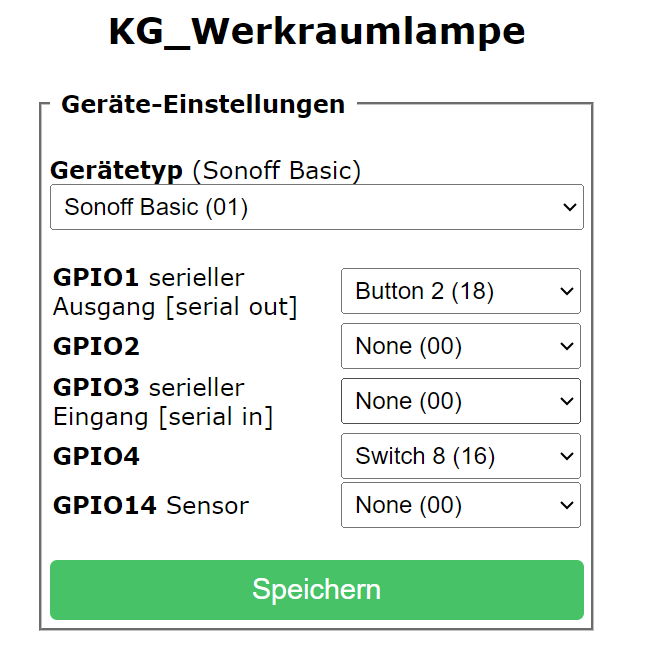

      ich habe gerade einen sonoff mini r2 mit ach und krach in die unterputzdose bekommen.. jetzt ist mir aufgefallen, dass der schalter vertauscht ist..
      wäre mir ja noch egal.. aber leider ist das ein doppelwippenschalter ..somit stehen die schalter jetzt unterschiedlich..
      so steht es jetzt momentan.
      Danke für die Hilfe

        Tasmota ist nicht so meine Welt aber probiere doch mal mit dem Switch Mode 2
        https://tasmota.github.io/docs/Buttons-and-Switches/#switchmode

            Template schon probiert ?

              ja.. aber dann würde es ja auch default schalten, oder ? deswegen stelle ich es später bzw. morgen früh mal auf switch 2 um und schaue

                hat perfekt funktioniert. danke
