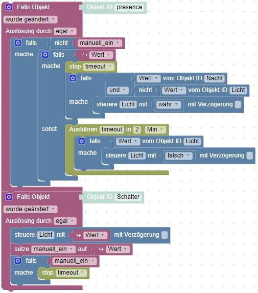

      Hallo momentan Steuere ich mein Küchenlicht über eine phillips hue Taster
      da manche in der wohnung keine lust bei kurzen besuchen in der Küche das licht anzuschalten dachte ich mir das ich dazu eine bewgungsmelder einzubinden wie bekomme ich bewegungsmelder mit rein
      wichtig ist das die benutzung das Schalters den bwegungsmelder stoppt

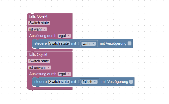

          paul53 @Horst Böttcher last edited by
          @horst-böttcher sagte: Steuere ich mein Küchenlicht über eine phillips hue Taster
          Wird das Licht über ein Skript geschaltet? Dann funktioniert es nicht wie gezeigt, sondern so:
          Horst Böttcher 2 Replies Last reply Reply Quote 0

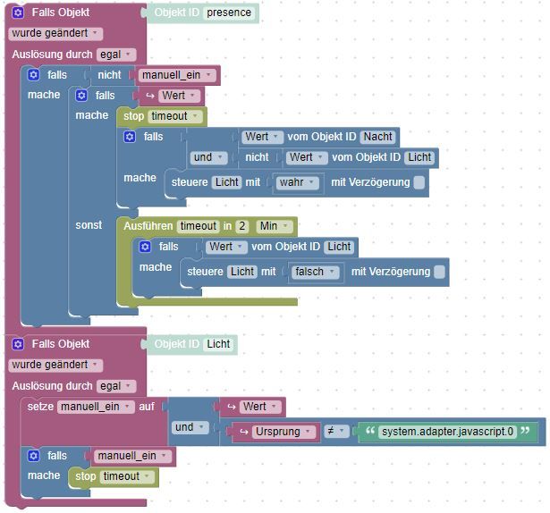

          • Horst Böttcher
            Horst Böttcher @paul53 last edited by
            @paul53 ük werde ich mir nachher mal ansehen danke
            • Horst Böttcher
              @paul53 hab es nach gebaut aber wo kommt der wert Nacht her
                @horst-böttcher sagte: hab es nach gebaut aber wo kommt der wert Nacht her
                Das ist eine zusätzliche Einschaltbedingung, die man z.B. durch einen Helligkeitsvergleich ersetzen, aber auch weglassen kann (kein "und").

                • Horst Böttcher
                  @paul53 danke du hast mich gerettet
