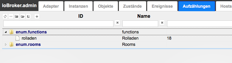

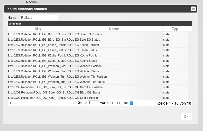

        Matze1708 last edited by
        Anbei 2 Bilder von dem enum

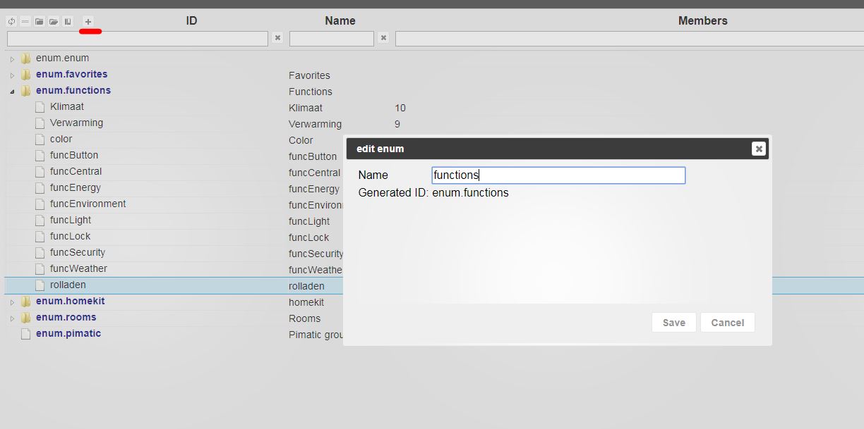

                    • Dutchman
                      So dar waren noch ein par fehlelr drin, mit zusammenarbeit dan im 0.9 geloest.
                      Wen jemand interessiert ist hier das fertige script, gehen bestimmt sachen besser (tips wilkommen) aber es laeuft soweit 🙂

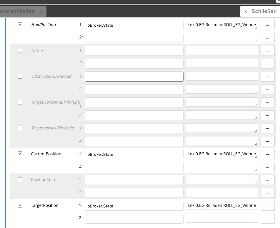

                        Der Entwickler des Adapters hat soeben auf github die Nachricht erstellt das yahka dies zukünftig Standard Unterstützung.
                        Wer möchte kann bereits die github Version benutzen um zu testen
                        Danke an den Entwickler !
