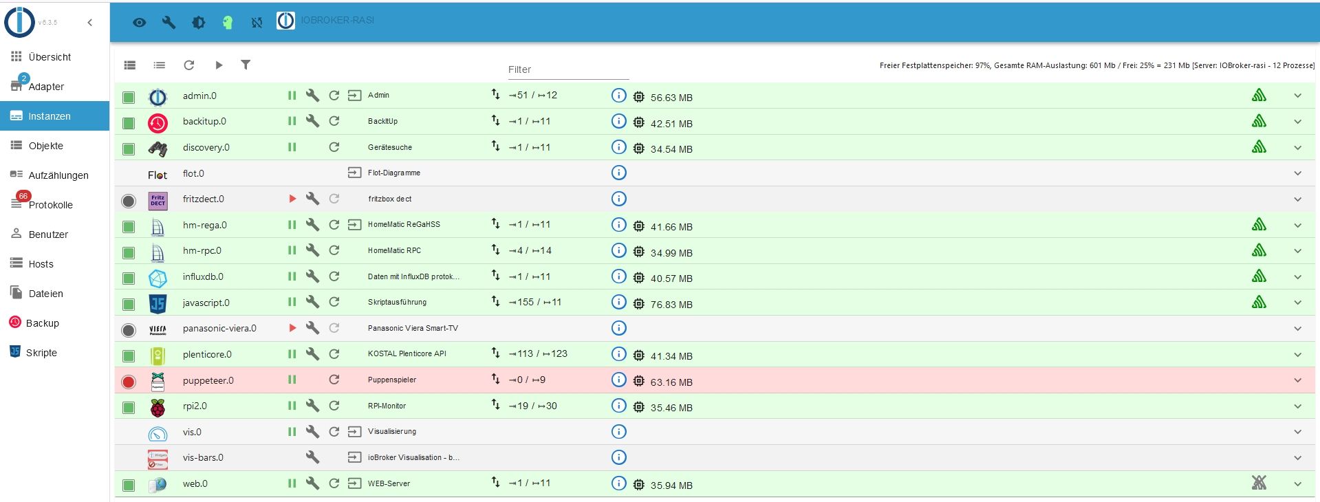

                        Dann hab ich folgende Adapter installiert: instanzen.jpg
                        (Hier ist der puppeteer von heute schon dabei).
                        Hier ist das Installations-log vom Puppeteer:
                        puppeteer-log.txt
                        puppeteer-Test mit dem skript von @Marty56: https://forum.iobroker.net/topic/22413/websites-parsen-und-bedienen-mit-puppetteer
                        Ich bin kein Linux-Fachmann. Mit den Fehlermeldungen kann ich nicht viel anfangen.
                        Vielen Dank schon mal für die Zeit und die Hilfe!

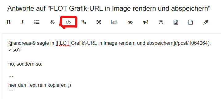

                          Langfassung und auch bitte in Codetags 😉
                            Andreas 9 @DJMarc75 last edited by
                            @djmarc75
                            so?

                            • DJMarc75
                              DJMarc75 @Andreas 9 last edited by
                              @andreas-9 sagte in FLOT Grafik-URL in Image rendern und abspeichern:
                              so?
                              nö, sondern so:

                                        + system.adapter.influxdb.0               : influxdb              : IOBroker-rasi                            -  enabled, port: 8086
                                        + system.adapter.plenticore.0             : plenticore            : IOBroker-rasi                            -  enabled, port: 80
                                        + system.adapter.web.0                    : web                   : IOBroker-rasi                            -  enabled, port: 8082, bind: 0.0.0.0, run as: admin
                                        ioBroker-Repositories
                                        Active repo(s): stable
                                        Installed ioBroker-Instances
                                        Used repository: stable
                                        Adapter    "admin"        : 6.10.1   , installed 6.3.5  [Updatable]
                                        Adapter    "backitup"     : 2.8.1    , installed 2.6.23 [Updatable]
                                        Adapter    "cul"          : 2.2.0    , installed 2.2.0
                                        Adapter    "discovery"    : 3.1.0    , installed 3.1.0
                                        Adapter    "fritzdect"    : 2.3.1    , installed 2.3.1
                                        Adapter    "hm-rega"      : 3.0.47   , installed 3.0.47
                                        Adapter    "hm-rpc"       : 1.15.19  , installed 1.15.19
                                        Adapter    "influxdb"     : 3.2.0    , installed 3.2.0
                                        Adapter    "javascript"   : 7.1.4    , installed 7.1.4
                                        Controller "js-controller": 5.0.12   , installed 5.0.12
                                        Adapter    "mediola-gateway": 1.0.1  , installed 1.0.1
                                        Adapter    "panasonic-viera": 2.0.0  , installed 2.0.0
                                        Adapter    "plenticore"   : 2.2.0    , installed 2.2.0
                                        Adapter    "puppeteer"    : 0.2.7    , installed 0.2.7
                                        Adapter    "rpi2"         : 1.3.2    , installed 1.3.2
                                        Adapter    "socketio"     : 6.5.5    , installed 6.5.5
                                        Adapter    "sql"          : 2.2.0    , installed 2.2.0
                                        Adapter    "vis"          : 1.4.16   , installed 1.4.16
                                        Adapter    "web"          : 6.1.2    , installed 6.1.2
                                        Adapter    "ws"           : 2.5.5    , installed 2.5.5
                                        Objects and States
                                        Objects:        1221
                                        States:         897
                                        E: The repository 'https://repos.influxdata.com/debian bookworm Release' does not have a Release file.
                                        W: http://raspbian.raspberrypi.com/raspbian/dists/bookworm/InRelease: Key is stored in legacy trusted.gpg keyring (/etc/apt/trusted.gpg), see the DEPRECATION section in apt-key(8) for details.
                                        Pending Updates: 16
                                        *** Listening Ports ***
                                        tcp        0      0 127.0.0.1:9000          0.0.0.0:*               LISTEN      1001       69852      7563/iobroker.js-co
                                        tcp        0      0 127.0.0.1:9001          0.0.0.0:*               LISTEN      1001       68817      7563/iobroker.js-co
                                        tcp        0      0 0.0.0.0:22              0.0.0.0:*               LISTEN      0          13884      706/sshd: /usr/sbin
                                        tcp        0      0 0.0.0.0:42010           0.0.0.0:*               LISTEN      1001       70060      7639/io.hm-rpc.0
                                        tcp        0      0 127.0.0.1:8088          0.0.0.0:*               LISTEN      112        16521      686/influxd
                                        tcp        0      0 127.0.0.1:631           0.0.0.0:*               LISTEN      0          16527      685/cupsd
                                        tcp        0      0 127.0.0.1:35909         0.0.0.0:*               LISTEN      1001       68049      7681/chromium-brows
                                        tcp6       0      0 ::1:631                 :::*                    LISTEN      0          16526      685/cupsd
                                        tcp6       0      0 :::22                   :::*                    LISTEN      0          13886      706/sshd: /usr/sbin
                                        tcp6       0      0 :::8086                 :::*                    LISTEN      112        15143      686/influxd
                                        tcp6       0      0 :::8081                 :::*                    LISTEN      1001       69905      7581/io.admin.0
                                        tcp6       0      0 :::8082                 :::*                    LISTEN      1001       69135      7865/io.web.0
                                        udp        0      0 0.0.0.0:631             0.0.0.0:*                           0          14139      857/cups-browsed
                                        udp        0      0 0.0.0.0:39144           0.0.0.0:*                           104        16120      519/avahi-daemon: r
                                        udp        0      0 0.0.0.0:5353            0.0.0.0:*                           104        16118      519/avahi-daemon: r
                                        udp6       0      0 fe80::892c:24f9:e72:546 :::*                                0          17461      622/NetworkManager
                                        udp6       0      0 :::58962                :::*                                104        16121      519/avahi-daemon: r
                                        udp6       0      0 :::5353                 :::*                                104        16119      519/avahi-daemon: r
                                            at ChildProcess._handle.onexit (node:internal/child_process:291:12)
                                        2023-10-20 15:20:43.342  - error: puppeteer.0 (8088) Failed to launch the browser process! undefined
                                        TROUBLESHOOTING: https://pptr.dev/troubleshooting
                                        2023-10-20 15:20:43.363  - info: puppeteer.0 (8088) terminating
                                        2023-10-20 15:20:43.367  - warn: puppeteer.0 (8088) Terminated (UNCAUGHT_EXCEPTION): Without reason
                                        2023-10-20 15:20:43.874  - info: puppeteer.0 (8088) terminating
                                        2023-10-20 15:20:43.984  - error: host.IOBroker-rasi Caught by controller[0]:
                                        2023-10-20 15:20:43.985  - error: host.IOBroker-rasi Caught by controller[0]:   Puppeteer old Headless deprecation warning:
                                        2023-10-20 15:20:43.987  - error: host.IOBroker-rasi Caught by controller[0]:     In the near feature `headless: true` will default to the new Headless mode
                                        2023-10-20 15:20:43.988  - error: host.IOBroker-rasi Caught by controller[0]:     for Chrome instead of the old Headless implementation. For more
                                        2023-10-20 15:20:43.989  - error: host.IOBroker-rasi Caught by controller[0]:     information, please see https://developer.chrome.com/articles/new-headless/.
                                        2023-10-20 15:20:43.989  - error: host.IOBroker-rasi Caught by controller[0]:     Consider opting in early by passing `headless: "new"` to `puppeteer.launch()`
                                        2023-10-20 15:20:43.990  - error: host.IOBroker-rasi Caught by controller[0]:     If you encounter any bugs, please report them to https://github.com/puppeteer/puppeteer/issues/new/choose.
                                        2023-10-20 15:20:43.990  - error: host.IOBroker-rasi instance system.adapter.puppeteer.0 terminated with code 6 (UNCAUGHT_EXCEPTION)
                                        2023-10-20 15:20:43.991  - info: host.IOBroker-rasi Restart adapter system.adapter.puppeteer.0 because enabled
                                        2023-10-20 15:20:43.992  - warn: host.IOBroker-rasi Do not restart adapter system.adapter.puppeteer.0 because restart loop detected
                                        2023-10-20 15:21:12.465  - info: web.0 (7865) <== Disconnect system.user.admin from ::ffff:192.168.178.6 flot
                                        2023-10-20 15:21:12.485  - info: web.0 (7865) <== Disconnect system.user.admin from ::ffff:192.168.178.6 vis.0
                                        2023-10-20 15:21:12.489  - info: web.0 (7865) <== Disconnect system.user.admin from ::ffff:192.168.178.6 flot
                                        2023-10-20 15:21:12.493  - info: web.0 (7865) <== Disconnect system.user.admin from ::ffff:192.168.178.6 flot
                                        2023-10-20 15:21:12.496  - info: web.0 (7865) <== Disconnect system.user.admin from ::ffff:192.168.178.6 flot
                                        2023-10-20 15:21:12.499  - info: web.0 (7865) <== Disconnect system.user.admin from ::ffff:192.168.178.6 flot
                                        • DJMarc75
                                          @andreas-9
                                          Zusammenfassend:
                                          • Nimm ein anderes Netzteil welches Deinen PI versorgt
                                          • schalte den Desktop aus
                                          • RPI3 ist mit 1 GB RAM zu schwach
                                          • iob nodejs-update nochmals ausführen und beobachten !
                                          • System IMMER aktuell halten (Pending Updates: 16)
                                            Thomas Braun Most Active @Andreas 9 last edited by
                                            Hab ja schliesslich das ganze system letzte Woche neu aufgesetzt.
                                            Wie schafft man dann so eine krumme Installation?
                                            Ich würd's nochmal machen. Diesmal ohne Desktop und mit dem iob-Installer, der zieht auch das richtige nodejs mit.
