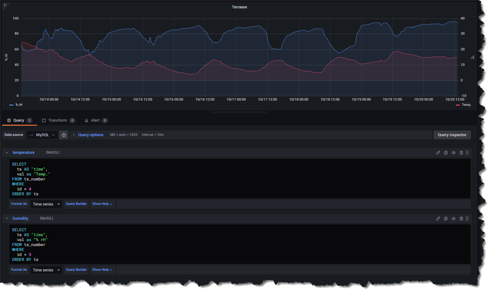

                                  Im moment mache ich das so
                                  SELECT ts as time, val as Luftdruck Küche FROM iobroker1.ts_number WHERE id = 58 and ts between ${__from} and ${__to} ORDER BY ts DESC LIMIT 10000
                                  Dann bekomme ich in grafana die richtigen arrays.

                                        @blockmove Ja das ist schon Richtig. das geht in Grafana.
                                        Aber wenn ich dann das Ergebniss in einer Tabelle im vis möchte zb die lezten 10 werte oder so für den eine Verlaufs Anzeige dann geht das so wieder nicht.
                                        Eigentlich müsste das Ergebniss dan ts| Name Var1| wert var 1| Name var 2 | wert var2 usw. aussehen.
                                        Wenn ich zb.
                                        SELECT time as time, Aktueller_Energieverbrauch_in_W as Strom, Wärmeleistung as Wärme, ROUND((Wärmeleistung/Aktueller_Energieverbrauch_in_W),2) as Leistungsfaktor FROM Warmepumpe1 where time between $__timeFrom() and $__timeTo() ORDER BY ID DESC LIMIT 1000;
                                        das verwende kann ich es ganz normal als Tabelle verwenden.
                                        So geht es allerdings nicht mit den werten aus der Sql Objekt Sicherung.

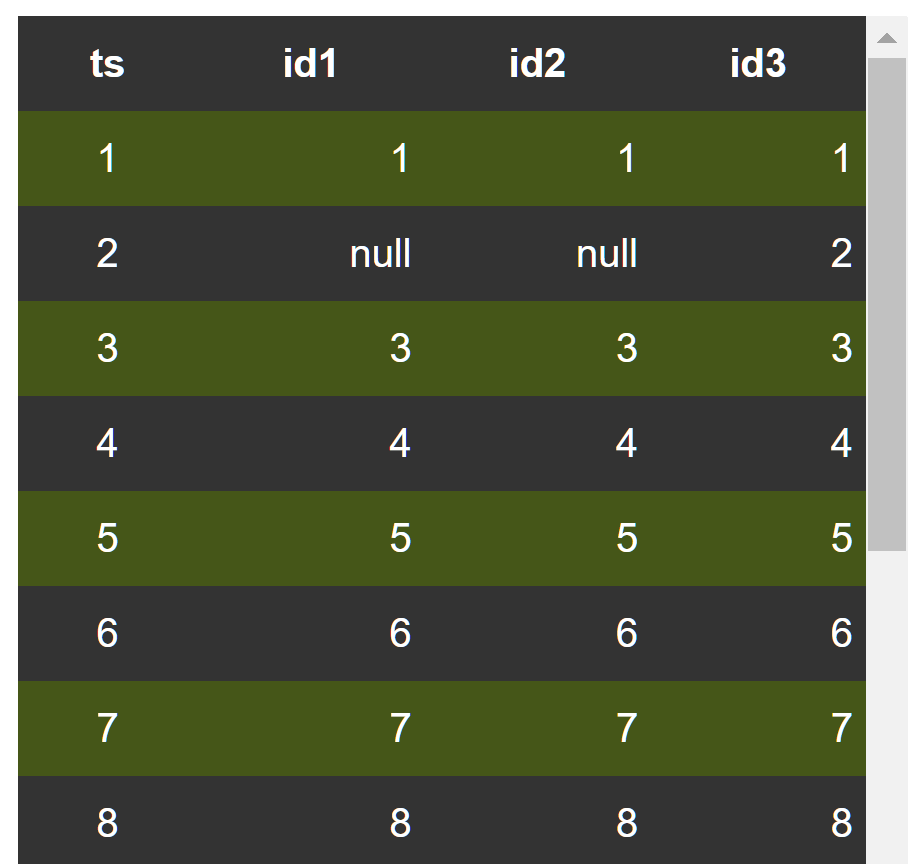

                                          SELECT * FROM (
                                              SELECT ts as time, val as Luftdruck_Kueche
                                               WHERE id = 58
                                                 AND ts BETWEEN ${__from} AND ${__to}
                                            UNION
                                              SELECT ts as time, val as Temperatur_Kueche
                                               WHERE id = 59
                                            UNION
                                              SELECT ts as time, val as Blubb
                                               WHERE id = 42
                                          Keine Leerzeichen und/oder Umlaute in Variablen oder Feldnamen!
                                          Smilie108 1 Reply Last reply Reply Quote 0
