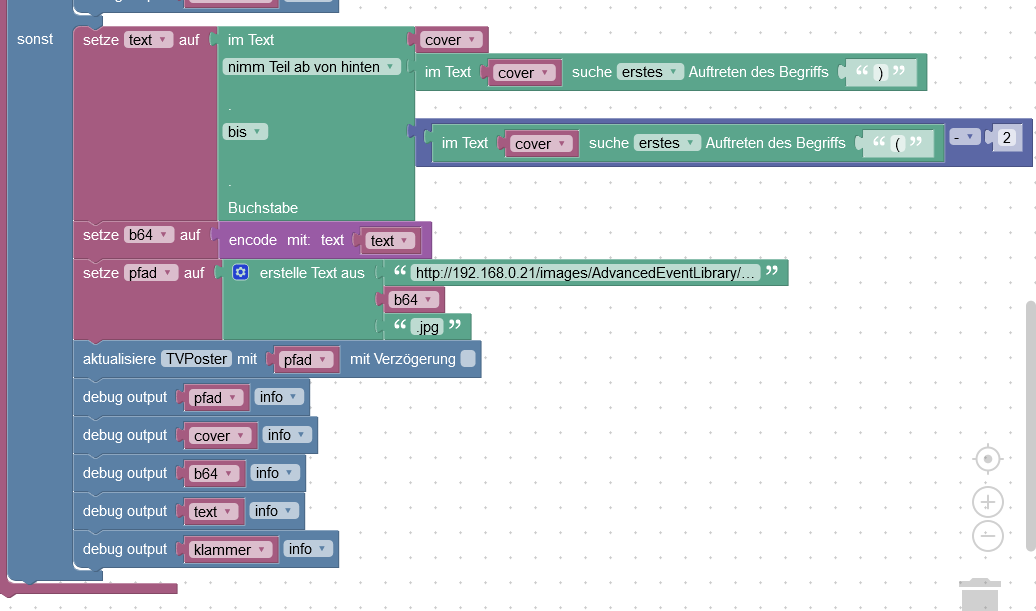

      Wo liegt mein denkfehler?
      Möchte aus einenm Text die Klammer samt inhalt entfernen, klappt auch soweit. Aber wenn der Text keine Klammer hat wird der ganzen Text entfernt.
      Textbeispiel
      in aller freundschaft - die jungen ärzte (352)
      javascript.0 (605) script.js.common.smarthome.TVCover: in aller freundschaft - die jungen ärzte
      notruf hafenkante

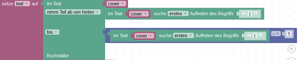

      • Chris76e
        Chris76e last edited by Chris76e

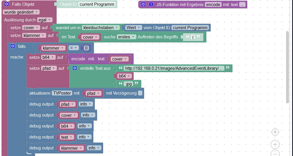

        So funktioniert es jetzt
