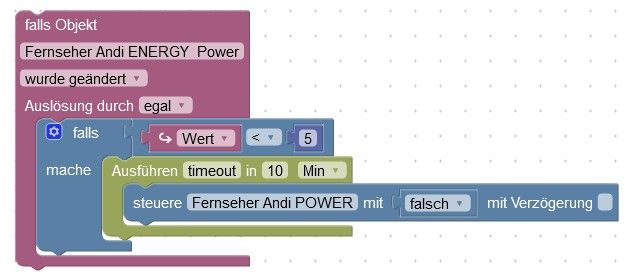

          Was ist bei dir ein "Hauptschalter"? Ich habe das mit einer ESP-Steckdose @Tasmota gelöst, die Strom messen kann. Dann kleines Blockly gebaut. Das schaltet die Steckdose nach 10 Minuten aus, wenn weniger als 5 Watt anliegen (müßtest du anpassen). Das passiert, sobald mein Receiver in Standby geht / aus ist und somit über HDMI alle anderen Geräte in Standby schickt.
          Du kannst das auch mit dem enigma2-Adapter machen und dort den Datenpunkt für Standby abgreifen. 👇

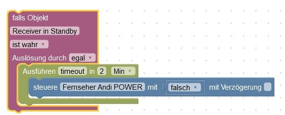

                  Ich sage einfach "Alexa Fernseher XYZ an" (die Steckdosen heißen "Fernseher XYZ", hab 3 Zimmer mit Enigma und solchen Dosen 😉 ). Oder auch wieder über den enigma2-Adapter lösen -> Standby weg, Sonoff an. Im Wohnzimmer hab ich zusätzlich noch einen Zigbee-Taster, mit dem ich die Steckdose schalten kann.

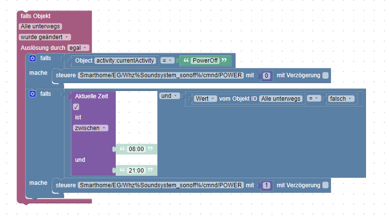

                      Kellerkind-86 @FredF last edited by
                      hab jetzt mal sowas geblockt..
                      aber ganz zufrieden bin ich noch nicht..
                      mal sehen
