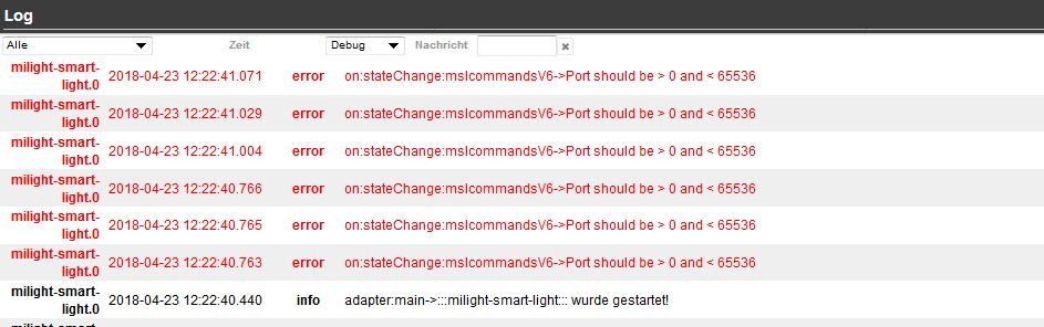

        Hallo auch,

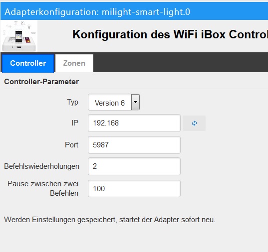

        habe den Standartport für Version 6 stehen und bekomme diesen Fehler:
        milight-smart-light.0	2018-01-19 21:40:59.953	error	on:stateChange:mslcommandsV6->Port should be > 0 and < 65536
        milight-smart-light.0	2018-01-19 21:40:59.952	error	on:stateChange:mslcommandsV6->Port should be > 0 and < 65536
        milight-smart-light.0	2018-01-19 21:40:59.951	error	on:stateChange:mslcommandsV6->Port should be > 0 and < 65536
        Woran könnte das liegen?

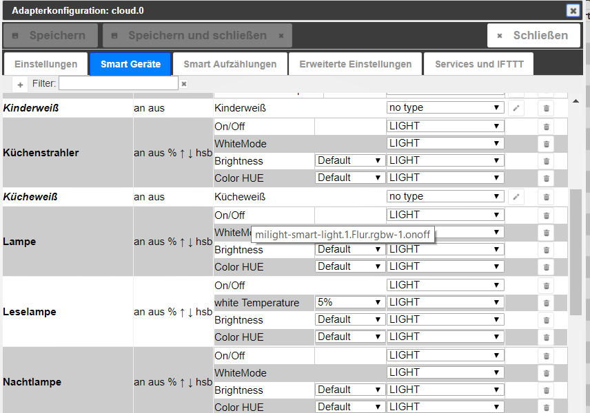

          Hallo, ich habe es jetzt geschafft meine RGBW und RGBW+CCT Milights an eine IBox2 und einem Ibox Nachtlicht anzulernen und im Iobroker so eizutragen, dass die Datenpunkte richtig erzeugt werden und funktionieren.
          Ich habe es auch geschafft, die SmartGeräte im CLoudadapter anzulegen. Ich habe dazu den CLoudadaopter auf 3.0 aktualisiert, da ich mit niedrigeren Versionen immer Probleme hatte, die ich leider nicht mehr benennen kann.
          Um die Milights dort richtig einzubinden bin ich den umständlichen Weg gegangen im RAW Modus zu den einzelnen DPs die gesteuert werden sollen immer den Smartname "händisch" einzutragen:
          z.B.:
          "smartName": {
          "de": "Leselampe",
          "smartType": "LIGHT",
          "byON": "-"
          Farb-, Dim-, und Ab/Aus Befehle werden jetzt auch korrekt von Alexa übermittelt und ausgeführt.

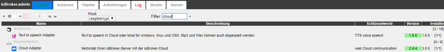

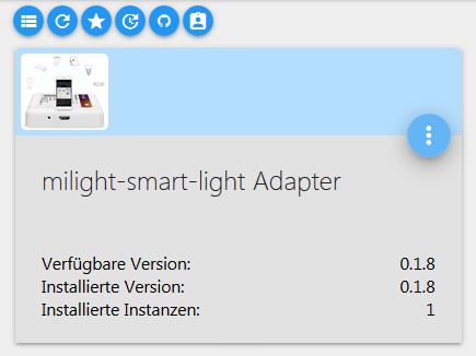

            (1) Folgende Adapter-Versionen müssen installiert sein:
            a) milight-smart-light: v 0.1.8 (-> aus dem Latest-Repository)
            b) cloud: Version v 2.4.4 (-> aus dem Latest-Repository)

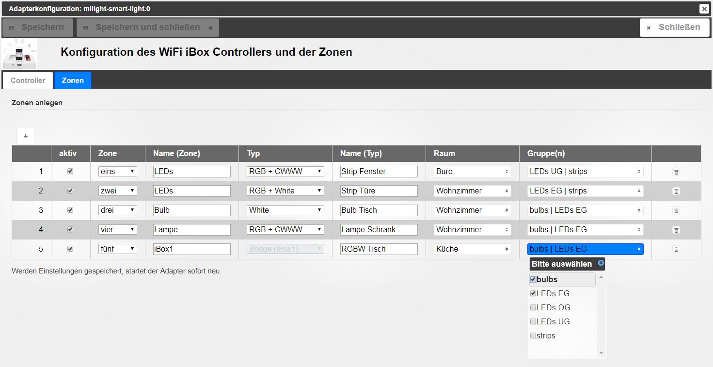

            (3) Anlegen der benötigten Funktionen und Räume im Admin unter Aufzählungen und dann enum.functions und enum.rooms.

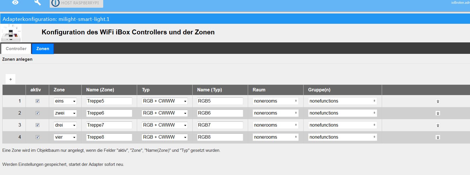

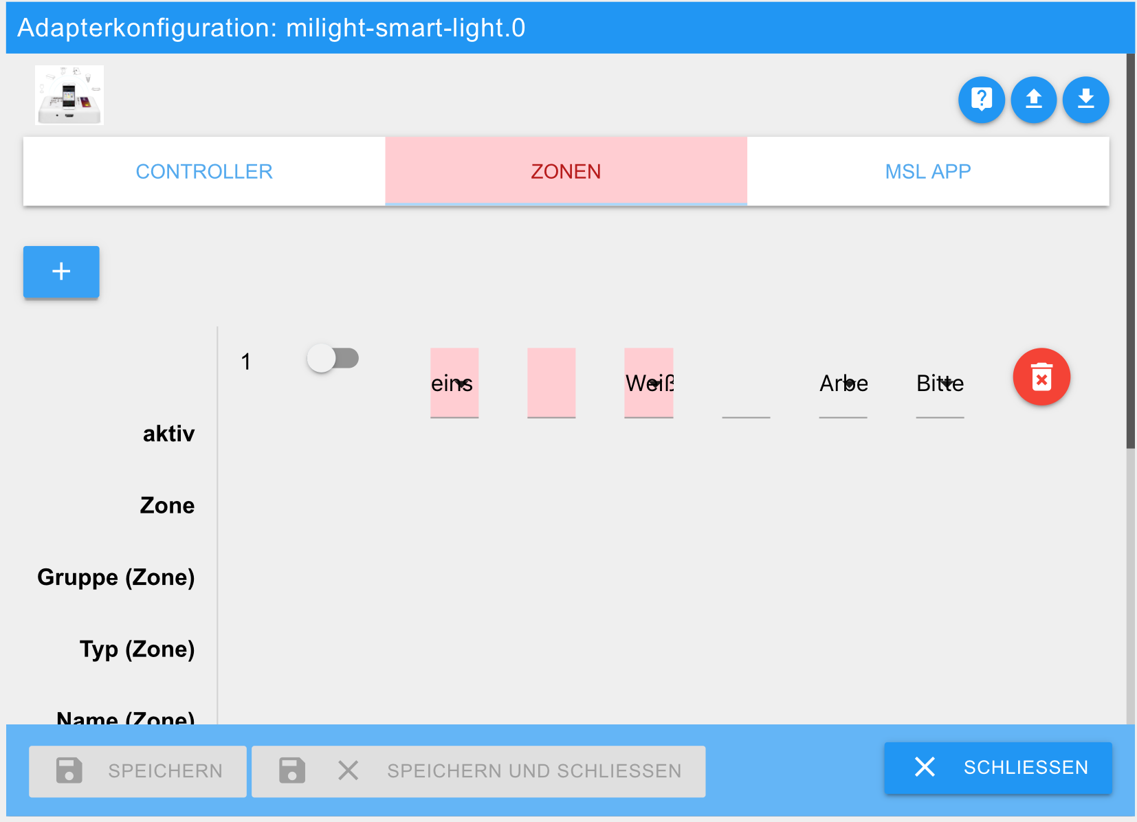

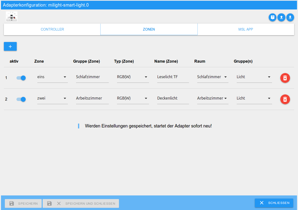

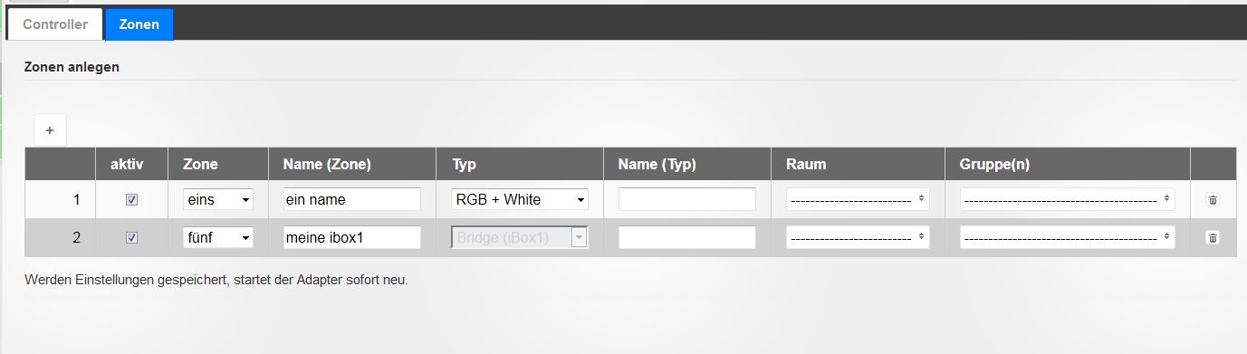

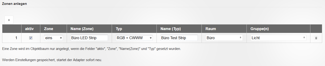

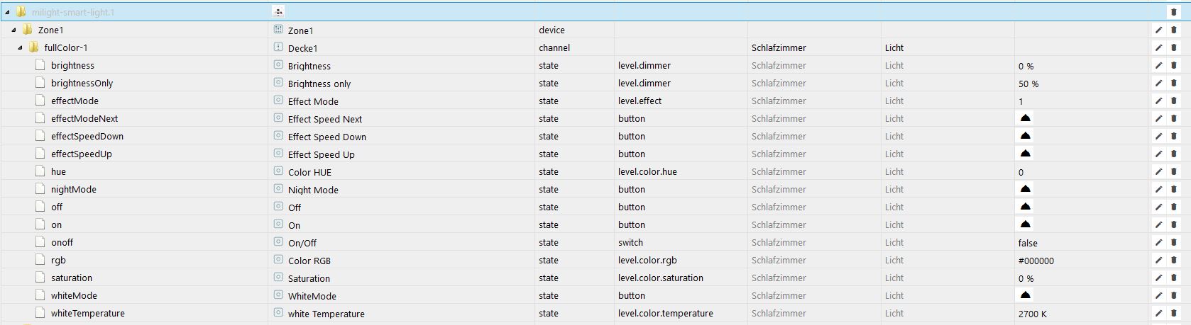

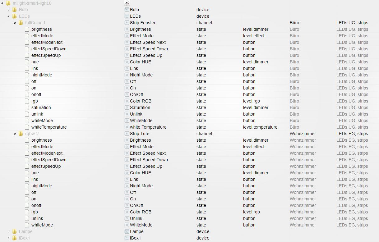

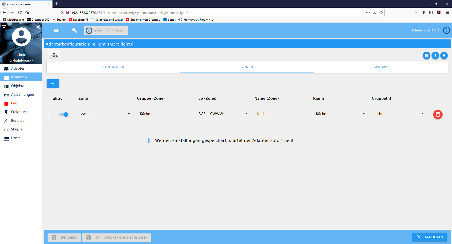

            (4) Anlegen einer Zone im Admin von milight-smart-light. Hier am Beispiel einer iBox2 und eines Strip vom Typ RGB + CWWW im Raum Büro (enum.rooms.büro) mit der Funktion Licht (enum.functions.licht) und den zugehörigen Datenpunkten (states)

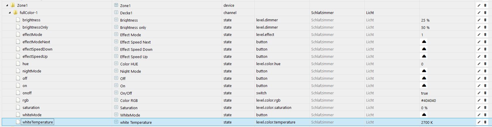

            Hier hat es eine Änderung beim DP:whiteTemperature gegeben (Unit ist jetzt nicht mehr % (0 - 100), sonder K (2700K bis 6500K).

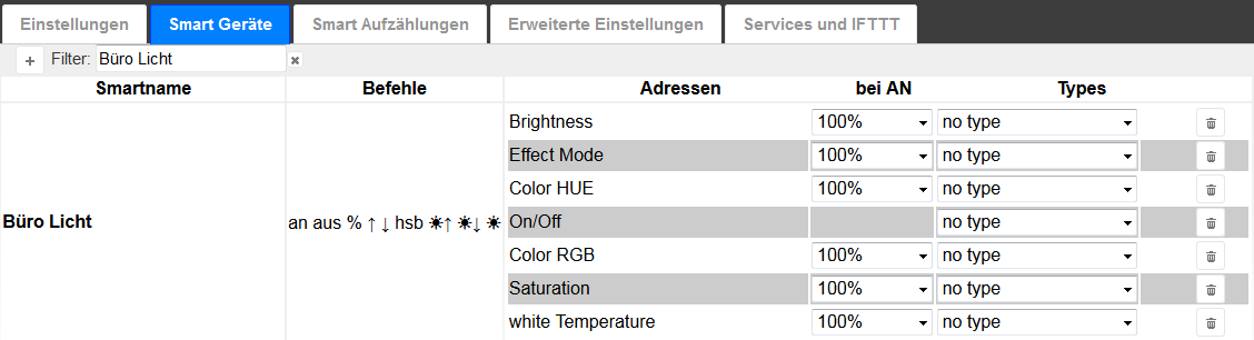

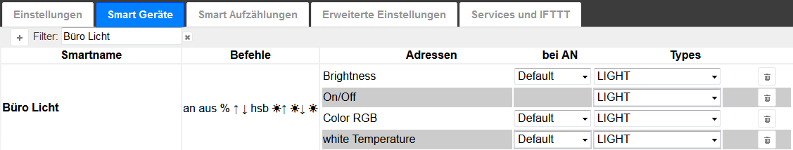

            (5) Im Admin des cloud-Adapters sollte unter Smart Geräte jetzt folgender Eintrag automatisch erscheinen (wenn nicht cloud-Adapter einmal neu starten):
            Hier sind jetzt alle dem cloud-Adapter als "sinnvoll" erscheinende Datenpunkte auf Grund des Automatismus via enum.functions und enum.rooms (s.a. Reiter "Smart-Aufzählungen" im cloud-Admin -> Büro und Licht sind ausgewählt) übernommen worden. Es werden aber nicht alle Datenpunkte benötigt und auch die Grundeinstellungen der dann verbleibenden Datenpunkte müssen noch angepasst werden, daher
            (6) Anpassung des Smart Gerätes "Büro Licht" wie folgt:
            Hierbei ganz wichtig: nur den Datenpunkt:Color RGB verwenden und nicht noch zusätzlich DP: Saturation und DP:Color HUE. Dies ist nur spezifisch für meinen Adapter (milight-smart-light) und liegt an der internen Implementierung.
            So das sollte es auch schon gewesen sein. Jetzt sind eigentlich alle Alexa-Befehle im Zusammenhang mit der Lichtsteuerung möglich. Hierzu auch noch einmal die folgenden Links anschauen:

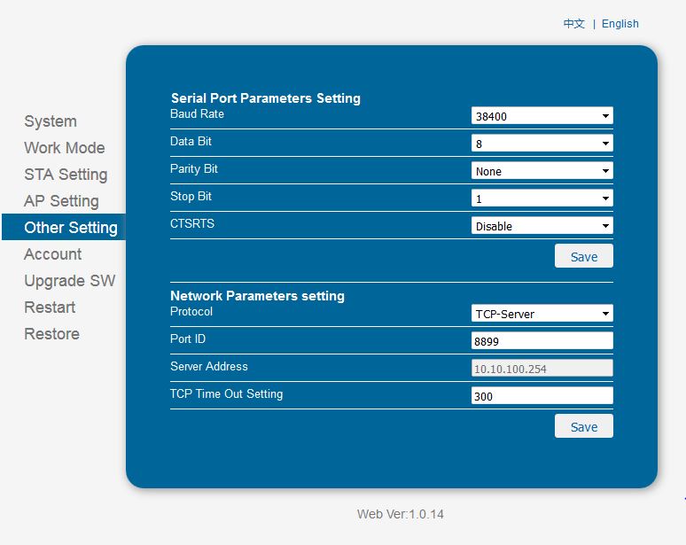

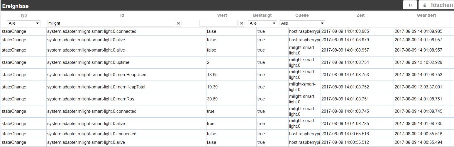

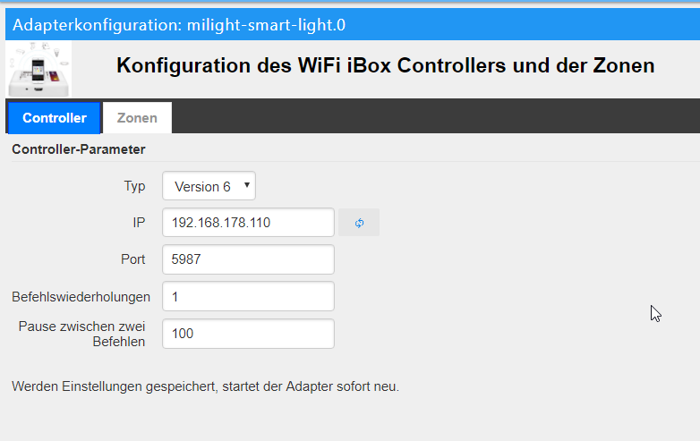

                        alle versuche den MiLight Adapter einzubinden waren bisher erfolglos. Eventuell habt ihr eine Idee was ich falsch mache.
                        Die Einstellungen sind wie hier beschrieben getätigt und ich möchte die iBox2 verbinden. Bekomme jedoch folgende Meldungen im Log,
                        2018-02-09 16:39:32.194
                        error
                        on:stateChange:mslcommandsV6->no response timeout
                        2018-02-09 16:39:27.230
                        info
                        adapter:main->:::milight-smart-light::: wurde gestartet!
                        2018-02-09 16:39:27.192
                        info
                        starting. Version 0.1.3 in /opt/iobroker/node_modules/iobroker.milight-smart-light, node: v6.12.0
                        2018-02-09 16:39:21.807
                        info
                        terminating
                        1 Reply Last reply Reply Quote -1
                        • carsten04
                          carsten04 Developer last edited by
                          Lade einmal unter iobroker.admin im Reiter Instanzen die milight-smart-light.0-Instanz neu (auf den Kreis mit den beiden Pfeilen klicken).
                          • C
                            claus1993 last edited by
                            Habe ich gemacht jedoch ohne Erfolg. Bekomme weiterhin keinen Zugriff…
                            Wenn ich über die IP direkt zugreife muss ich die Userdaten eingeben. Weiß jemand ob diese im Adapter hinterlegt sind oder wie ich die gelöscht bekomme. Eventuell ist dass das Problem?

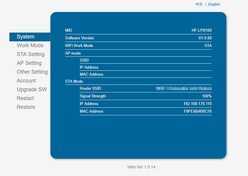

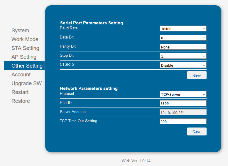

                                Wenn ich im Explorer die IP Adresse eingebe um an die Einstellungen für die iBox zu kommen, muss ich Username und Password eingeben. Als Standard ist in der iBox Username; admin und Password; admin hinterlegt.
                                Wenn ich mir die Einstellmöglichkeiten im Adapter ansehe kann ich dort keinerlei Userdaten einpflegen. Meines Erachtens kann ich ohne Userdaten auch nicht auf die iBox zugreifen es seiden die Userdaten sind irgendwo im Code versteckt.

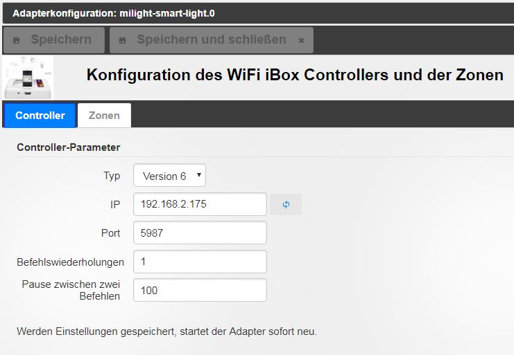

                                • carsten04

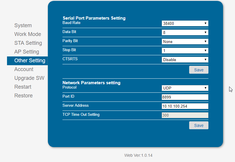

                                  Die Konfiguration der iBox über das WFE hat nur in dem Sinne etwas mit dem Adapter zu tun, dass dort die "richtigen" Parameter eingestellt werden müssen. Die Account-Daten an sich haben keine Bedeutung für die Funktionsweise des Adapters und werden dort auch nicht benötigt.

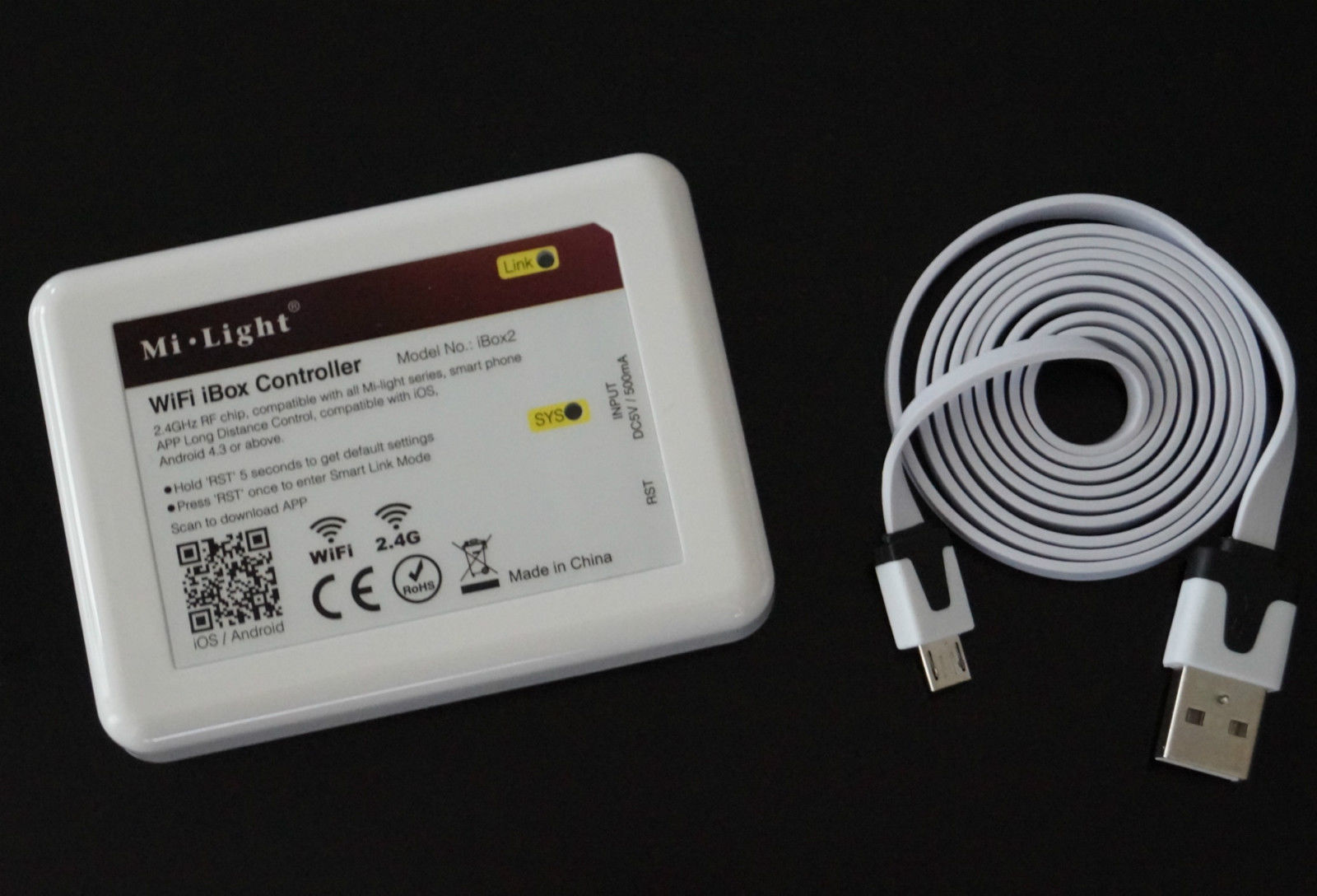

                                  Folgende iBox-Konfiguration funktioniert bei mir problemlos:
                                  Beachte: bei der Adapterkonfiguration musst Du für die iBox1/2 unbedingt Port 5987 eintragen und nicht Port 8899.
                                  • C
                                    Super jetzt ist die Fehlermeldung im Log verschwunden 😄
                                    Dann geht es nun weiter mit dem Einbinden in die VIS.
                                    Danke dir !!!!
                                    • carsten04
                                      Prima das es jetzt bei Dir funktioniert. Konntest Du denn nachvollziehen woran es gelegen hat? Gib doch noch einmal kurz feedback, dann haben alle etwas davon.
                                      • C
                                        Hatte den Port aus der Konfiguration der iBox übernommen. Nachdem ich ihn gegen deinen ersetzt habe war die Fehlermeldung weg 🙂
                                        Jetzt muss ich noch die VIS und ein passendes Widget einbinden, dann bin ich happy.

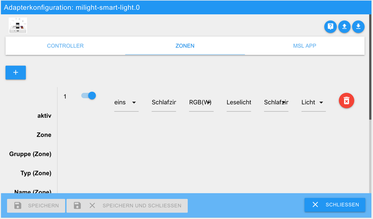

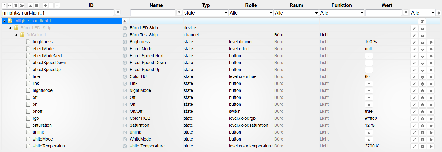

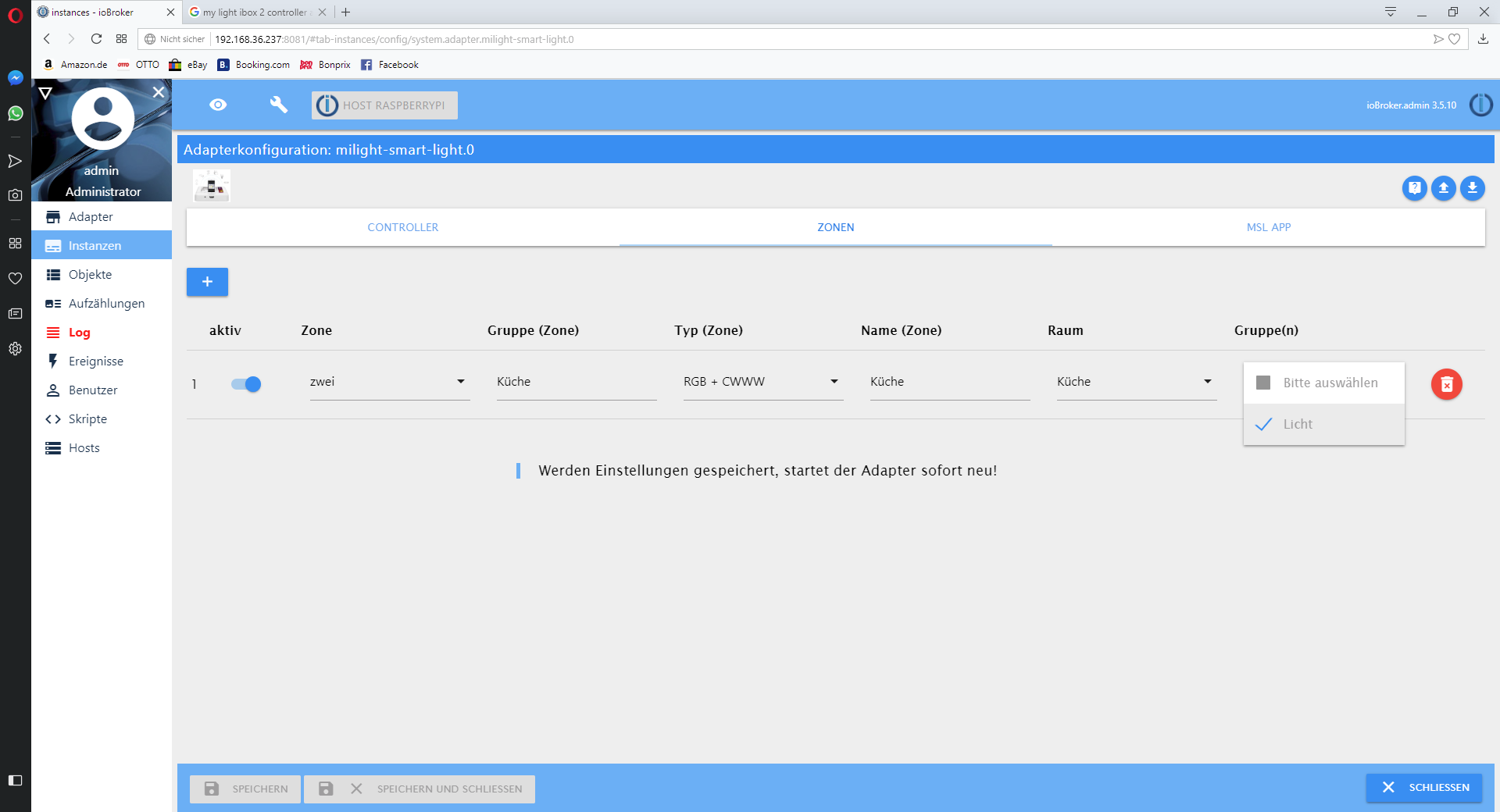

                                            Jan1 last edited by
                                            So nun bin ich im richtigen Thread für den milight-smart-adapter und genau so nass wie vorher.

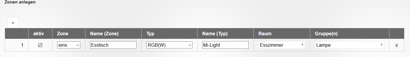

                                            Es wurde gesagt, dass meine Cloud Einstellungen suboptimal wären, was ja durch das seltsame Verhalten logisch wäre. Jetzt habe ich alles schön nach der Anleitung hier gemacht und unterm Strich sieht es im Cloud Adapter fast genau so aus, wie ich das vorher schon selber gebastelt hatte. Lustig dabei, es sind fast die selben Problem wie vorher vorhanden. Der einzige Unterschied, ich weiß jetzt dass es "normal" ist, dass die Lampe rot wird, wenn ich sie über Alexa auf weiß schalte (soll ja noch angepasst werden).

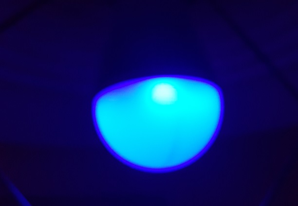

                                            Dann mal hier meine Probleme was ich immer noch habe:

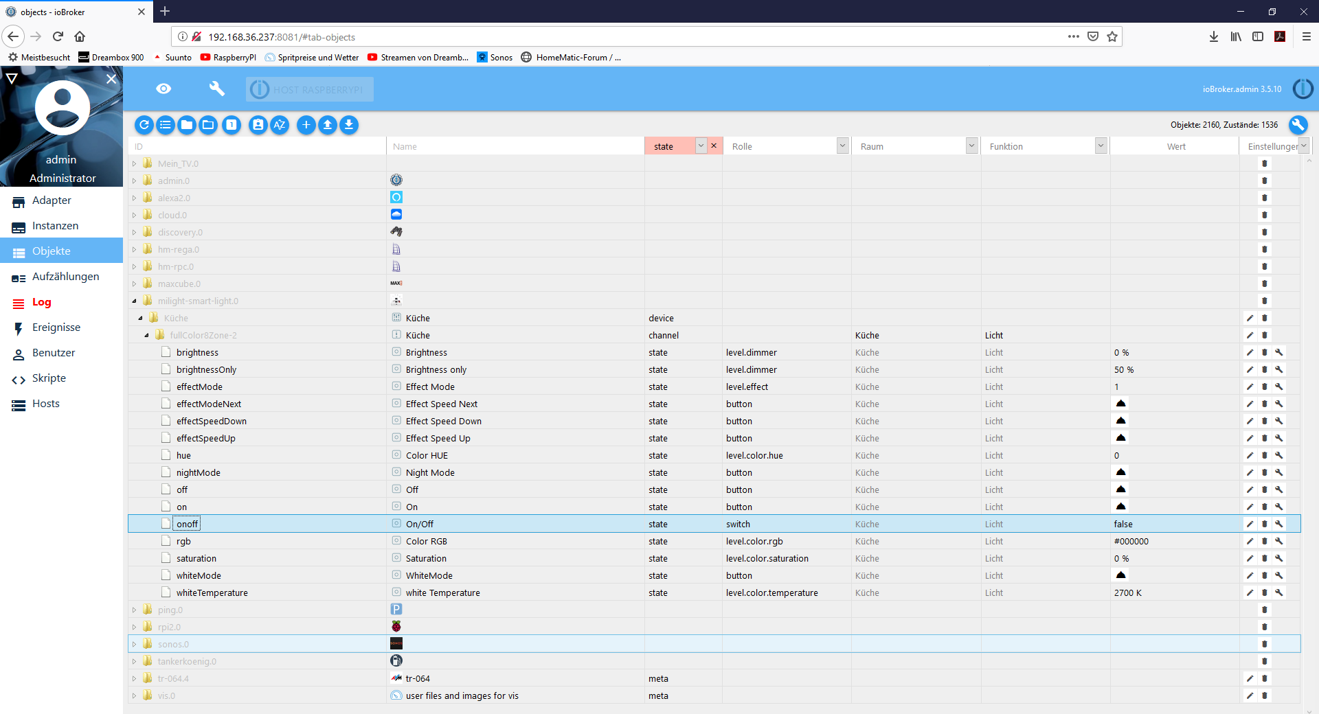

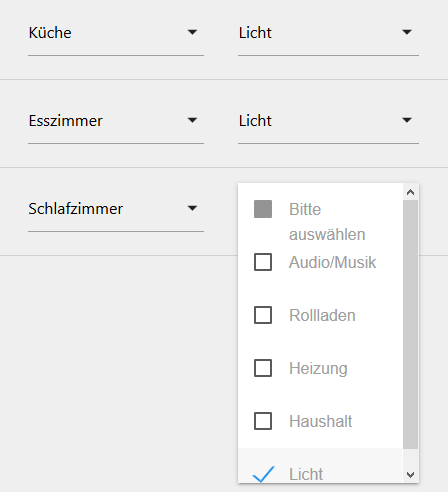

                                            Die Lampe geht nicht aus beim Befehl "Alexa schalte Lampe im Esszimmer aus", sondern leuchtet noch in der vorherigen Farbe auf 1% weiter, was alles andere als aus ist.
                                            Die Lampe lässt sich nicht über Alexa einschalten, wenn ich sie über den DP "off" wirklich ausgeschaltet habe. Es wird DP "Brightness" auf 100% gesetzt, was aber die lampe eben nicht einschaltet.

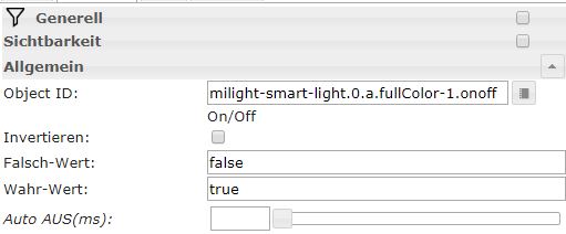

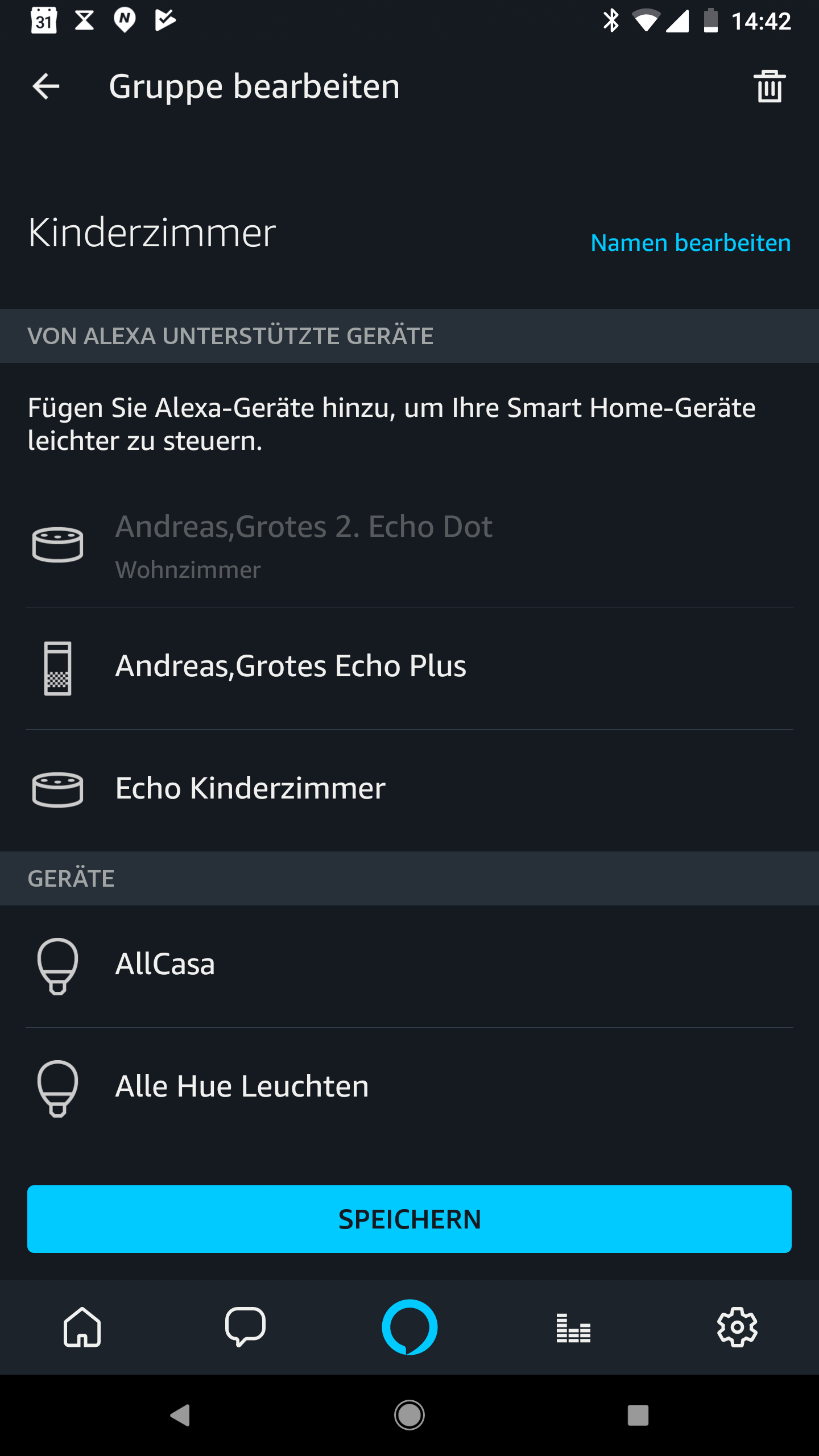

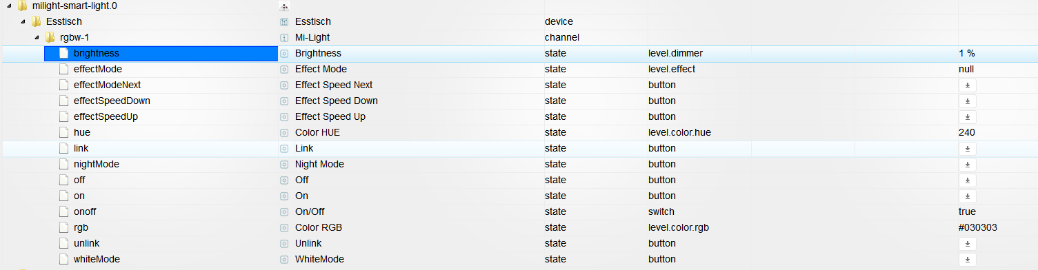

                                            Ich hänge dann mal ein paar Bilder an, in der Hoffnung doch noch irgendwo ein Fehler gemacht zu habe.
                                            Im Thread steht dass der Port 8899 falsch wäre, hatte den auch schon geändert. Es funktionieren beide Ports. Wäre dann aber überhaupt was über die DPs schaltbar, wenn der Port nicht passen würde?
