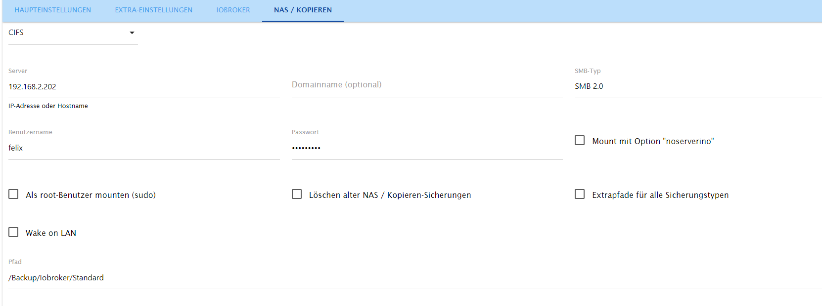

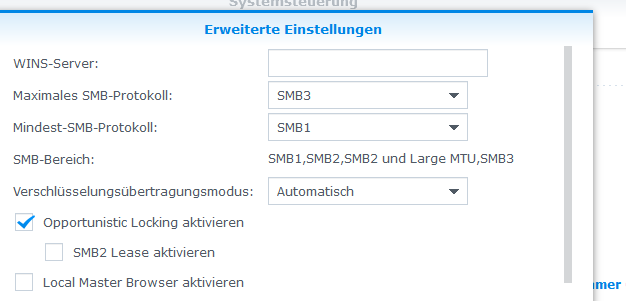

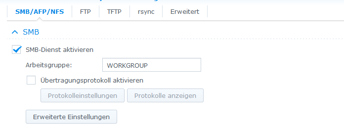

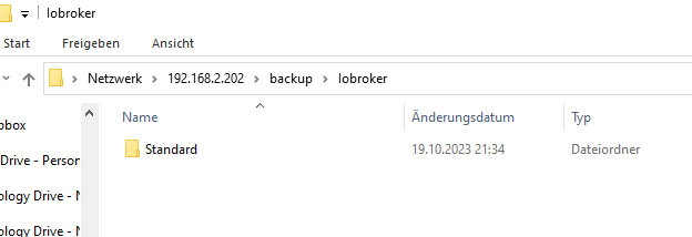

      Einstellungen im NAS sollten stimmen.
      Die Einstellungen in backitup sehen für mich auch gut aus
      Kann jemand mit den Ausgaben was anfangen? Bin noch zu unerfahren mit iobroker und Raspberry.

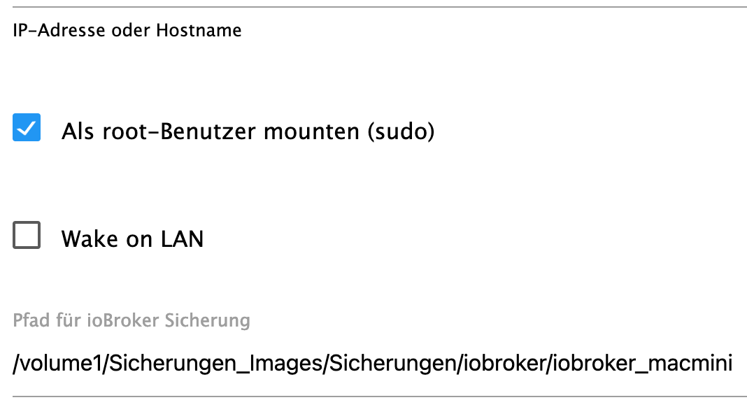

                                  Nein, es liegt an den falschen Optionen im Backitup.
                                  Wie bereits gesagt muss das als root gemountet werden und den SMB-Dialekt auf 3.1.1
                                  R drsnuggles1982 2 Replies Last reply Reply Quote 0

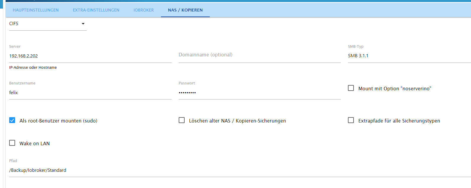

                                    reutli @Thomas Braun last edited by reutli
                                    @thomas-braun sagte in Backup auf Synologie NAS:
                                    wenn möglich würde ich ohnehin auf NFS setzen

                                      • drsnuggles1982
                                        drsnuggles1982 @Thomas Braun last edited by
                                        @thomas-braun
                                        das bringt keine Verbesserung

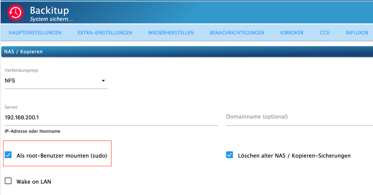

                                          • drsnuggles1982
                                            drsnuggles1982 @Thomas Braun last edited by drsnuggles1982
                                            @thomas-braun mit NFS geht es jetzt hab noch ein Video gefunden welches dies erklärt. Hatte den Pfad nich korrekt eingefügt da der Volumen name gefehlt hat
                                            Danke!
