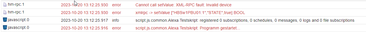

      Schalten per Skript kommt folgender Fehler im LOG:
      Cannot call setValue: XML-RPC fault: Invalid device

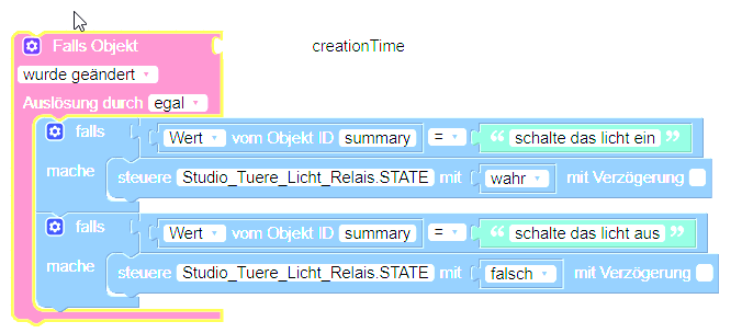

            @Codierknecht Anbei mein Skript: dddc0674-1e5a-46e1-bfc4-6417f20311cb-image.png
            "creationTime" ist ein Datenpunkt mit Zeitstempel von Alexa, der sich ändert, wenn man mit Alexa spricht
            Skript startet auch und läuft durch. Nur bei steuere "Studio_Tuere_Licht_Relais.STATE = true/false kommt die Meldung.

                Augenkrebs im Endstadium in Verbindung mit spontaner Netzhautablösung 😂 😂 😂
                Jetzt funktioniert aber auch das manuelle Schalten nicht mehr, erhalte nun dieselbe Meldung!
                Kaputt repariert.
                Wenn Du einen DP im Objektbaum schalten kannst, per Script aber nicht, dann ist da kein XML verantwortlich oder etwas anderes, sondern einzig und allein das Script.

                          @codierknecht Sorry hatte nicht gesehen das Greenshot das so hell gemacht hat.
                          Also ich weiß nicht was ich an dem Skript falsch machen soll 😇 zumal ist es ja die ganze Zeit so gelaufen. Am Skript habe ich nichts geändert.

                            @reutli hatte ich schon, habe ich nur der Übersichtshalbe wieder gelöscht, Es läuft komplett durch nur der "steuere" Befehl wirft die Meldung im Log

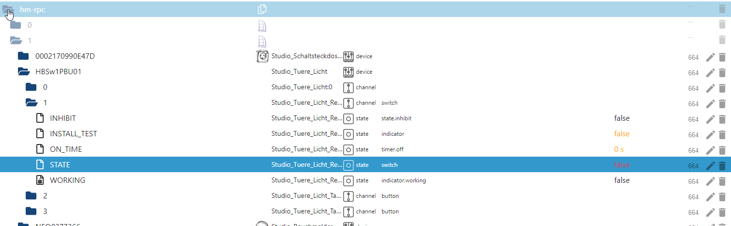

                                  Dann zeige mal den State im Objektbaum (das ganze Gerät) - der Fehler sagt ja, dass er das Gerät/State nicht findet.
                                  Bzw. den State, der ...was? macht...?

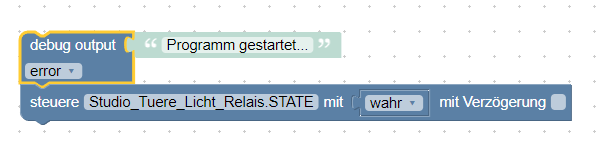

                                          Ich habe den Befehl nun mal in ein eigenes Programm ohne wenn und aber gepackt:
                                          Und wie gesagt manuell geht es auch nicht mehr, kommt dieselbe Meldung.
