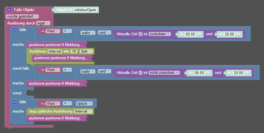

      ich habe folgendes vor:
      Fenster wurde geöffnet = immer Nachricht per Pushover
      Fenster wurde geöffnet zwischen 05:00 Uhr und 20:00 Uhr = Benachrichtigung per Pushover im 10 minütigen Intervall
      Fenster wurde geschlossen = immer Nachricht per Pushover
      Ich sitze da nun seit Stunden dran und bekomme es nicht hin. Für ein bisschen Hilfe wäre ich sehr dankbar.
      Ich hänge nochmal einen Export an.

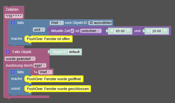

            @viruz So würde ich es lösen:
            Die ID und den Trigger jeweils auf
            hmip.0.devices.3014F711A000109A498FC64D.channels.1.windowOpen
            anpassen
            V paul53 2 Replies Last reply Reply Quote 0

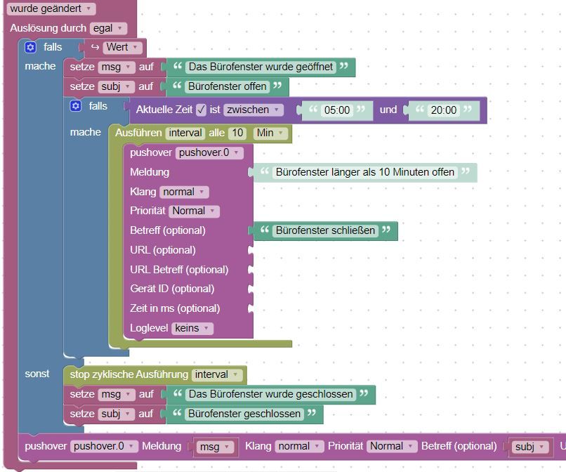

              paul53 @viruz last edited by paul53
              @viruz sagte:
              Vorschlag:
               <variables>
                 <variable id="gkOSZz]p=!o^8n|.fgVG">msg</variable>
                 <variable id="aM6Te#_0DaHVXH0L:jv4">subj</variable>
                 <variable type="interval" id="interval">interval</variable>
               </variables>
               <block type="on_ext" id="6oqqqYsn/`0G|}UCVi0v" x="-262" y="-1362">
                 <value name="OID0">
                   <shadow type="field_oid" id="){U,Tdh,-kV[(=`i._T,">
                     <field name="oid">hmip.0.devices.3014F711A000109A498FC64D.channels.1.windowOpen</field>
                   <block type="controls_if" id="ZU^9SH,Wk5+Vv~Ug(**i">
                       <block type="on_source" id="W`I)7TQA[Uum*zY~fQ-b">
                       <block type="variables_set" id="S2x6LCz4EEO8UDR~pv?%">
                         <field name="VAR" id="gkOSZz]p=!o^8n|.fgVG">msg</field>
                           <block type="text" id="2`y(2/%ml*4d2=~bsx@w">
                             <field name="TEXT">Das Bürofenster wurde geöffnet</field>
                           <block type="variables_set" id=")q`25Wkfg_*mNg+:ugaZ">
                             <field name="VAR" id="aM6Te#_0DaHVXH0L:jv4">subj</field>
                               <block type="text" id="nZi@#oL(jn(gtpV+4=hK">
                                 <field name="TEXT">Bürofenster offen</field>
                               <block type="controls_if" id="i~V2zkW9dkj)AJ(@^`(`">
                                   <block type="time_compare_ex" id="#OWWtxN2_i}ocnfcX02_">
                                     <mutation xmlns="http://www.w3.org/1999/xhtml" end_time="true" actual_time="true"></mutation>
                                     <value name="START_TIME">
                                       <shadow type="text" id="k1vX_+sER5~fXdKx{2yf">
                                         <field name="TEXT">05:00</field>
                                     <value name="END_TIME">
                                       <shadow type="text" id="VBZ+~3H-~B?EZFk.+-P^">
                                         <field name="TEXT">20:00</field>
                                   <block type="timeouts_setinterval" id="FxxGy]IwC9s[]AIvog93">
                                     <field name="NAME">interval</field>
                                     <field name="INTERVAL">10</field>
                                       <block type="pushover" id="$6~g49xYJLgkzL?bx!hM">
                                         <field name="INSTANCE">.0</field>
                                         <field name="SOUND"></field>
                                         <field name="PRIORITY">0</field>
                                         <field name="LOG"></field>
                                         <value name="MESSAGE">
                                           <shadow type="text" id="Z,OanOGquwABm]K]Q))j">
                                             <field name="TEXT">Bürofenster länger als 10 Minuten offen</field>
                                         <value name="TITLE">
                                           <block type="text" id="0+,*.uXU/vJS2Iu|~u/}">
                                             <field name="TEXT">Bürofenster schließen</field>
                     <statement name="ELSE">
                       <block type="timeouts_clearinterval" id="haB9ffabCN(lyElmBz5|">
                           <block type="variables_set" id="oq4/B6`N`|BNSy~=|T{o">
                               <block type="text" id="csY%{a3ANy3=rU_f^VVX">
                                 <field name="TEXT">Das Bürofenster wurde geschlossen</field>
                               <block type="variables_set" id="p14Had$]EEK=2cFi):JJ">
                                   <block type="text" id=".x%MThrsp!+=B(LbL4pP">
                                     <field name="TEXT">Bürofenster geschlossen</field>
                       <block type="pushover" id="-jLvY(Yld/rSvi6P#1Uk" inline="true">
                           <shadow type="text" id="3$9=F$3%bNw23S?}q,xU">
                           <block type="variables_get" id="re%cWHJnTP[dP~uj0]/r">
                           <block type="variables_get" id="kF|iNq/}`*MU,S*|[m[_">

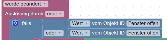

              • V
                viruz @DJMarc75 last edited by
                @djmarc75 said in Fensterstatus - Uhrzeit abhängig - Pushover Benachrichtigung:
                anpassen
                Danke dir, habe ich mal umgesetzt. Sieht gut aus, bis ich das Fenster schließe, denn dann kommt die Nachricht, dass das Fenster geöffnet wurde. 😲

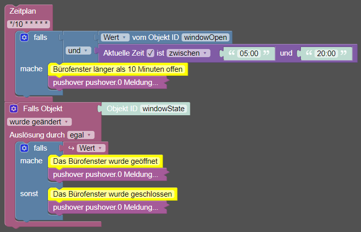

                • DJMarc75
                  DJMarc75 @viruz last edited by
                  @viruz sagte in Fensterstatus - Uhrzeit abhängig - Pushover Benachrichtigung:
                  Zeig Dein Blockly bitte
                  • V
                      paul53 @DJMarc75 last edited by
                      @djmarc75 sagte: So würde ich es lösen:
                      So kann die Meldung "Bürofenster länger als 10 Minuten offen" schon nach wenigen Sekunden kommen.
                          @viruz sagte: Zum testen habe ich das auf 10 Sekunden gestellt.
                          Das hat damit nichts zu tun, dass wenn das Fenster kurz vor einer vollen 10. Minute (0, 10, 20..., 50) geöffnet wird, die Meldung schon kurz darauf kommt. Der Zeitplan läuft asynchron zum Fenster öffnen.
                          • DJMarc75
                            @viruz tausche windowState gegen windowOpen im unteren Trigger
                            • V
                              @djmarc75 Jetzt sind die Texte richtig. Danke für den Hinweis.
                              @paul53 Du hast Recht, die Benachrichtigung, dass das Fenster länger als X offen ist, kommt viel zu früh. Dann schau ich mir deinen Vorschlag mal an, danke dir.

                                viruz @paul53 last edited by
                                @paul53 said in Fensterstatus - Uhrzeit abhängig - Pushover Benachrichtigung:
                                @viruz sagte:
                                Vorschlag:
                                 <variables>
                                 </variables>
                                   <value name="OID0">
                                Danke dafür. Leider sendet er auch eine Nachricht, dass das Fenster länger als X offen ist, wenn ich den Zeitraum auf 14 - 20 Uhr ändere.
