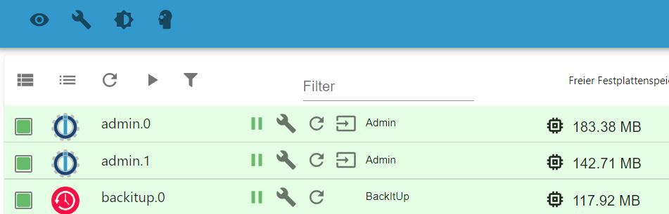

      Ich habe auf einen Raspberry Pi 4 iobroker installiert. Alles läuft ohne Fehler zur Zufriedenheit. Mir ist nur aufgefallen, dass ich nach der Installation zwei admins hatte. Habe nun "admin.0" und "admin.1". Vorher hatte ich iobroker auf den Laptop unter der WINDOWS Version am laufen und da war nur ein admin, nämlich "admin.0" installiert.
      Nun meine Frage:
      1.) Welchen der beiden admins kann man entfernen? admin.0 oder admin.1 ?
      Oder müssen beide admins so bleiben?
      2.) Ich würde den admin1. entfernen, da bei der WIN-Version nur ein admin.0 installiert war.
      Kann ich den admin.1 so einfach mit dem Papierkorb Symbol entfernen. Ich trau mich nicht ohne Rückfrage den admin.1 zu entfernen, weil ich Befürchtungen habe, dann nicht mehr den iobroker starten zu können, falls meine Installation nur unter admin.1. läuft. Oder soll ich admin.0 entfernen?
      3.) Oder muss ich den überflüssigen admin im Terminal, bzw. auf Raspi-Betriebssystemebene ?
      Falls Pos. 1.) und 2.) zutrifft ist das kein Problem. Falls Pos. 3.) zutrifft, bitte ich euch um Mitteilung des oder der Befehle.

        Der Admin stellt für die den Zugriffspunkt den du über http://192.168.x.x:8081 benutzt dar. Zeige bitte die Konfigurationsseite der jeweiligen Admins dann kann man dir sagen welcher überflüssig ist oder was der Unterschied ist.
        Merke dir, wenn du an der Adminkonfiguration etwas ändern willst, installiere einen weiteren Admin stellen den auf Port einen freien Port (8082-60000) und wenn du es falsch machst, kannst du über diesen Admin auf ioBroker zugreifen und deinen Fehler beheben.
          Rudi.R. @ticaki last edited by
          @ticaki Danke ticaki für deine schnelle Info.
          Mir ist aufgefallen, dass der admin.0 den Port 8081 und der admin.1 den Port 8082 hat. Siehe Snapshot. Ich nehme an, der mit dem 8082 einer ist zuviel (?)

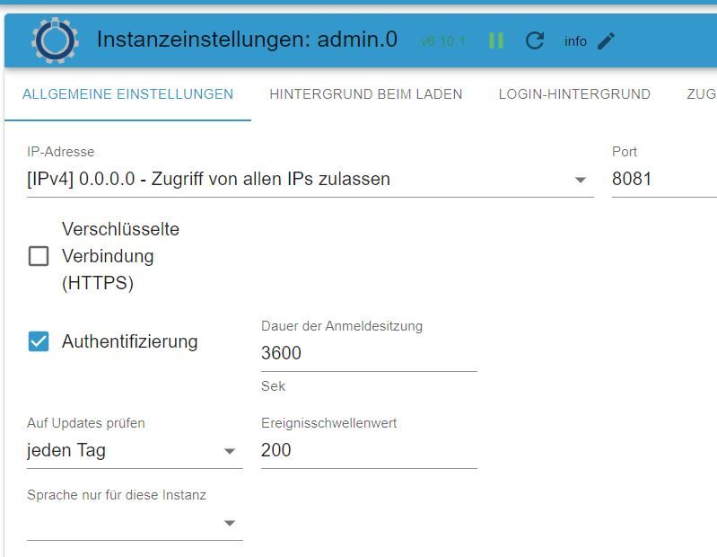

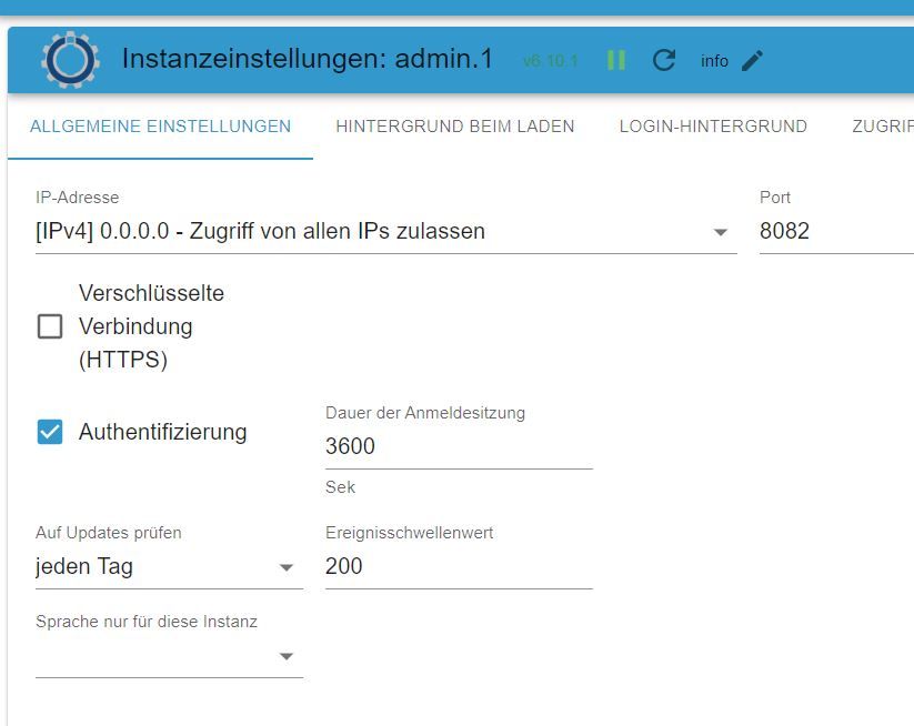

          Konfiguration admin.0:
          Konfiguration admin.1:
          Hoffe, dass sind die Seiten, die du sehen wolltest. Danke!
            ticaki Developer @Rudi.R. last edited by ticaki
            @rudi-r
            Ja war es. Kannst admin.1 löschen.
            Zu den Ports, das ist normal das die unterschied sind, gleich Ports würden Fehlermeldungen erzeugen. 🙂

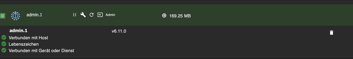

                @rudi-r
                Den da.
                  @ticaki Habe den admin.1 entfernt. Nochmals danke.
